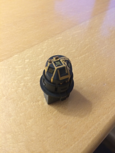

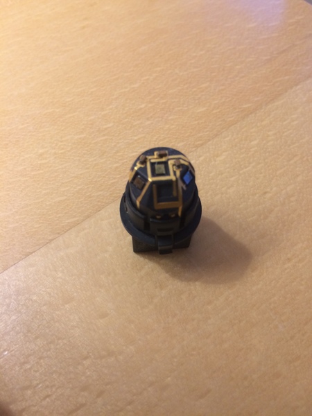

Also ein alter Sensor und trotzdem 2-3 Sekunden Reaktionszeit. Dann scheinst du einen der wenigen zu haben, die noch gehen, gab zu dem Defekt ja auch n TSB. Bei mir schaltet sich das Licht auch bei Dämmerung jetzt deutlich früher ein als vorher. Hat mich auf der Autobahn immer gestört, das andere bereits mit Licht fuhren und bei mir wars noch duster.

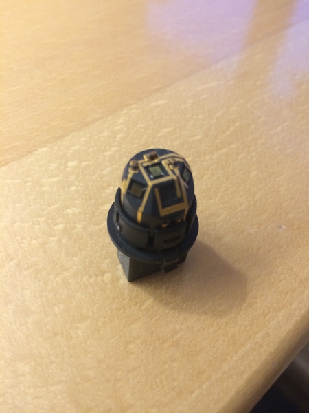

Lichtsensor
Hallo guech,
ich würde dir den Sensor auch zuerst mal so schicken! Wenn er funktioniert, kannst du ihn bezahlen, wenn nicht, schickst du ihn mir wieder zurück!
Kannst mir deine Adresse per PN schicken.Gruß Jürgen
Ich finde das super von Dir.Adresse mit PM
Sensor ist unterwegs!

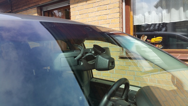

Wenn du den Sensor nach Steffen`s Methode nicht heraus bekommst, kannst du auch die Blende an der Fuge nach oben ausclipsen und nach hinten rausziehen, dann kannst du den Sensor von unten hochschieben! So hab ich es gemacht!Gruß
Jürgen -
Ich habe den Sensor gestern schon herausgezogen um die Nummer abzulesen, war ganz einfach, nur für die Nummer habe ich die Lupe gebraucht
Ich werde sofort berichten wenn er da ist.
Danke
mfg Chris -

Hallo Jürgen,
Ist heute gut verpackt angekommen. Ich habe den Sensor montiert und mit abdecken ausprobiert, ca 2-3 Sekunden
, nachleuchten ist auch etwas länger als beim alten. Morgen kommt der erste praktische Test. Der Sensor bleibt auf jeden Fall montiert und geht nicht mehr zurück zu Dir.
Schick mir bitte deine Daten zum Begleichen der Schulden.
Besten Dank Chris -

Habe heute den Feldtest durchgeführt: NICHT BESTANDEN.
Fehleranalyse ergibt folgendes: Erstmaliges abdecken mit schwarzer Fotodose 9 Sekunden ---- anschließend wieder Licht und wieder abgedeckt 2 Sekunden und das mehrmals hintereiander!!!! Das Systemm ist scheinbar für Tunnelkette ausgelegt. Ich habe das gestern ignoriert da ich dachte ich habe nicht ordentlich abgedeckt.
Jürgen ich werde Dir deinen Sensor doch wieder zurücksenden.Hallo Steffen,

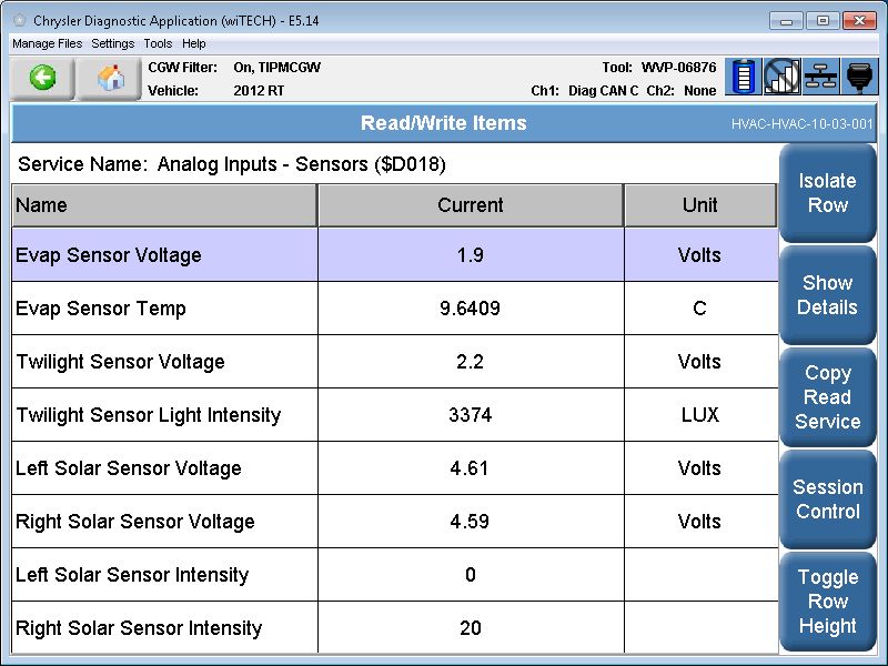

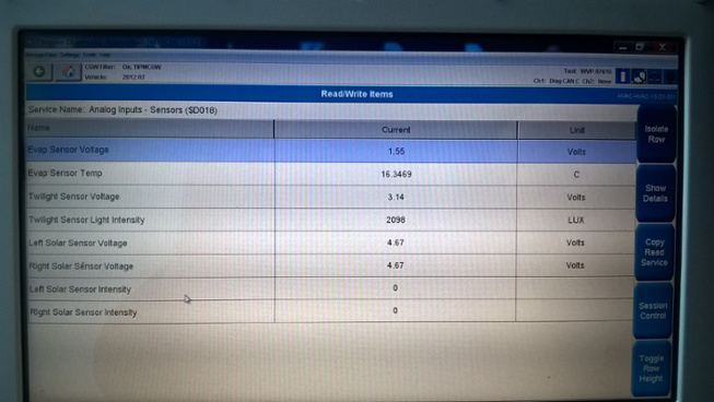

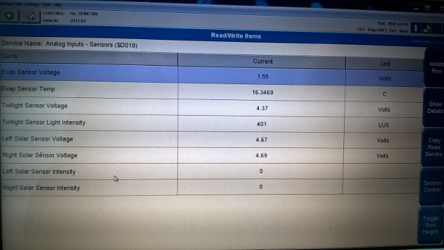

Im HVAC gibts eine Einstallung für Dämmerungssensor mit Einstellwerten in LUX, diese Einstellung ist bei mir auf 0 gestellt, ist das möglicherweise die Umschaltung zwischen Knubbel und Licht/Regensensor? -
Hallo Sonny,
hast du da einen Link?
