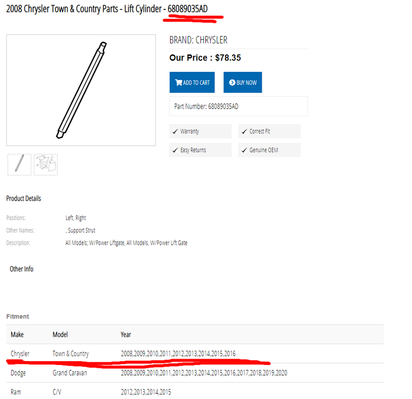

  • Hallo,
    ein kleiner Blick in die Original Mopar Teilelisten zeigt die Mopar Teilenummer 68089035AD für den Chrysler Town & Country Touring 2016.
    In der Beschreibung steht ebenfalls dazu geschrieben, dass dieser Dämpfer für Links und Rechts, sowie für die elektrische Heckklappe benutzt werden kann.
    Bei Rockauto habe ich ebenfalls diese Dämpfer für einen unverschämten Preis von 45,40€ gefunden.
    Mir werden beim Rockauto - Teilekatalog unter Chrysler Town and Country 2016 / Karosserie und Fahrzeugbeleuchtung / Dämpfer zwar auch nur Sachs, rechts - elektrische Heckklappe angezeigt, allerdings auch die Variante von Stabilus - Welche den Originalhersteller der Dämpfer darstellen.
    Bei meinem T & C Bj. 2008 habe ich Stabilus 844392 verbaut.
    !Die Dämpfer sind über alle Baujahre gleich (elektrische Heckklappe). Auch bei meinem 2008 T & C wird die Teilenummer (Mopar) 68089035AD angezeigt. !
    MFG und guten Rutsch :)
    https://i.postimg.cc/VNxTZq92/Screenshot-2.png
    Chrysler Town and Country 4.0L RT, MJ2008, Schwarz, Limited, USA-IMPORT
