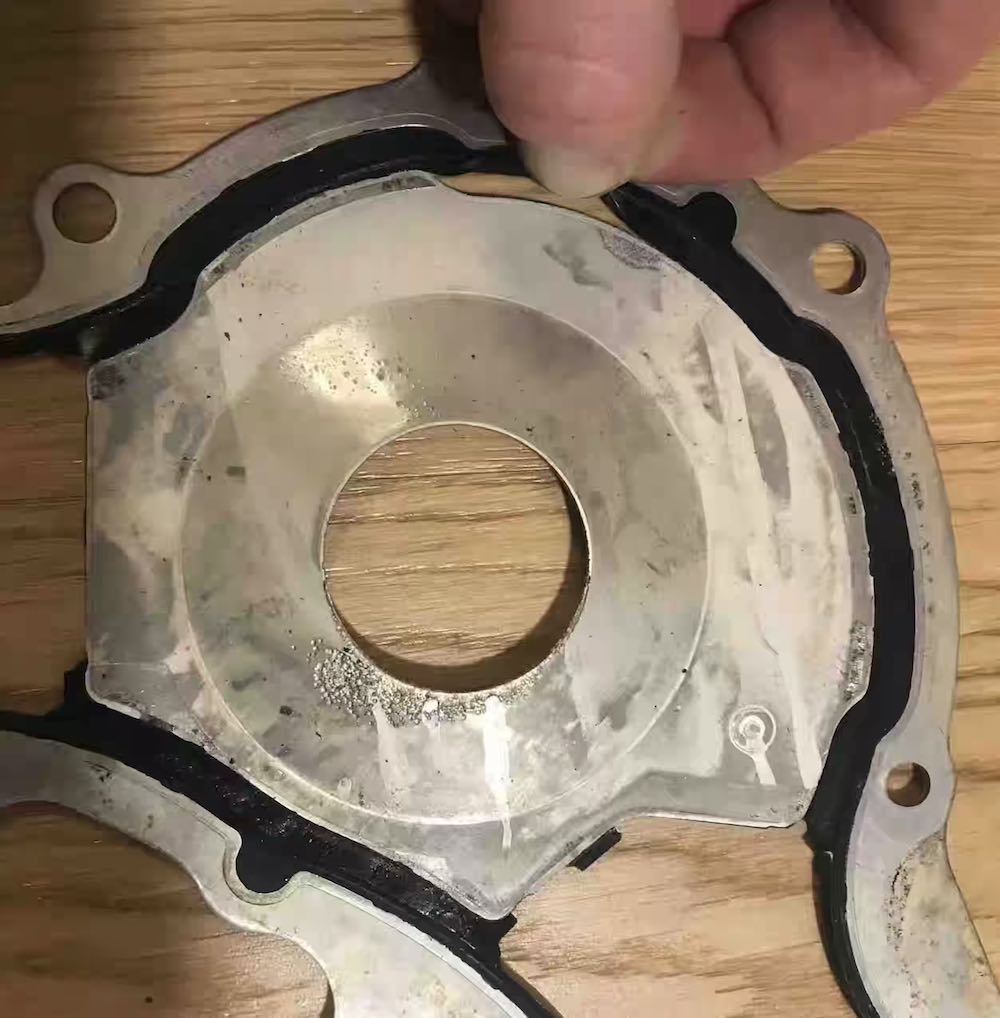

Nachdem ich im Sommer Probleme mit zu hoher Temperatur bei meinem Benziner hatte ohne das der Lüfter angegangen ist, ist die Kühlwassertemperatur im Winter jetzt auch kaum über 80°C gegangen. Das Thermostat hatte ich schon vor geraumer Zeit getauscht und auch mehrfach geprüft. Der große Kühlkreislauf ist immer erst bei 92°C aufgegangen, sonst war der Schlauch zum Kühler immer eiskalt.
Heute habe ich dann die Wasserpumpe getauscht, und den Fehler gefunden. Die Dichtung der Kühlwasserpumpe war defekt, und zwar hatte sich das interne Gummi zwischen Saug- und Druckseite der Pumpe aufgelöst. Die Reste der Dichtung habe ich im Kühlwasser gefunden. Die Dichtung besteht aus zwei Teilen, und das innere Metallteil hatte sich dann auch vom äußeren Metallteil gelöst. Somit hatte die Kühlwasserpumpe einen schönen Kurzschluss.
Es gibt im Forum noch einen Beitrag, der nach dem Tausch der Pumpe wieder ordentliche Kühlwassertemperaturen hatte. Meiner Meinung nach lag es auch hier an der Dichtung. Kann jedem nur empfehlen, die Dichtung beizeiten zu erneuern.
Gibt es auch bei Ebay einzeln für 19 Euro, Teilenummer ist die 68087340AA bei Benziner. Wie das beim Diesel ist, weiß ich nicht.Aus- und Einbau der Pumpe hat bei mir im Trödelgang etwa 3,5 Stunden gedauert und ist gut zu bewerkstelligen. Auf Youtube gibt es gute Videos vom Austausch der Pumpe, der obere Motorhalter unterm Luftfilterkasten muss dazu ausgebaut werden, stellt aber kein Problem dar wenn man zwei Wagenheber hat.

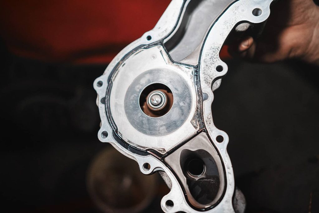

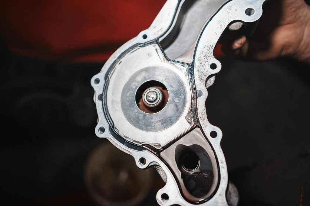

Wie soll sich das innere Metallteil vom äußeren sich lösen? Und das im eingebauten Zustand? Das ist nicht möglich

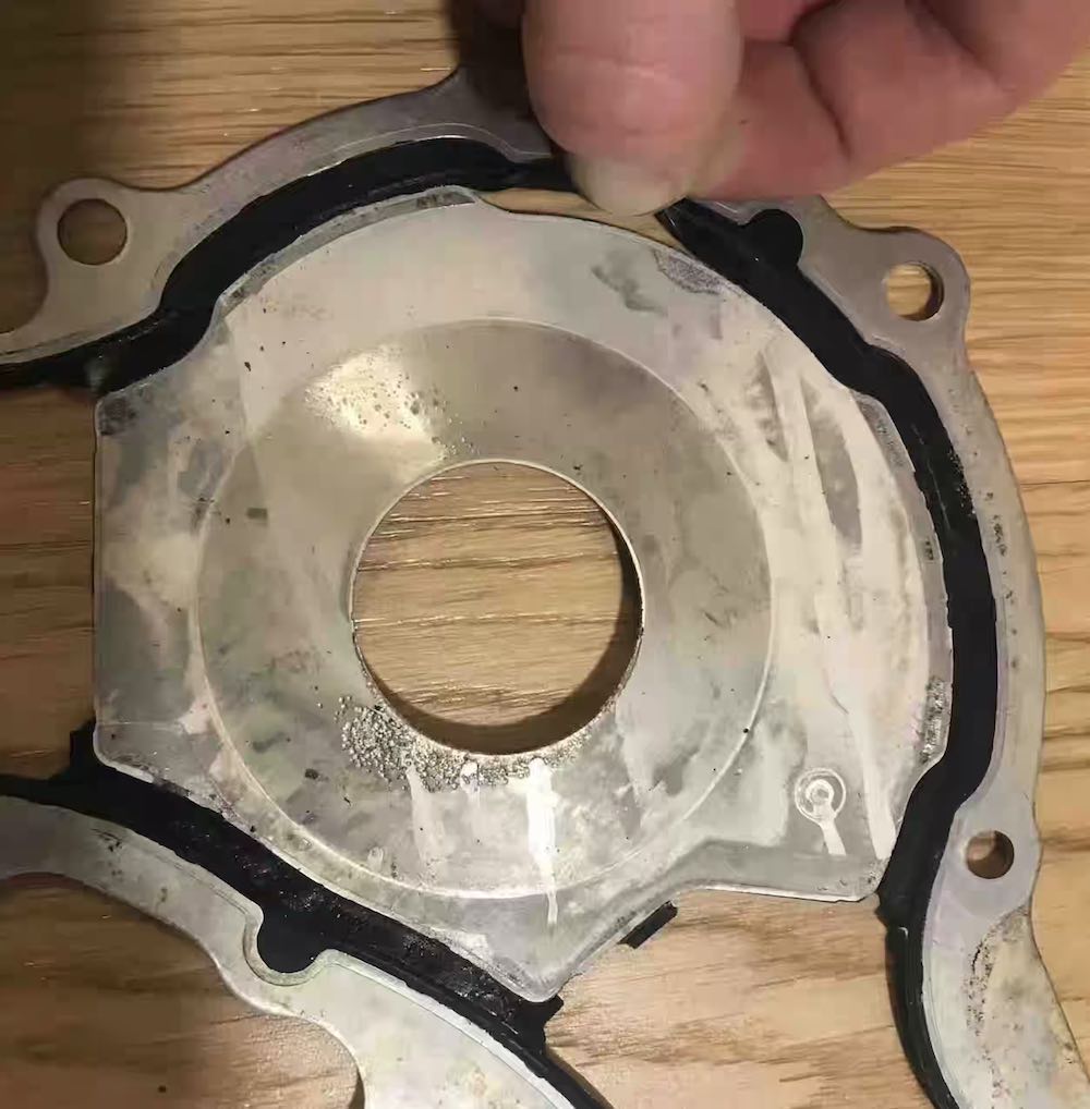

(siehe den Abdruck auf dem inneren Metallteil) Und selbst mit kleiner Leckage an der inneren Dichtung wäre die Funktion der Wasserpumpe nur sehr geringfügig bis gar nicht eingeschränkt. Das Wasser wird durch das riesige Loch in der Mitte angesaugt und durch die Fliehkraft nach außen gedrückt und weiter gepumpt. Den Zusammenhang der zu hohen Temperatur und dem Lüfter, der nicht anging, ist auch nicht nachvollziehbar:)) Wenn die Temperatur zu hoch ist, dann muss der Lüfter angehen.Vielleicht hast du Recht
und ich keine Ahnung:)P.S. wie weit bist du mit der Laufruhe des Motors? Gibt es da neue Erkenntnisse?
Der Rahmen ist ein Metallteil und das Teil mit dem Ansaugloch ist ein weiteres Teil. Diese beiden Teile werden durch die Dichtungsmasse miteinander verbunden. Bei mir hatte sich diese Verbindung gelöst und die Dichtungsmasse auf 1 Uhr und auf 5 Uhr war nicht mehr da bzw. im Wasser als Teile zu finden (auf Dein Bild bezogen). Ich vermute das dadurch Wasser innerhalb der Pumpe zirkuliert hat und nicht mehr vollständig durch den Motor.
Der Lüfter ist deshalb nicht angegangen, weil der Fühler am Kühler die Temperatur nicht gesehen hat (das warme Wasser kam hier einfach nicht mehr hin).
Der Motor wurde nicht mehr warm, weil der Fühler am anderen Ende vom Motor sitzt und die Strömung hier ebenfalls zu gering war. Hier hat man ja nur die Anzeige vom Temperaturfühler am Motor selbst.Ist aber nur meine Vermutung, warum sollte ein Wechsel bei einem anderen User und bei mir sonst das Problem gelöst haben? Die Pumpe geht oder geht nicht, denke ich. Hast Du eine andere Erklärung?
Im Bild siehst Du die Dichtung, sie ist fast im ganzen Umfang ab, sieht man aber nur wenn man sie wegbiegt.P.S.. Das Problem bei meinem Auto hat sich in einen anderen Drehzahlbereich (andere Klappenstellung) verschoben, da ich den Motor der Drosselklappe in einer anderen Position eingebaut habe. Neue Klappe ist bestellt und sobald da wird diese eingebaut. Werde berichten.
