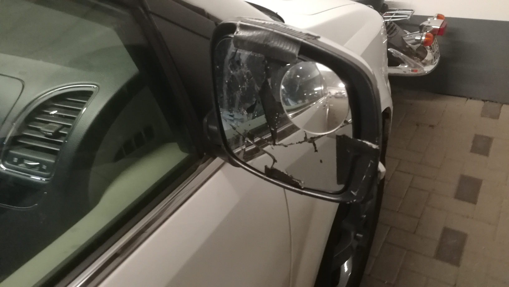

    mein rechter Seitenspiegel wurde dezent abgefahren.
    Wollte bei ebay nen neuen bestellen für ca 250.- doch der Händler will wissen, welcher Stecker mein Spiegel hat - da angeblich lt FzgNummer nicht ersichtlich.
    Wie bekomme ich das Teil ab? muss ich das Spiegelglas abklemmen und von innen abschrauben? (Hab sonst nichts gefunden, wo ich drehen kann :D ) und das Spiegelglas wird den Ausbau leider nicht überleben, daher würde ich ungerne einfach so losstürmen

    Der Spiegelglas ist zerbröselt und leider auch die Glasaufnahme ist gebrochen, so dass man nicht einfach ein neues Glas draufstecken kann. Abdeclun von Aussen auch zerplatzt. Klappmechanismus geht.
    Am einfachsten wäre für mich, ganzen Spiegel zu besorgen. 250€ geht ja noch. Beim Freundlichen wollten die 1500 - 1800 haben(je nach Autohaus)

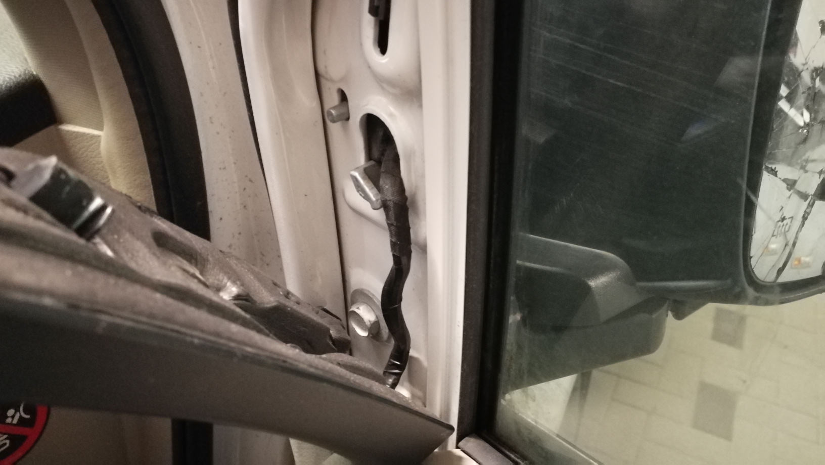

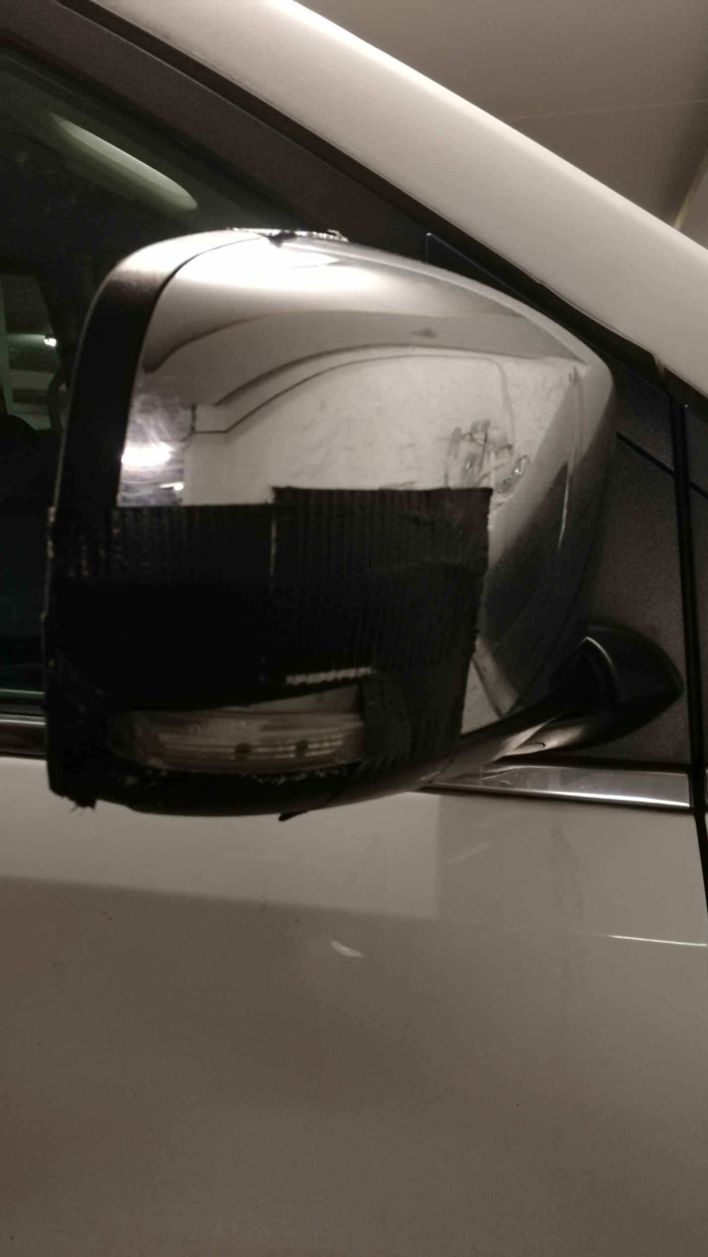

  • So Jungs, hab jetzt mir das Ganze näher angeschaut.
    Der Spiegel ist auch aussen beschädigt, daher würde ich das Ding wohl komplett tauschen. Auf RockAuto finde ich lediglich 3,6 L Varianten - sollten aber identisch sein, oder?
    Meine Spiegel hat ja alles drin, was geht: Blinker, el.Einstellbar & einklapbar, Totwinkel, Heizung und Chrom.
    Der Ausbau dürfte über eine einzige Schraube erfolgen. Und die Verkabelung geht unter dier Türverkleidung rein - sowie steffen.m schon sagte. Doch da sehe ich keine Schrauben. Ist die Verkleidung nur geklipst? Wo soll ich dran ziehen, ohne das mir alles um die Ohren fliegt?
  • 2 Schrauben, eine in der Griffschale und eine in der Armlehne, beide unter Deckel. von unten anfangen mit ziehen, ist harmlos
