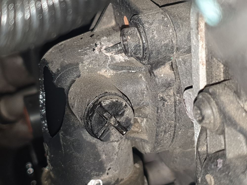

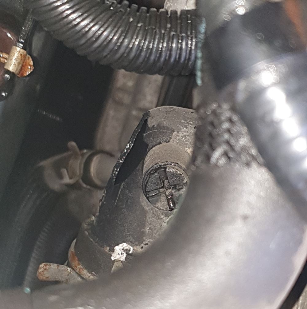

  • Schönen guten Abend,
    mir ist heute auf der Autobahn beim überholen, bei ca. 140-150km/h das Thermostatgehäuse gerissen und geplatzt!
    Der Dicke war eigentlich warm gefahren und die Motortemperatur zunächst normal als es hinter mir schlagartig eine Wolke sich bildete,
    ich ging vom Gas und rollte erstmal da verschwand auch diese (die Motortemp. war bis jetzt noch unauffällig).
    Ich nahm sofort die nächste Ausfahrt auf ein Parkplatz aber bei der Anfahrt meldete sich die Motorkontrollleuchte und die Temperatur war schon im Roten Bereich.
    Wenn ich den Motor starte steigt die Motortemperatur schnell an aber die Kühlerschläuche sind kalt und die Heizung ebenfalls!
    Hat jemand von euch schon mal so ein Schaden gehabt oder gesehen?
    Und ich hoffe das ich den Pentastar nicht geschrottet habe!
    Kann es sein das die Kühlpumpe zerrissen hat?
    mfg
  • N´Abend,
    so wie ich deine Geschichte lese, sollte nichts größeres passiert sein. Die Kühlmittelpumpe wird zwar durchaus leicht über das Kühlmittel geschmiert, jedoch würde ich bei dieser erst abwarten und schauen. Das einzige was dort passieren kann ist, dass diese undicht wird - Zerrissen ist sehr ungewöhnlich.
    Das die Kühlerschläuche und die Heizung kalt sind liegt zum Großteil am fehlenden Kühlmittel, zumal durch das defekte Thermostatgehäuse das Kühlmittel nicht mehr vernünftig geleitet werden kann.
    An deiner Stelle würde ich ganz simpel das Thermostatgehäuse wechseln, das kannst du selbst. Sind nur zwei Schrauben, Plug and Play. Danach den Kühler mit Kühlmittel komplett und den Ausgleichsbehälter bis zur Maximummakierung füllen. Mehrere Kalt-Warmlaufphasen durchlaufen und den Kühlmittelstand kontrollieren, da er sich dabei erst einpendelt.
    Das Thermostatgehäuse gibt es z.B. hier: https://www.autodoc.de/abakus/13298713
    Viele Grüße und viel Glück!

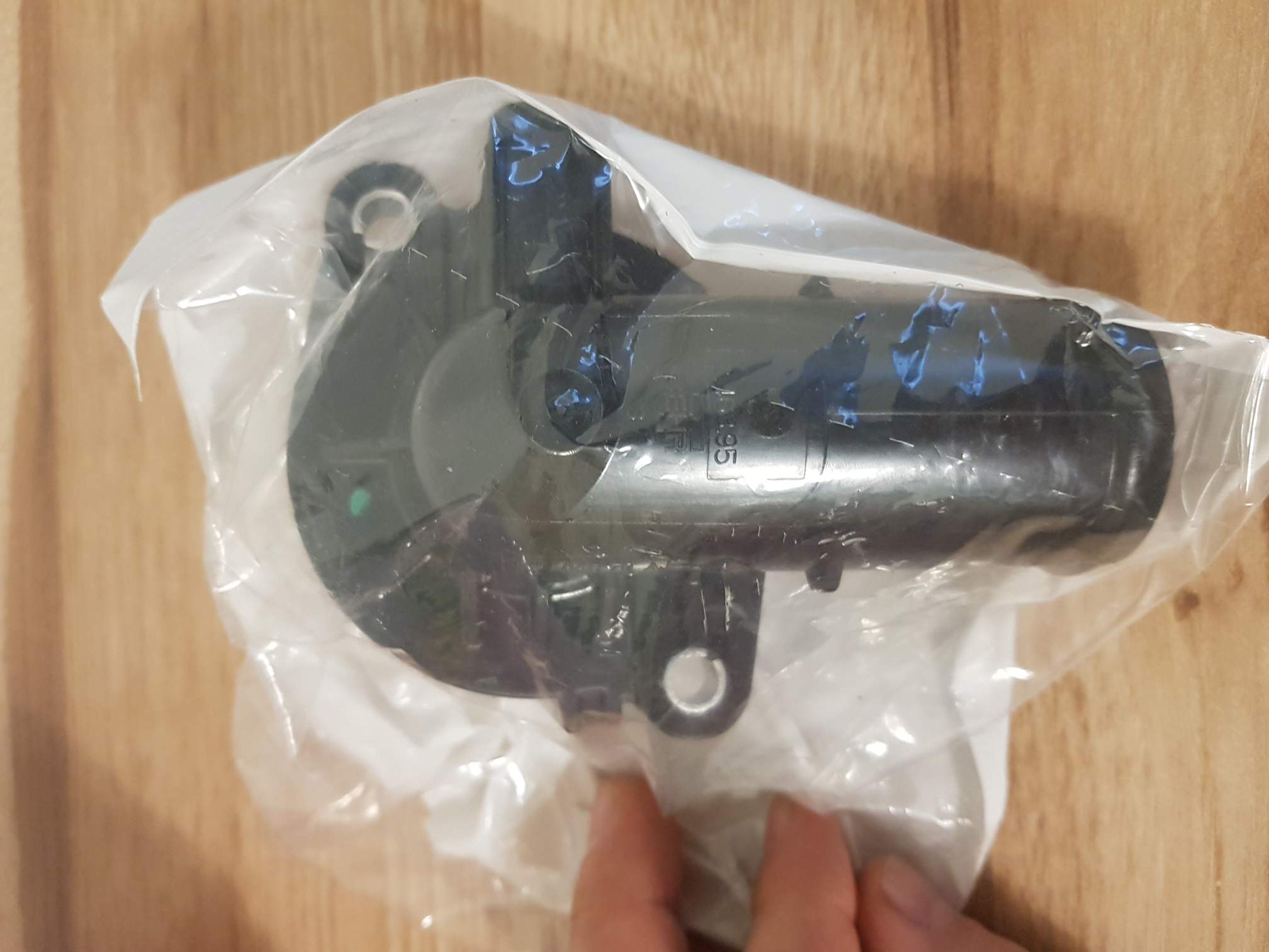

  • und vor allem das richtige Thermostat kaufen. Bei den deutschen großen Online- Händlern bekommst du mit hoher Wahrscheinlichkeit eines vom 3.8l oder 4.0l Motor. Dann geht die Kühlmitteltemperatur nicht mehr über 74-75°C und du bekommst irgendwann den DTC P0127 unplausibles Signal. Also besser bei rockauto oder einem (ehemaligen) Chrysler/Lancia-Händler kaufen. Auch Jeep-Händler können ohne Probleme die Ersatzteile besorgen.
  • Ja klar sollte man ein ganzes Gehäuse kaufen. Wenn man in die meisten deutschen Online-Shops schaut, dann bieten die ja nicht das MOPAR-Teil an sondern irgendeinen Nachbau und schmeißen das Modell 2008 - 2010 und das Modell 2011 - 2020 auf einen Haufen und man bekommt den Thermostat von 2008 - 2010 und dann kriegst du das Kühlwasser nicht mehr zw. 80 - 90°C.

    Habe gestern Thermostatgehäuse (95°C) mit Dichtung bestellt, den Einbau traue ich mir auch zu.

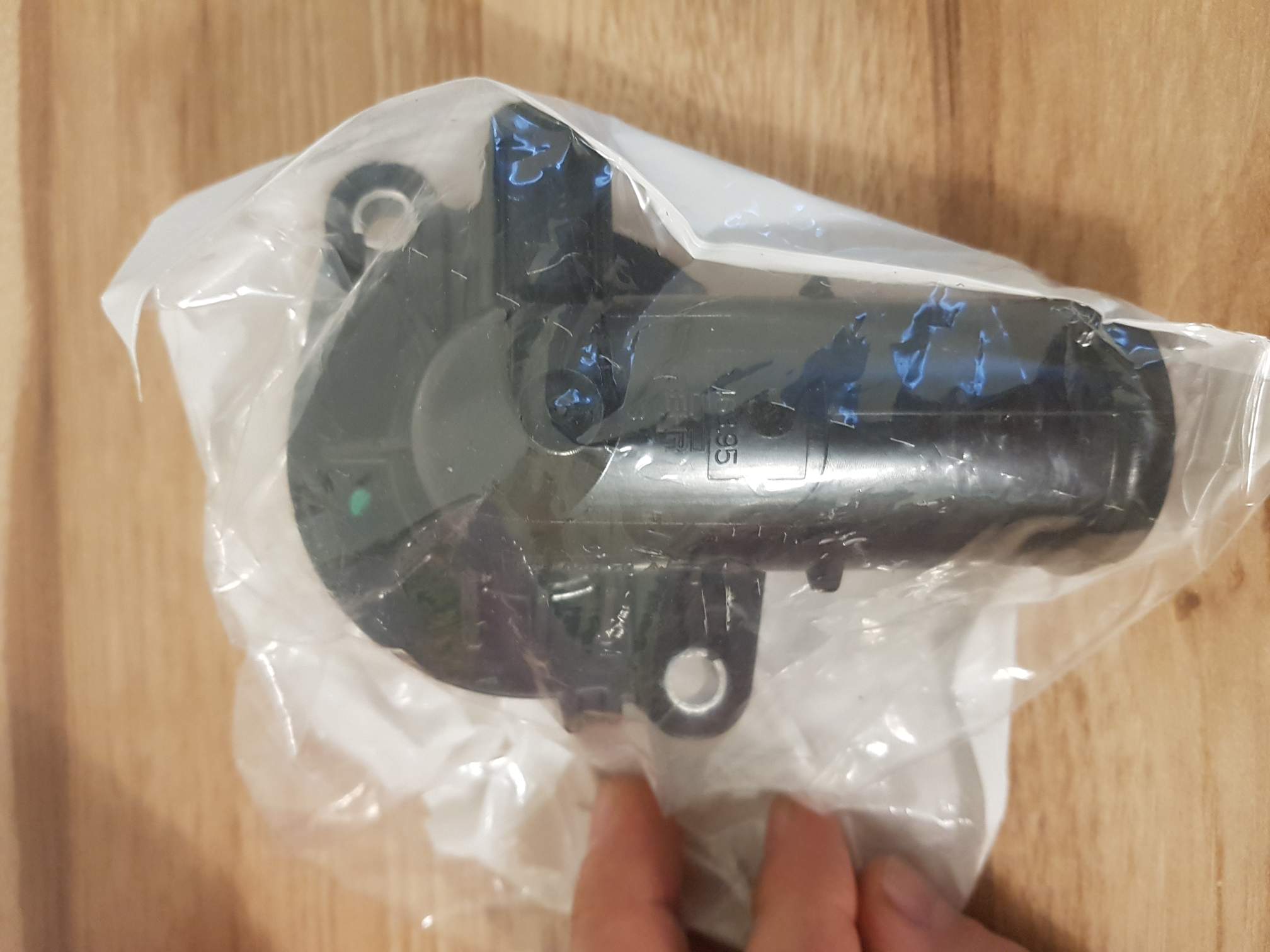

  • Update Einbau:
    Der Ausbau des alten und der Einbau des neuen Thermostats war kein Problem, das längste hat wahrscheinlich das entlüften des Systems und der Heizung gedauert.
    Beim Abbau ist mir sogar der Stahlbolzen aus dem Thermostatgehäuse aus irgendeiner Ecke entgegen gekommen.
    Das Kühlsystem funktioniert wieder,
