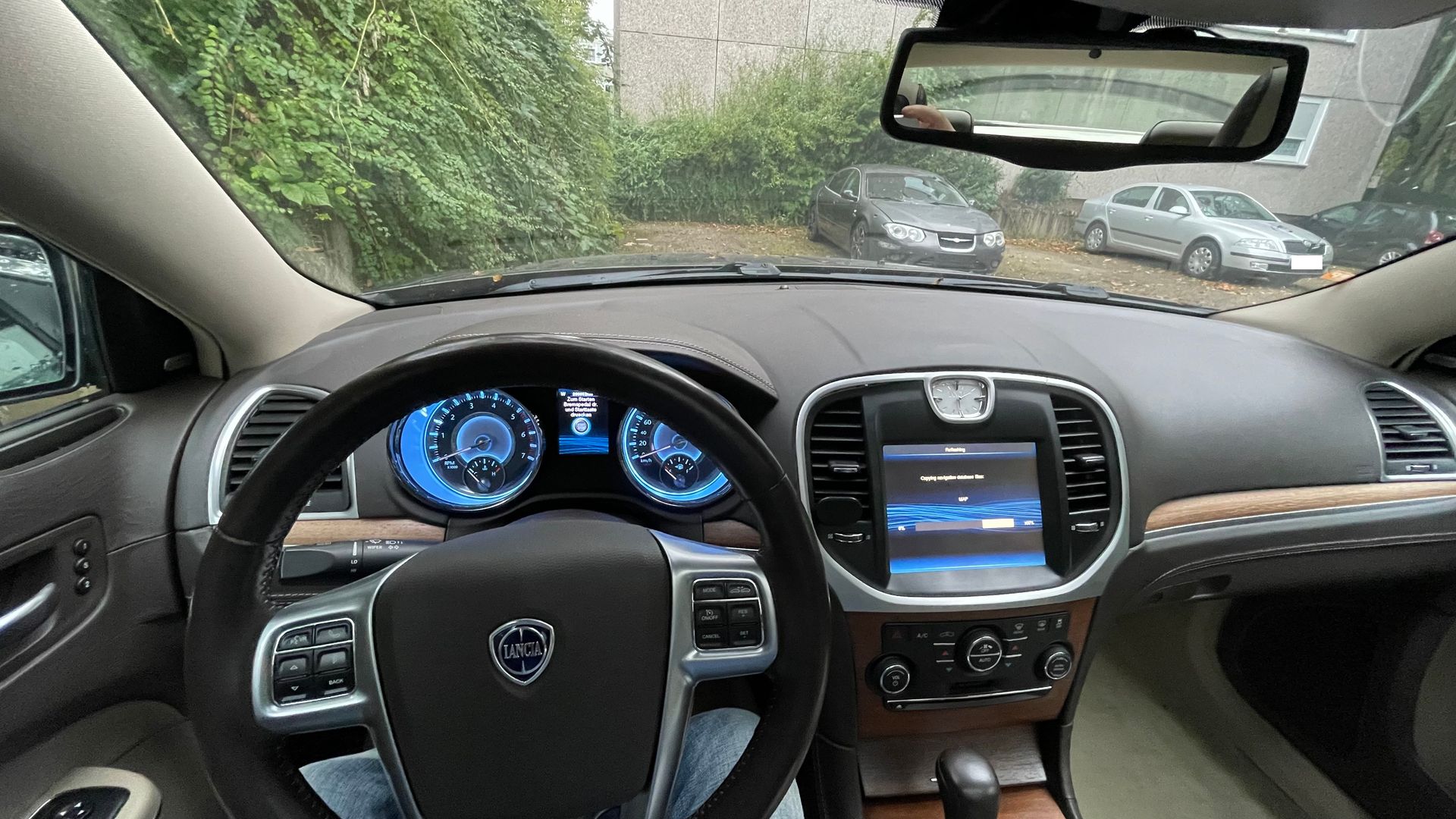

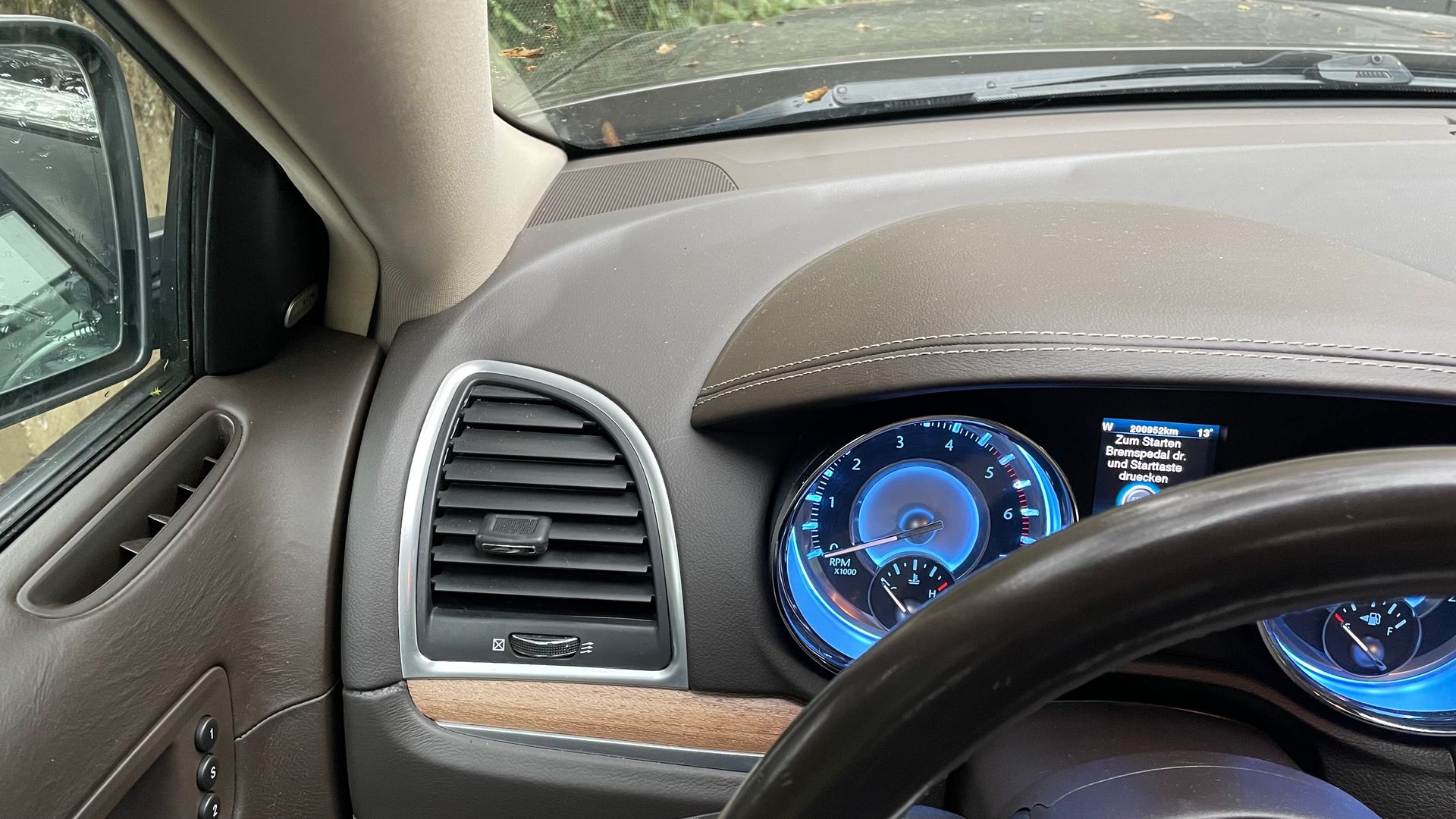

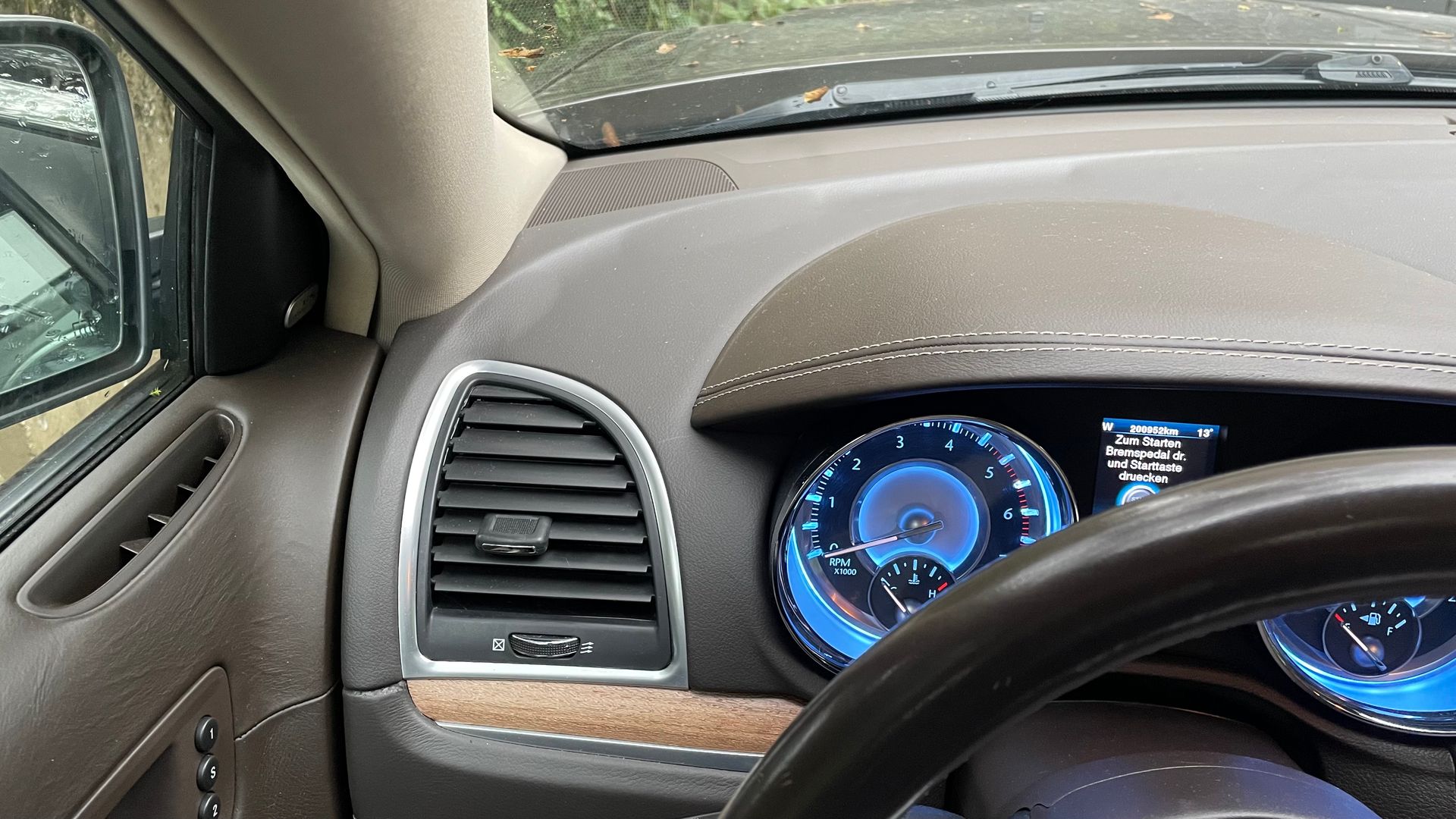

    Endlich Fotos vom Armaturenbrett Leder-Imitat...
    Bei schlechtem Licht sieht man einen farblichen Unterschied. Aber bei Sonnenlicht eigentlich nicht.
  • Hallo HJ, die 5 Liter ATF-Öl befinden sich in der Ölwanne, dazu kommen noch zwei Liter, die im Getriebe verbleiben und teilweise mit Druckluft über den Anschluss des ATF-Ölfiltets herausgedrückt werden können (habe ich schon selbst gemacht).
    menotu: leider löst sich das Leder auf dem Cockpit mit der Zeit ab. Vielleicht hat es ja der Vorbesitzer schon ersetzen lassen und die Auto-Sattlerei hatte nicht den exakten Farbton auf Lager?
