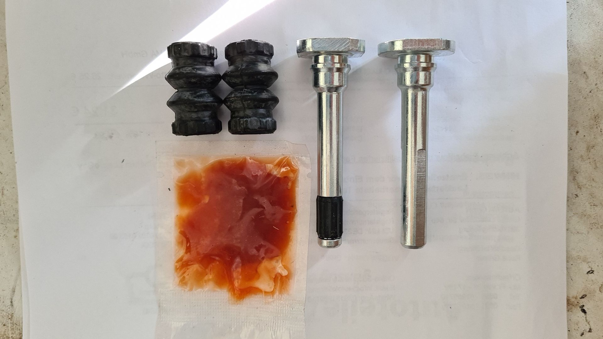

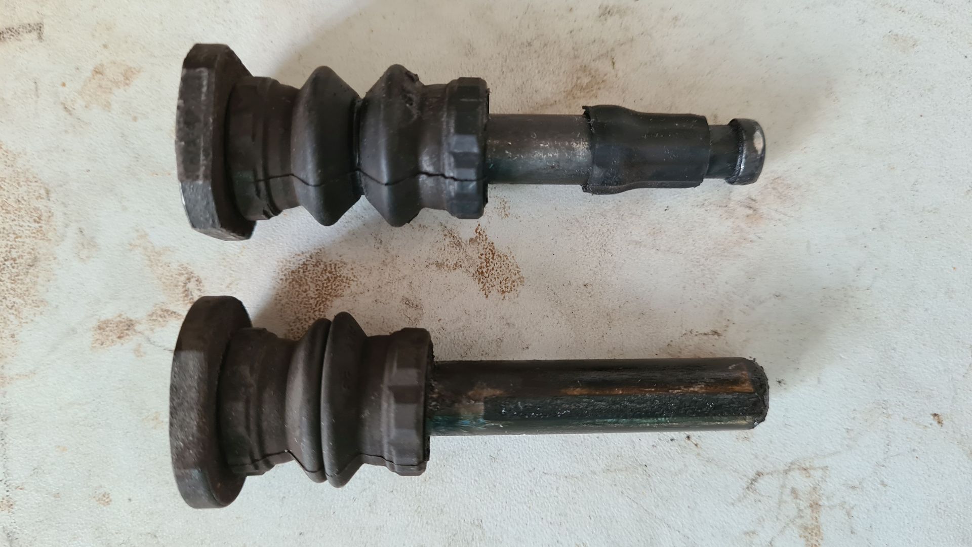

  • ich denke auch, dass es die Führungsbolzen sind. In meinen Augen großer Murx. Einer der beiden Führungsbolzen pro Bremssattel hat auf dem Schaft eine Gummimuffe und die kann aus der eingefrästen Nut wandern. Wenn das passiert, dann ist die Freigängigkeit nicht mehr gegeben. Ich hatte einmal sogar Probleme den Bolzen raus zu bekommen, weil dieser Gummibalg auf den Bolzen drüber geschoben war. Ob es da unterschiedliche Hersteller bzw. Konstruktionen für diese Bolzen kann ich nicht sagen, zumindest sahen die bei mir so aus.

  • So wie auf Steffens Foto waren meine auch im Original. Der kleine
    Gummibalg ist eine Fehlkonstruktion.
    Fahre jetzt seit 70.000km Führungsbolzen ohne Gummi.
    Seit her ist Ruhe. Beim Reifenwechseln Sommer/Winter, od. wenn
    die Scheiben heißer sind als gewohnt, serviciere ich sofort die Führungsbolzen
    auf Leichtgängigkeit.

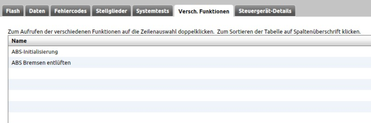

    Kann das vorhandene ABS Modul zurückgesetzt/geflasht werden?

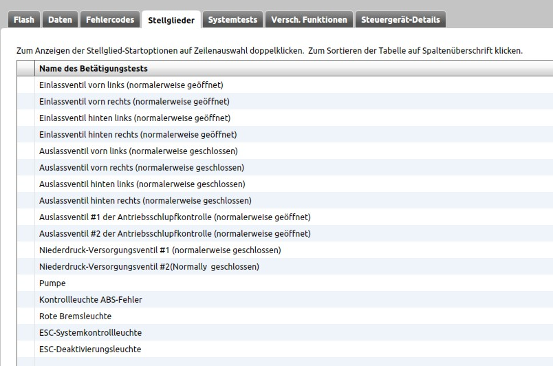

  • Es kann initialisiert werden, aber da habe ich noch nie drin rumgespielt
    bin nach wie vor der Meinung, dass es die Führungsbolzen sind, Falsche Bremsklötze (verkanten) oder die Führungen der Bremsklötze.

    steffen.m Wenn Du schon nicht mit den ABS Einstellungen rumgespielt hast, dann werde ich es sicher nicht wagen.
    MartinT. Ich habe leider keine Bühne und bin kein Schrauber. Doch der Voyager war in zwei Werkstätten und ich würde erwarten, dass gerade bei mehrmaligem Vorstelligwerden, solche einfachen Tests gemacht wurden.
    Die Bremskolben und -sättel wurden gangbar gemacht, am Mechanischen sollte es nicht liegen.
    Ob die restlichen von Dir genannten Punkte gemacht wurden…? Ich würde es erwarten und hoffen, bin da aber den Schraubern in den Werkstätten ausgeliefert.
    Hinten wurde es mit dem Ersetzen des Zuges der Feststellbremse behoben.
    Ich habe nun das ABS-Modul durch ein neues ersetzen lassen. Schaun mer mal…
