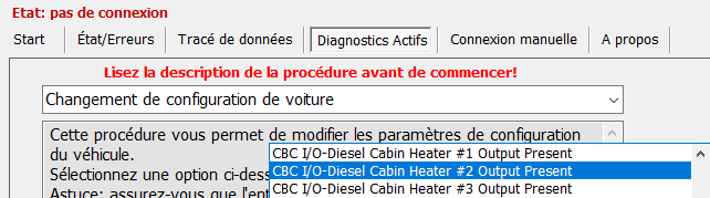

bei der Suche nach dem Fehler bei meiner Leuchtweitenregulierung (siehe meinen Thread hier) mittels Multiecuscan habe ich im Motorsteuergerät unter "F7 - Einstellungen" die Option "Zusatzheizer" gefunden (siehe Bild 1). Als Erklärung steht dazu "This function can enable/disable the functioning of the PTC heater." Nachdem es im letzten Jahr mal in einem Thread Diskussionen um den Motorzuheizer (der mit den 3 Sicherungen á 50 A) gab und manche Forumsmitglieder angaben, das ihr Thema auch im kalten Winter schon nach kurzer Fahrzeit warme Luft in den Innenraum bläst, während es bei anderen ewig dauert, sicherlich eine interessante Option.
Da es bei mir auch länger dauert, bis es warm wird, würde ich hiermit gern experimentieren, nur habe ich da 2 Probleme:
1. Zeigt Multiecuscan irgendwo den aktuellen Status des Zuheizers an?
2. Man hat die Auswahl zwischen 3 Einstellmöglichkeiten: "3h/2r" oder "3h/3r" oder "5h/3r".
Weiß jemand, was diese Auswahlmöglichkeiten bedeuten und wo man den aktuellen Einstellungs-Status des Zuheizer sehen kann?

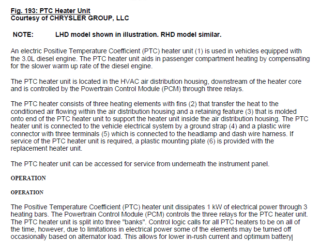

Techn. Beschreibung der Zusatzheizung in der Klimaanlage
Die PTC Heizung der Klimaanlage ist hinter dem Armaturenbrett integriert. Durch dort befindlichen elektrischen Widerstände ( Heizelemente ) wird die dort durchströmende Luft zum Innenraum so schnell wie möglich erwärmt. Die Einheit besteht aus PTC und Elemente für den Wärmeaustausch.
Das HVAC Modul welches sich auf dem Klimaaggregat auf der rechten Seite der Lüftereinheit befindet steuert die gesamte Klimaanlage. Evtl Störungen im System werden als DTC gespeichert.
Es bietet auch die Möglichkeit zur manuellen Steuerung z.B. Gebläsegeschwindigkeit; Verteilung Luftstrom; Entfrostung; Luftrückführung. Steuert aber die Aktivitäten des Kompressors nicht direkt Es wird deshalb eine Anweisung zur Aktivierung über das CAN-Netz an das PCM Modul ( Body Control Modul) geschickt.

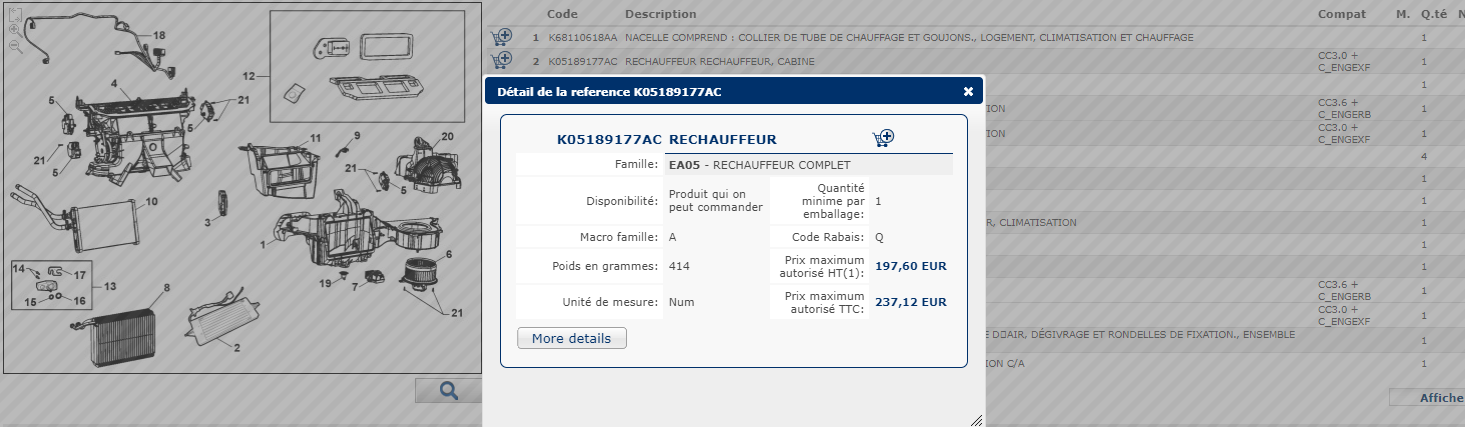

Zusatzheizung für 3.0 CRD 6-Zyl. Multjet
Meines Wissens,wenn nicht bereits vorher werkseitig verbaut, ist dieses nur eine Option für einen nachträglichen Einbau einer Zusatzheizung/ Kühlwasserheizung beim Diesel. Bei sehr tiefen Außentemperaturen sicher eine sinnvolle Ergänzung zur Starterleichterung.
Diese Zusatzheizungen für den genannten Zweck gibt es in den unterschiedlichsten Ausführungen und Preislagen. Kann für den Diesel im Winter, bei Tiefsttemperaturen, unter Umständen sogar notwendig sein. der Winter ist nun mal der Feind der Batterie und des Diesels beim Kaltstart ;(
Gruß Hj

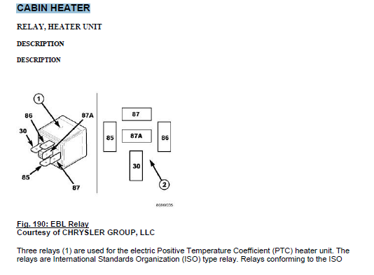

Dienstag, 24. Dezember 2019, 13:34
for me it' s part n°2
vince56
unregistriert
15
Dienstag, 24. Dezember 2019, 13:37
Electrical connection .

20
Dienstag, 24. Dezember 2019, 14:31
On my Thema all the parameters are on SET. It is for me a modulation of the heating supplement according to the state of the battery and the load of the alternator.
