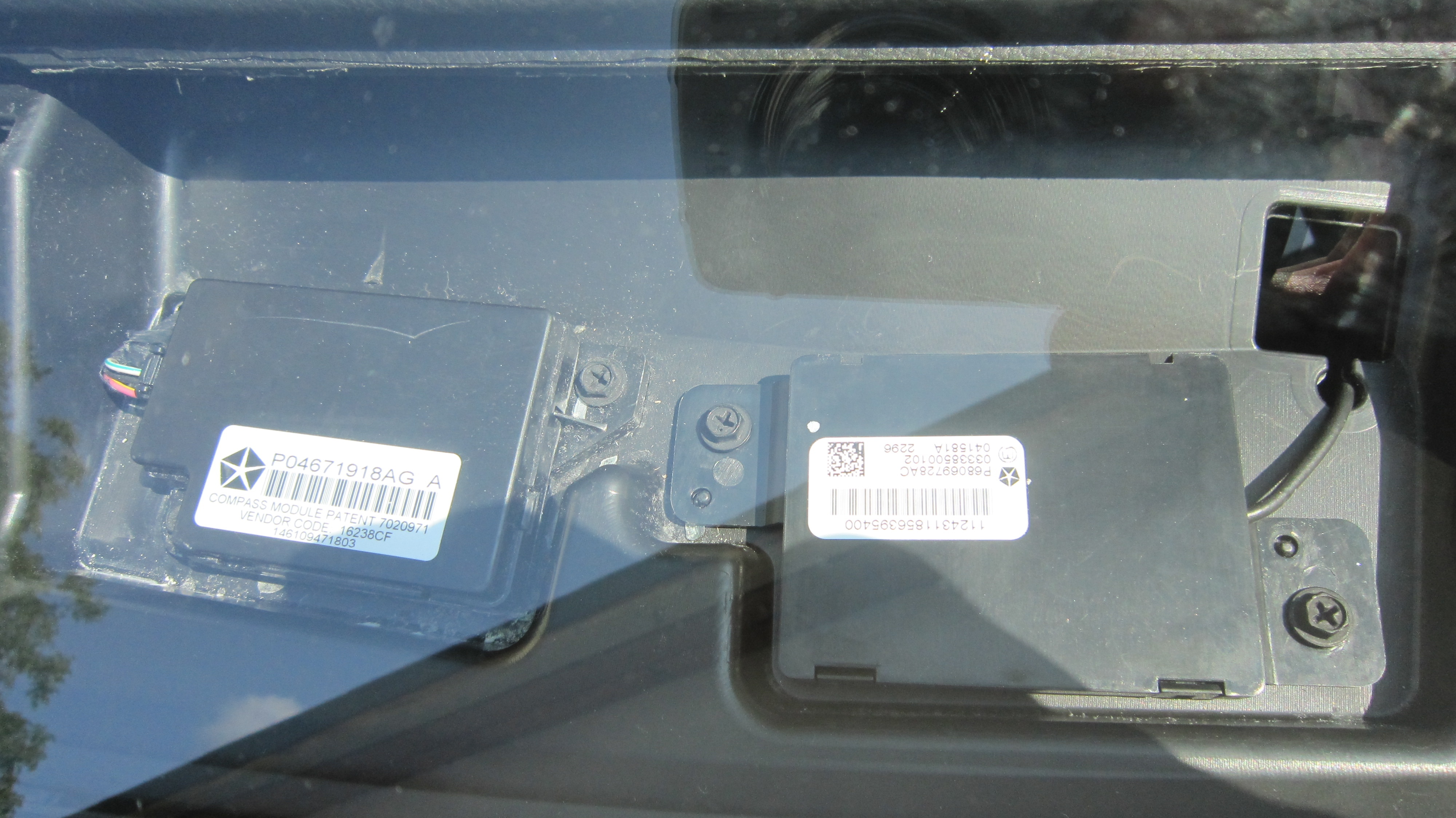

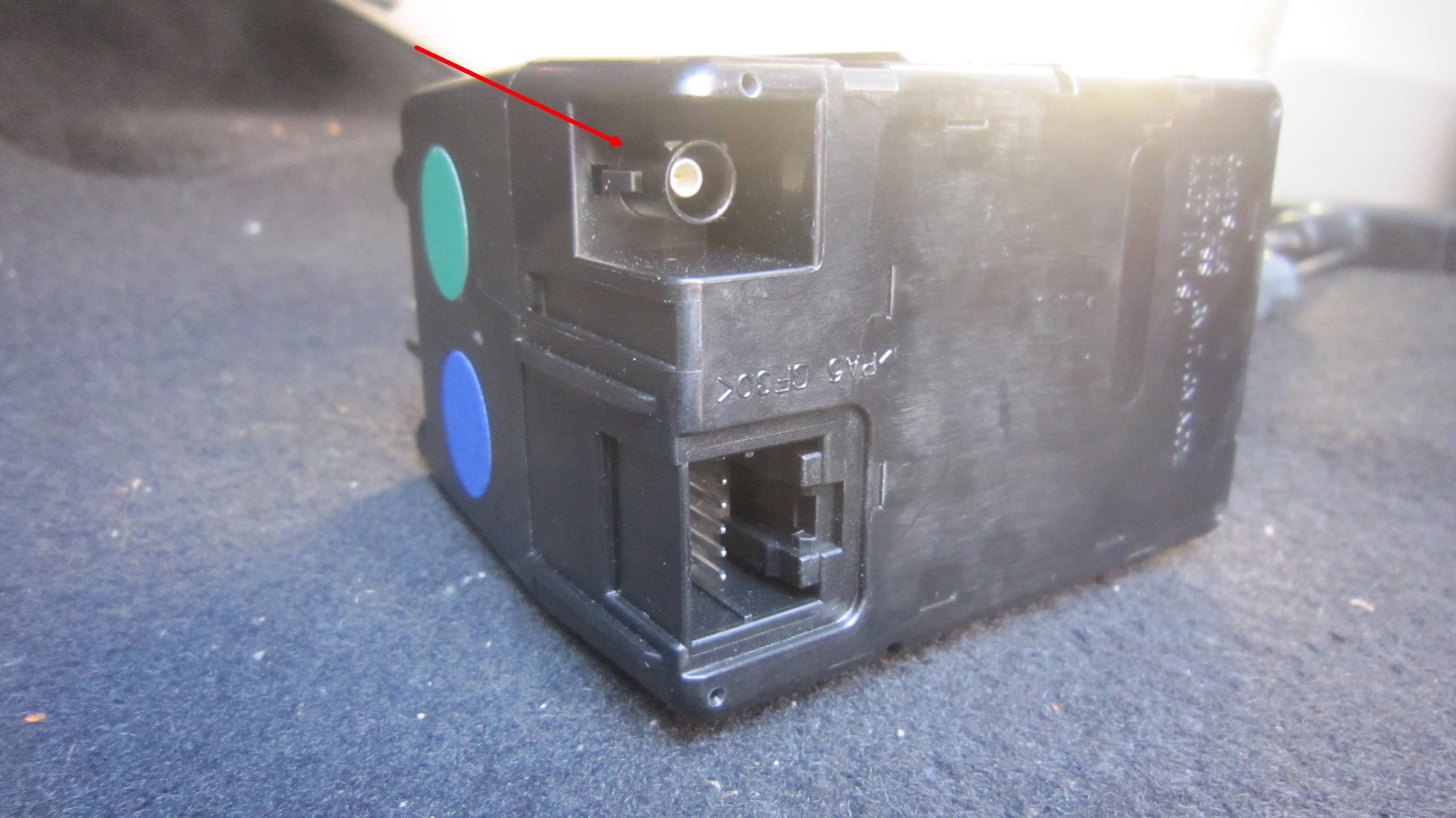

Die Fernstart-Antenne ist etwa so groß wie eine 2,5“ Festplatte. Der Anschluss-Stecker ist vom selben Typ wie man ihn von Radio, GPS oder SAT-Antenne kennt (FAKRA).

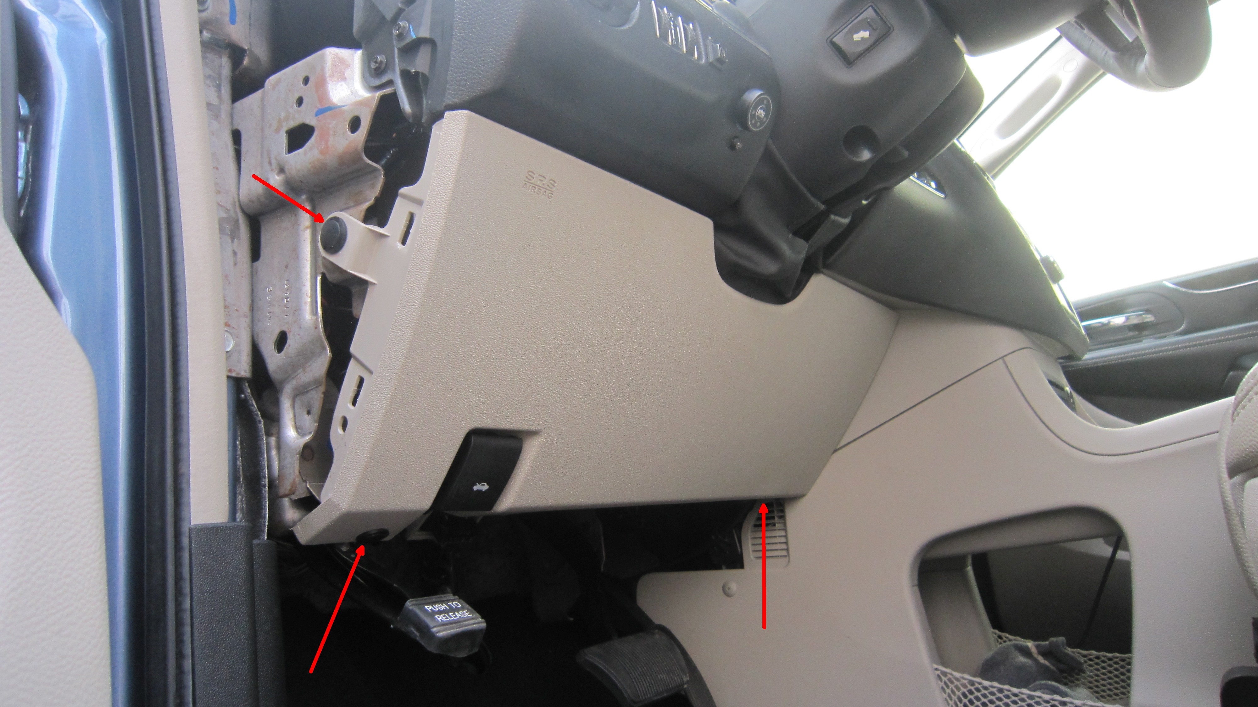

Begonnen habe ich mit dem Lösen des Armaturenbretts. Dazu wird links und rechts die seitliche Verkleidung abgezogen. Anschließend löst man links die mit 1 - 3 bezeichneten Schrauben. Auf der rechten Seite gibt es nur die Schrauben 1 und 2.
Die Blende unter dem Armaturenbrett ist mit 3 Dübeln befestigt. Man benötigt einen flachen Schraubenzieher. Die Motorhauben-Entriegelung und die ODB-Buchse müssen abgezogen werden.
Bevor die Verkleidung abgenommen werden kann, muss der Lederbalg der Lenksäule abgezogen werden. Dieser ist mit 3 Nasen (5 - 7) an die Blende gesteckt.

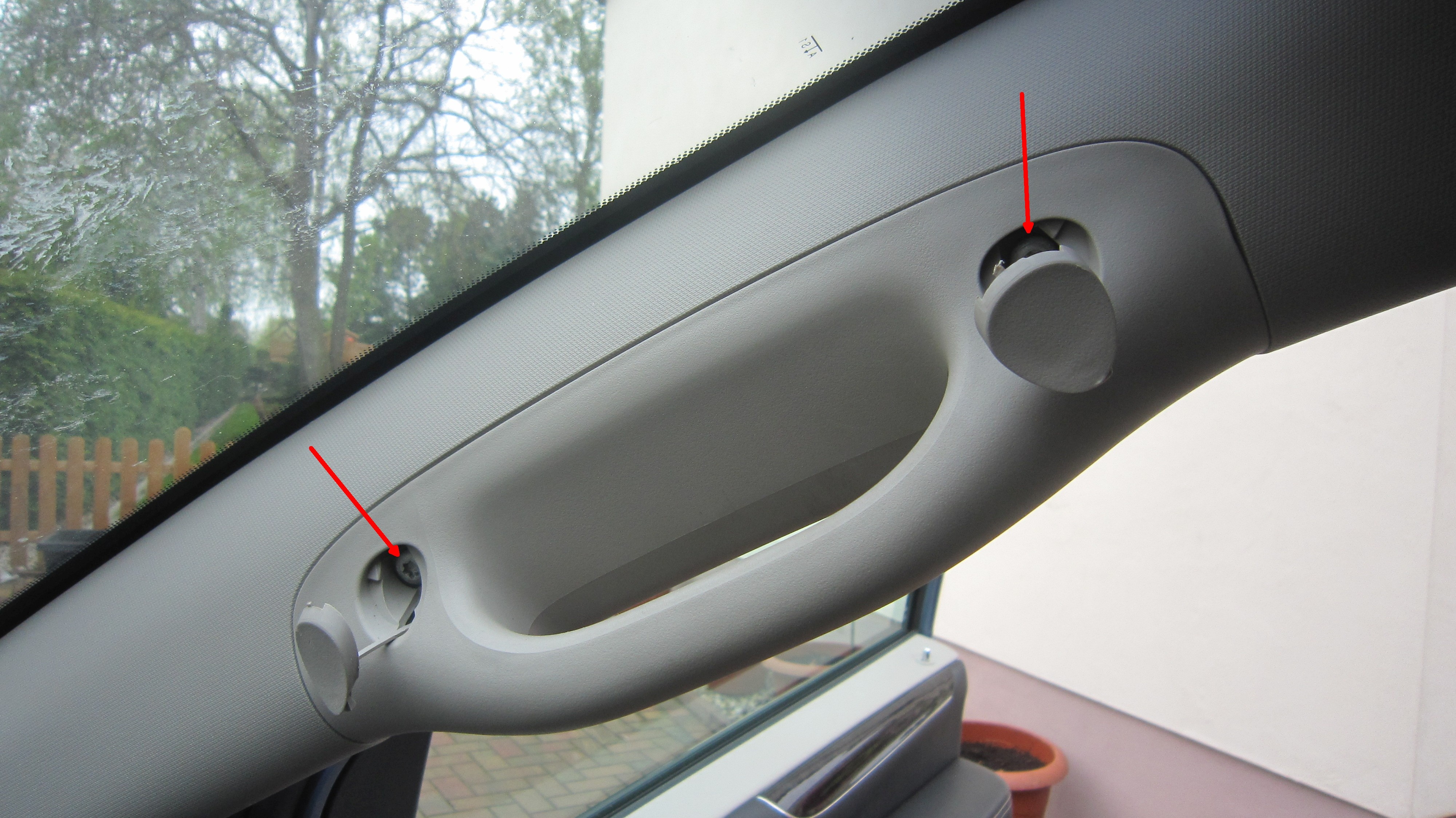

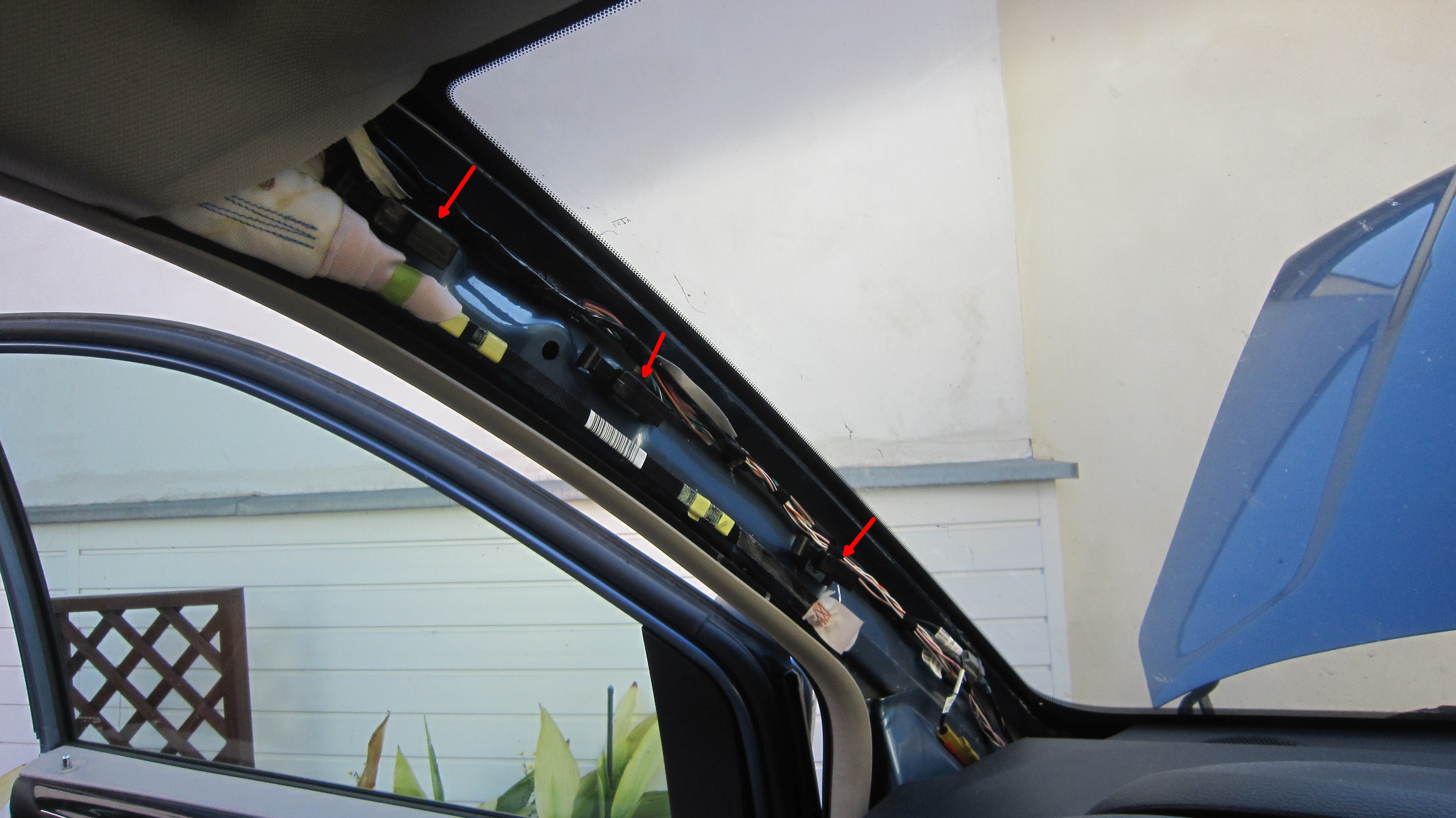

Anschließend wird die Verkleidung der linken A-Säule entfernt. Dazu muss sie am oberen Ende zunächst etwa 2 – 3 cm in Richtung Kombiinstrument gezogen werden. Sie wird nur mit den 3 schwarzen Nasen gehalten. Diese müssen von oben beginnend ausgehakt werden, wodurch die Verkleidung immer weiter in Richtung Fahrzeugmitte gedrückt werden kann.
Sind alle 3 Laschen ab, dann wird die Verkleidung nur noch am unteren Ende in Richtung Motorhaube gesehen gehalten. Die Verkleidung kann dann einfach abgezogen werden.

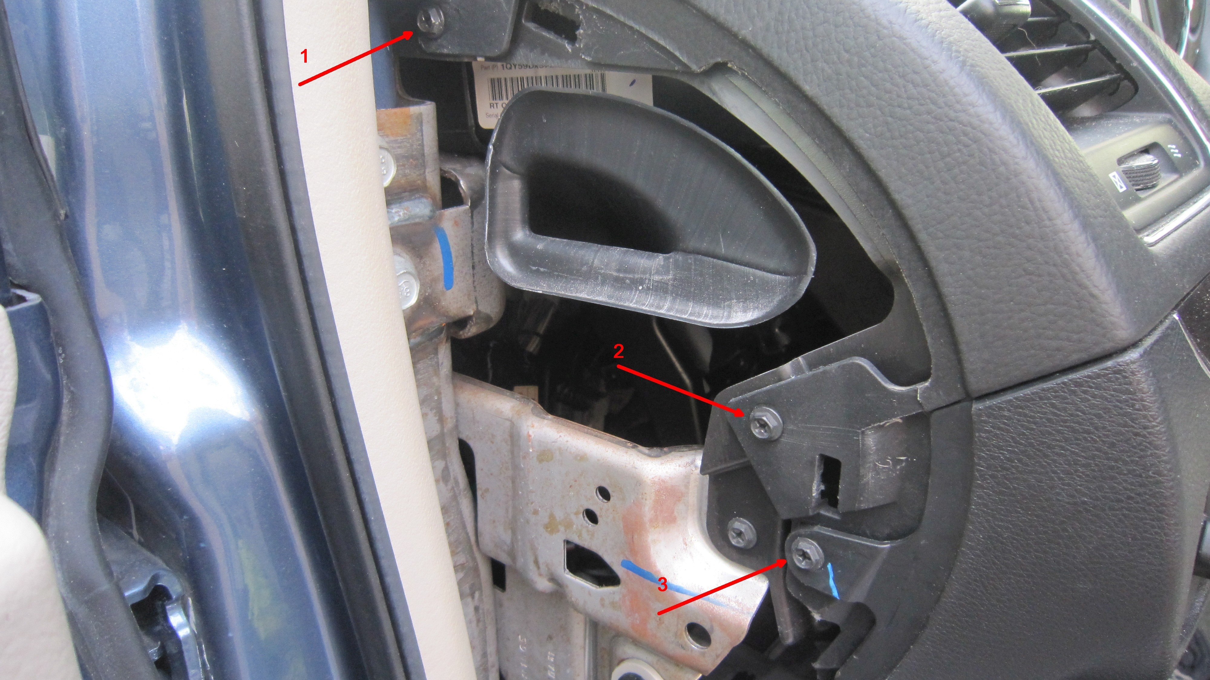

Die rechte A-Säule ist anders aufgebaut. Hier befinden sich 2 Torx-Schrauben unter den auf der Abbildung sichtbaren Stöpseln. Sind die Schrauben entfernt, wird die Verkleidung nach links Richtung Kombiinstrument gezogen. Am unteren Ende muss wieder die Lasche ausgefädelt werden.
Nachdem die Verkleidungen der A-Säule entfernt sind, kann die Blende zwischen Frontscheibe und Armaturenbrett entfernt werden. Sie ist mit Spangen befestigt und wird nach oben abgezogen. Unter dieser Blende befinden sich die 2 oder Hochtöner, der Kompass und der Sonnenstands-Sensor.

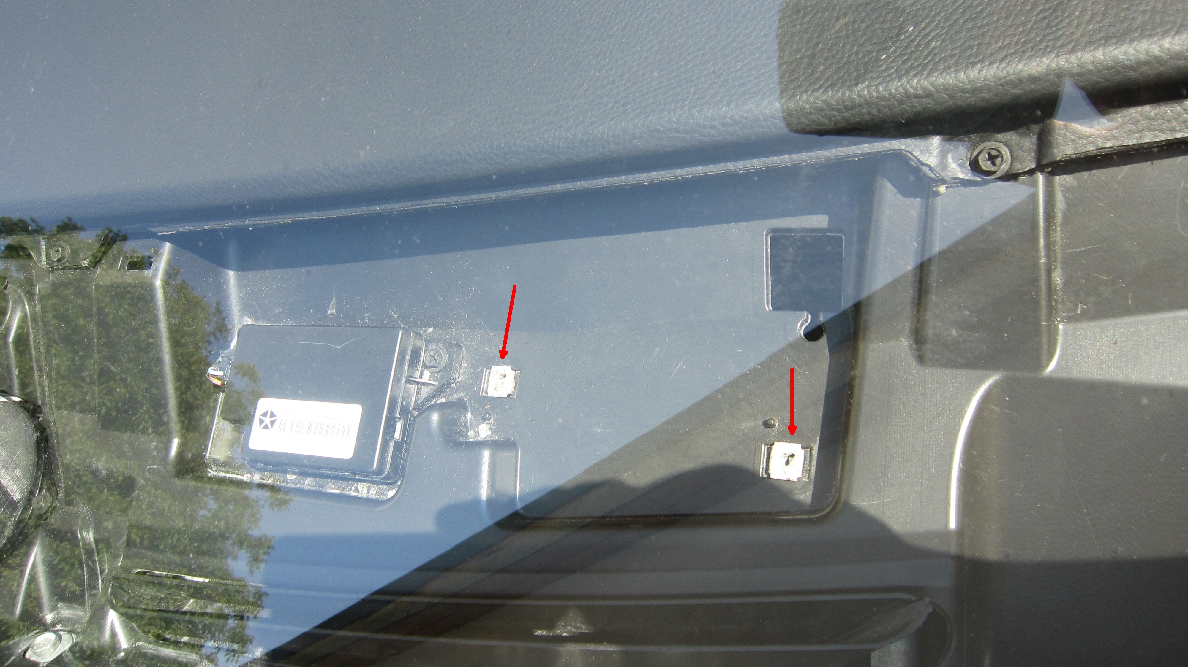

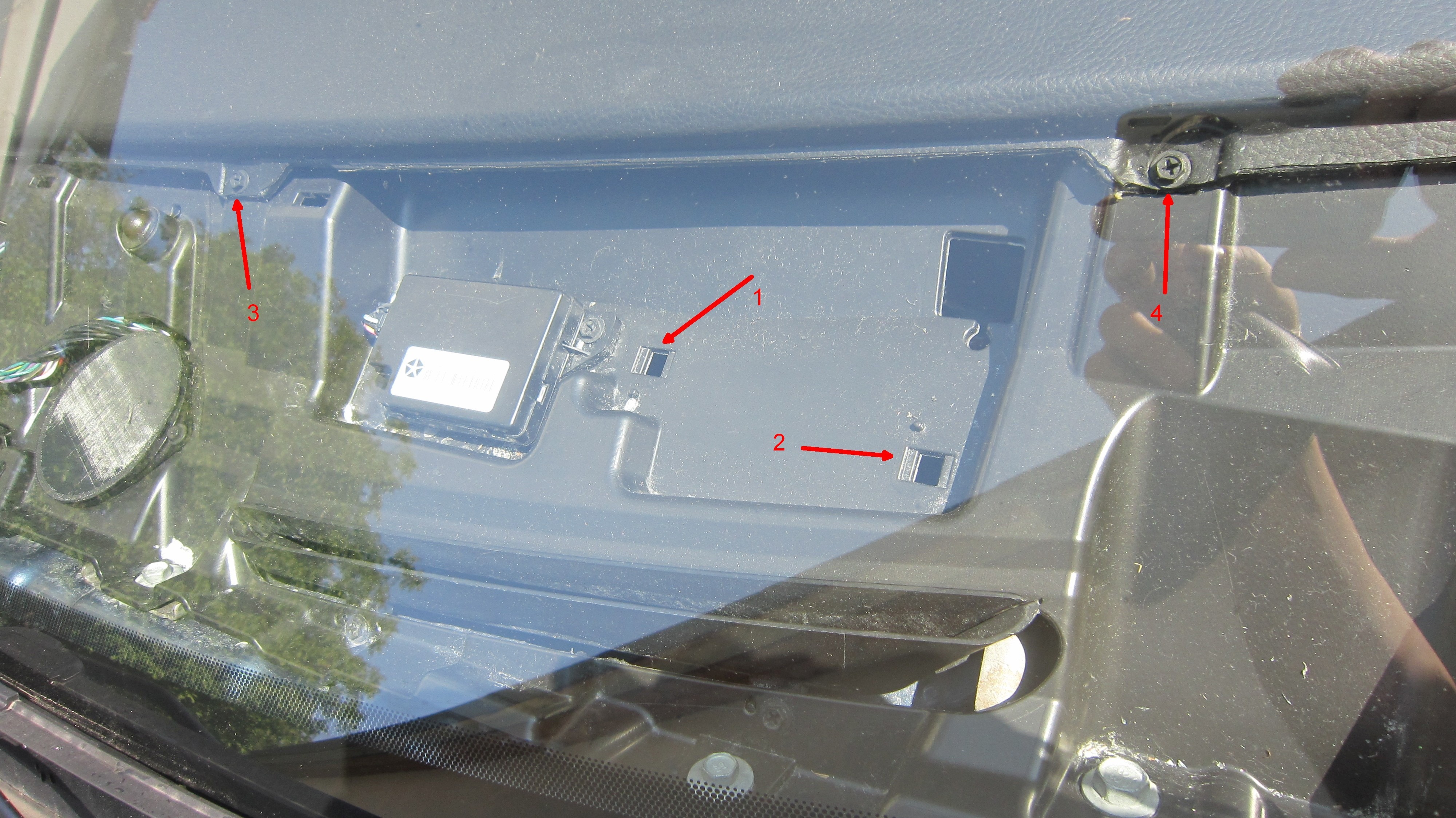

Nun ist bereits der Einbauort der Fernstart-Antenne frei gelegt. Die Öffnungen (1) und (2) für die Halterungen der Antenne und die Öffnung zum Durchfädeln des Steckers sind immer vorhanden.
Im oberen Drittel des Fotos sind die beiden Schrauben (3) und (4) sichtbar. Diese gehören zur hinteren Befestigung des Armaturenbretts. Es sind noch 4 weitere Schrauben an dieser Kante zu lösen (eine rechts von Schraube 4 und 3 links von Schraube 3).
Die beiden Halterungen der Antenne bekommt man nicht sonderlich leicht in die Öffnung gedrückt. Erschwerend ist der geringe Platz unterhalb der Windschutzscheibe. Ich habe die Flügel der beiden Klammern etwas zusammen gedrückt. Danach flutschte es.
Die Antenne kann wegen den in den seitlichen Montagelaschen vorhandenen Bohrungen nicht verdreht montiert werden. Das Kabel wird durch die Öffnung in den Fahrer-Fußraum geführt.
Der Einbau der Fernstart-Antenne ist damit bereits erledigt.

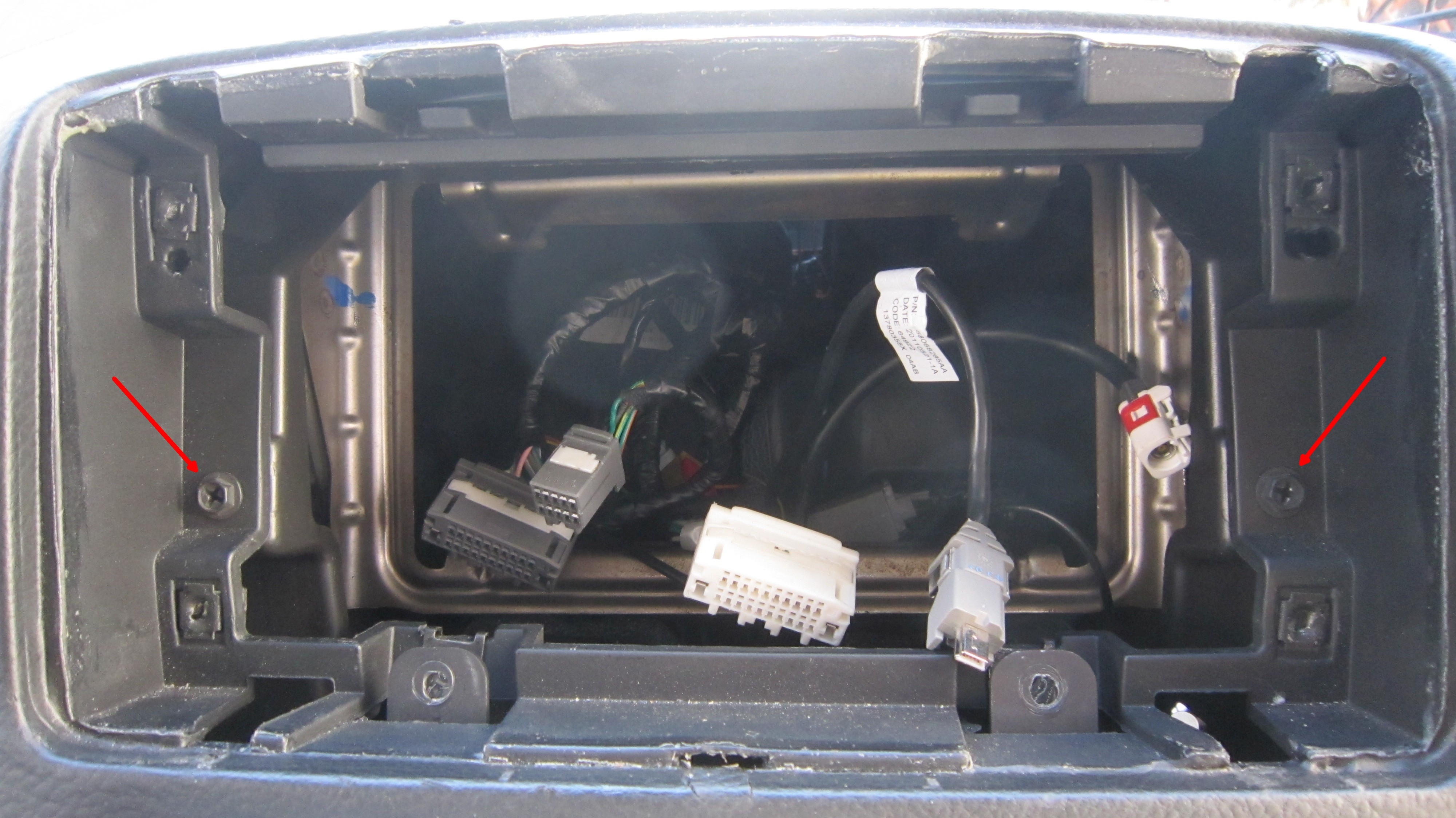

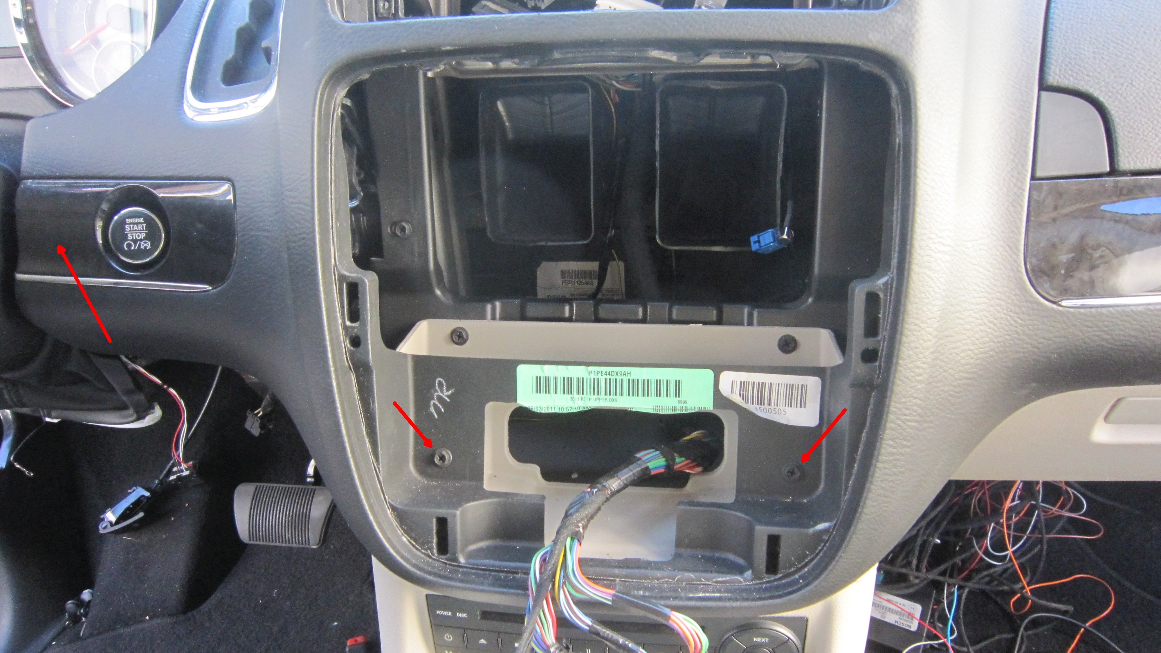

Anschließend wird das Radio oder Navi ausgebaut. Dazu wird zunächst die Blende um das Gerät abgezogen, die mit Spangen links und rechts gehalten wird. Auf jeder Seite des Radios sind jeweils 2 Kreuzschlitz-Schrauben zu entfernen.
Das Radio kann dann vorsichtig aus dem Schacht gezogen werden. Je nach Ausstattung sind nun rechts die Stecker der Radio-, GPS- und SAT-Antenne zu lösen. Von links betrachtet der Stromversorgungsstecker (22-polig, grau), der Stecker der Freisprecheinrichtung (10-polig) und der Stecker des VES-Systems (22-polig, weiß). Neuere Fahrzeuge haben auch noch einen USB-Stecker.

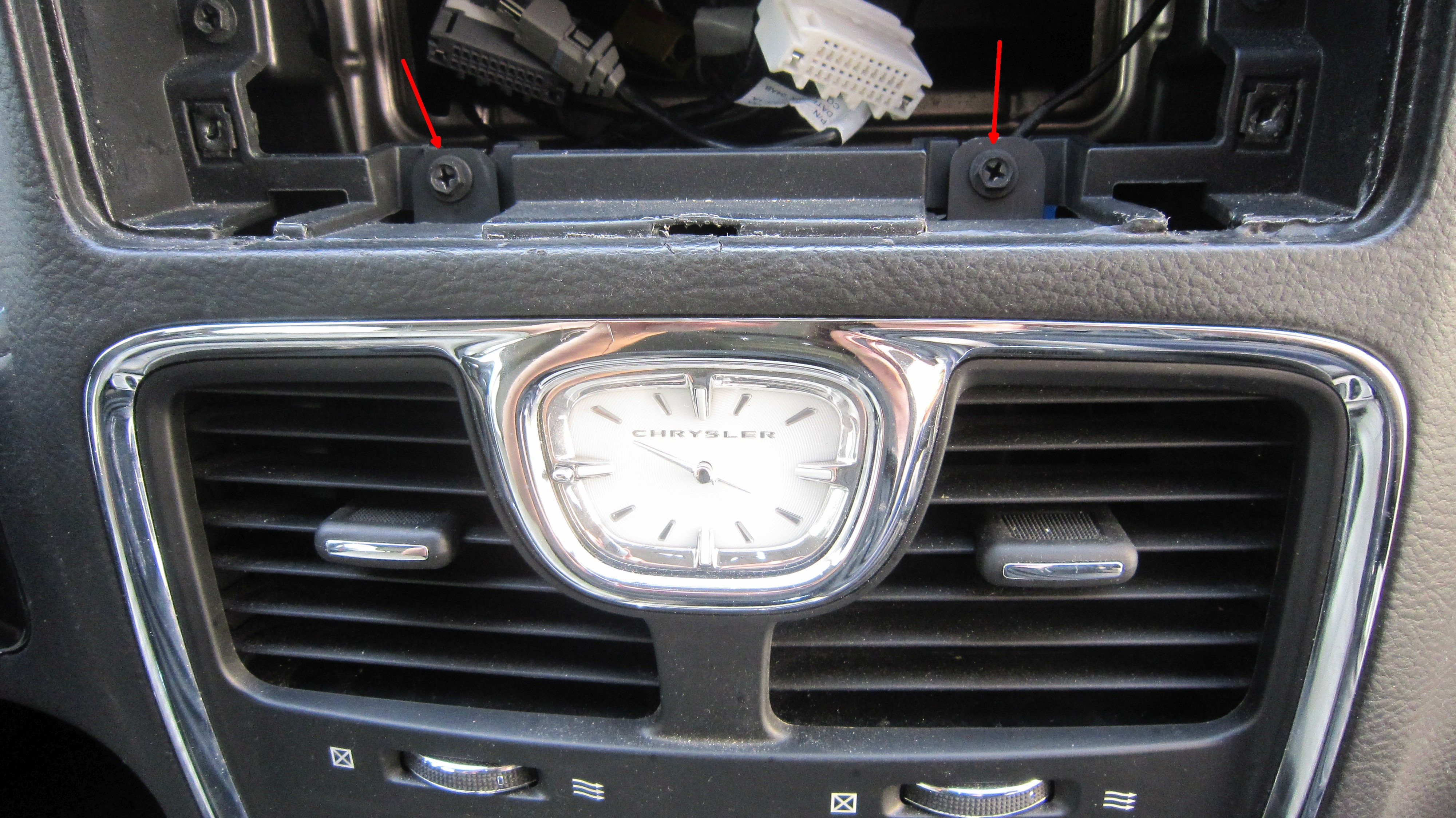

Ist das Radio ausgebaut, dann kommt man bequem an die 2 Schrauben heran, welche die Mittelkonsole am Grundträger halten. Nach Lösen der Schraube kann die gesamte Mittelkonsole nach vorn abgezogen werden. Auf der Rückseite müssen die Stecker von Uhr, Klimaanlage und der Schalterleiste abgezogen werden.
Der obere mittlere Teil des Armaturenbretts wird durch 2 Kreuzschlitz-Schrauben am Grundträger gehalten. Diese müssen gelöst werden.

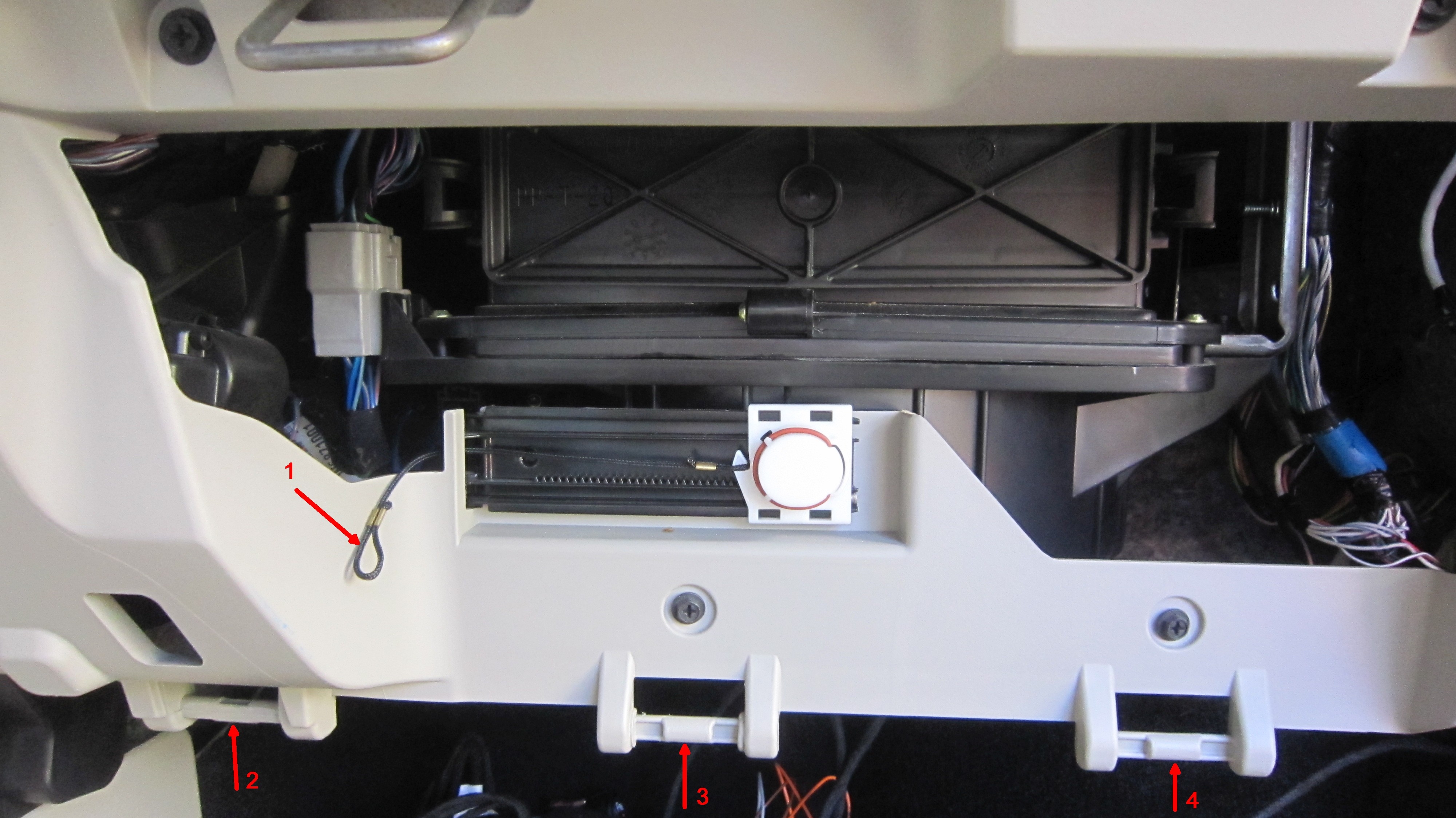

Weiter geht’s nun an der rechten Seite, da unteres und oberes Handschuhfach entfernt werden müssen.
Zuerst muss das untere Handschuhfach ausgebaut werden. Dazu wird es geöffnet und die seitlichen Flügel sind nacheinander in Richtung Fachmitte zu drücken. Dadurch kann das Ende des Faches aus der Arretierung gelöst werden. Es wird nun durch den Seilzug (1) gehalten. Dieser ist auszuhaken.
Danach klappt der Deckel vollständig nach unten und kann jetzt aus den Halterungen (2), (4) und zuletzt (3) heraus gedrückt werden.

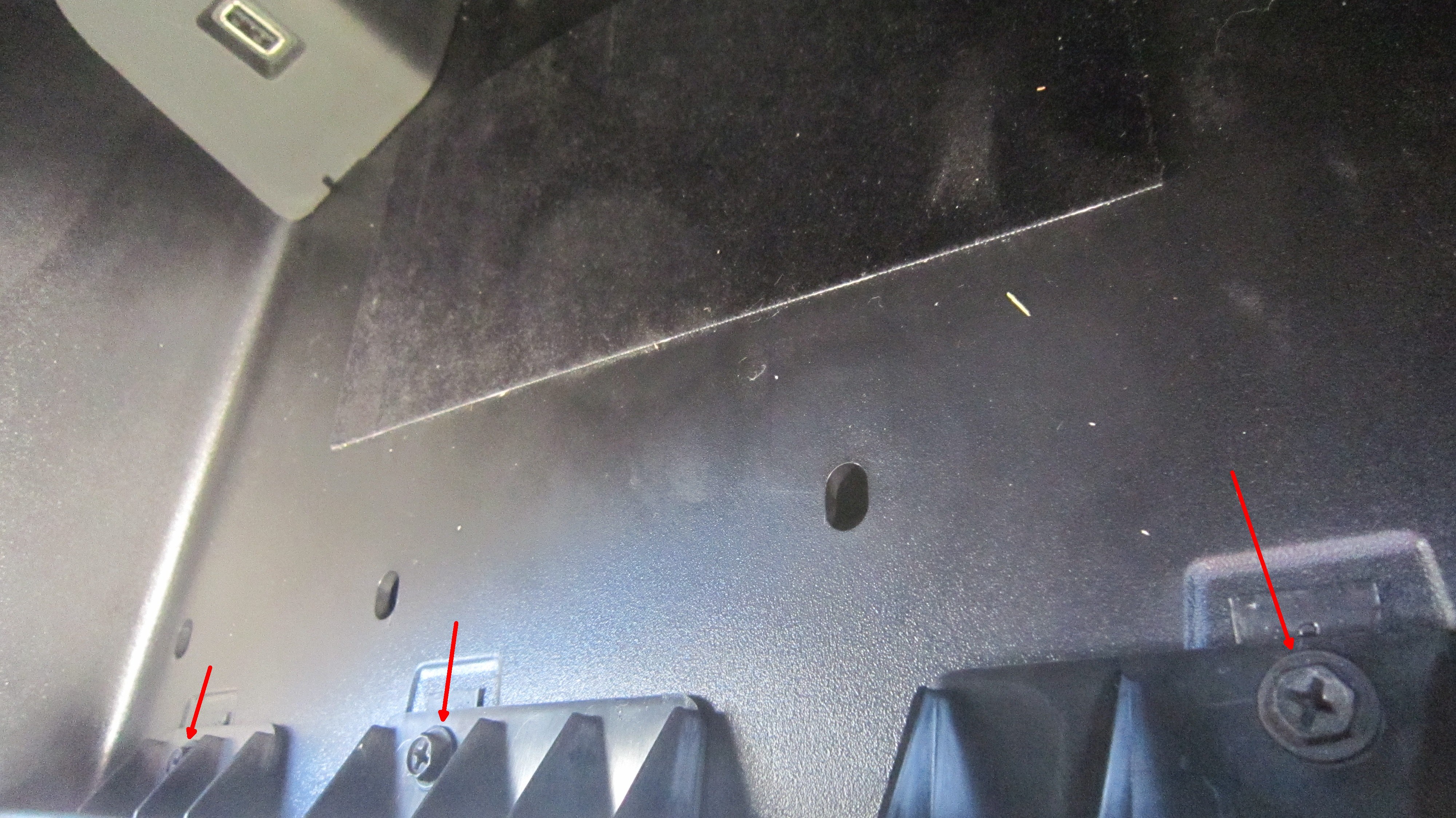

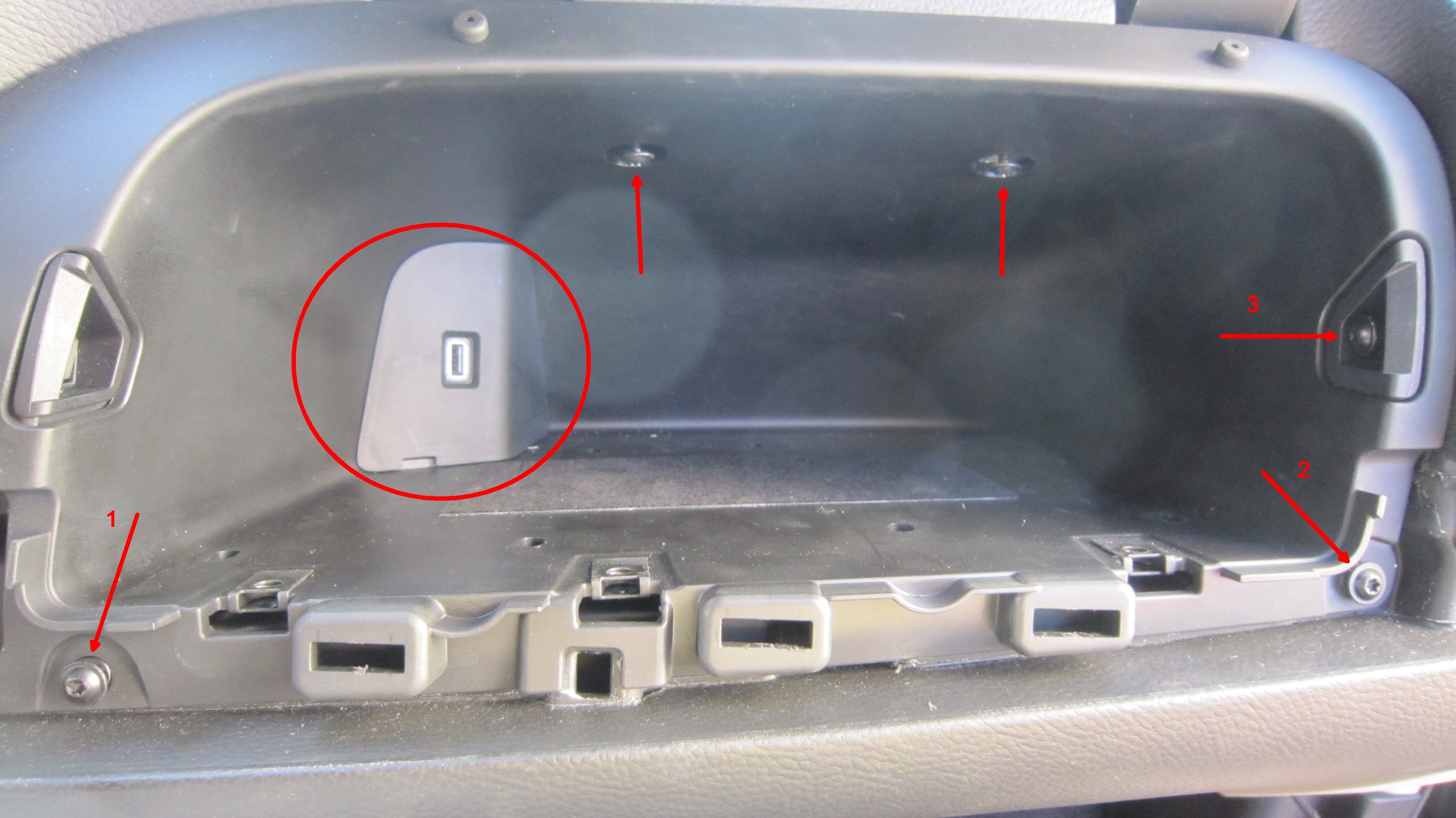

Jetzt folgt der Ausbau des oberen Handschuhfachs. Zunächst muss die Anti-Rutschmatte heraus genommen werden. Nun sind 3 Schrauben sichtbar, welche die Zierleiste zwischen dem oberen und unteren Handschuhfach halten. Sind die 3 Schrauben entfernt, dann kann die Leiste nach vorn abgezogen werden. Neben den Schrauben wird sie zusätzlich mit Spangen am Grundträger gehalten.
Nachdem die Zierleiste entfernt ist, kommen 2 weitere Schrauben zum Vorschein (1), (2). Rechts befindet sich eine Schraube unter einem Deckel (3). 2 weitere Schrauben findet man oberhalb. Die 5 Schrauben müssen alle raus. Abweichend zu allen bis zu diesem Zeitpunkt entfernten Schrauben, wurden hier 5 Torx-Schrauben verbaut.
Nun kann das obere Fach nach vorn herausgezogen werden. Ist im Handschuhfach eine USB-Buchse vorhanden, dann muss das Kabel an der Rückseite abgezogen werden (wird seitlich geschoben).

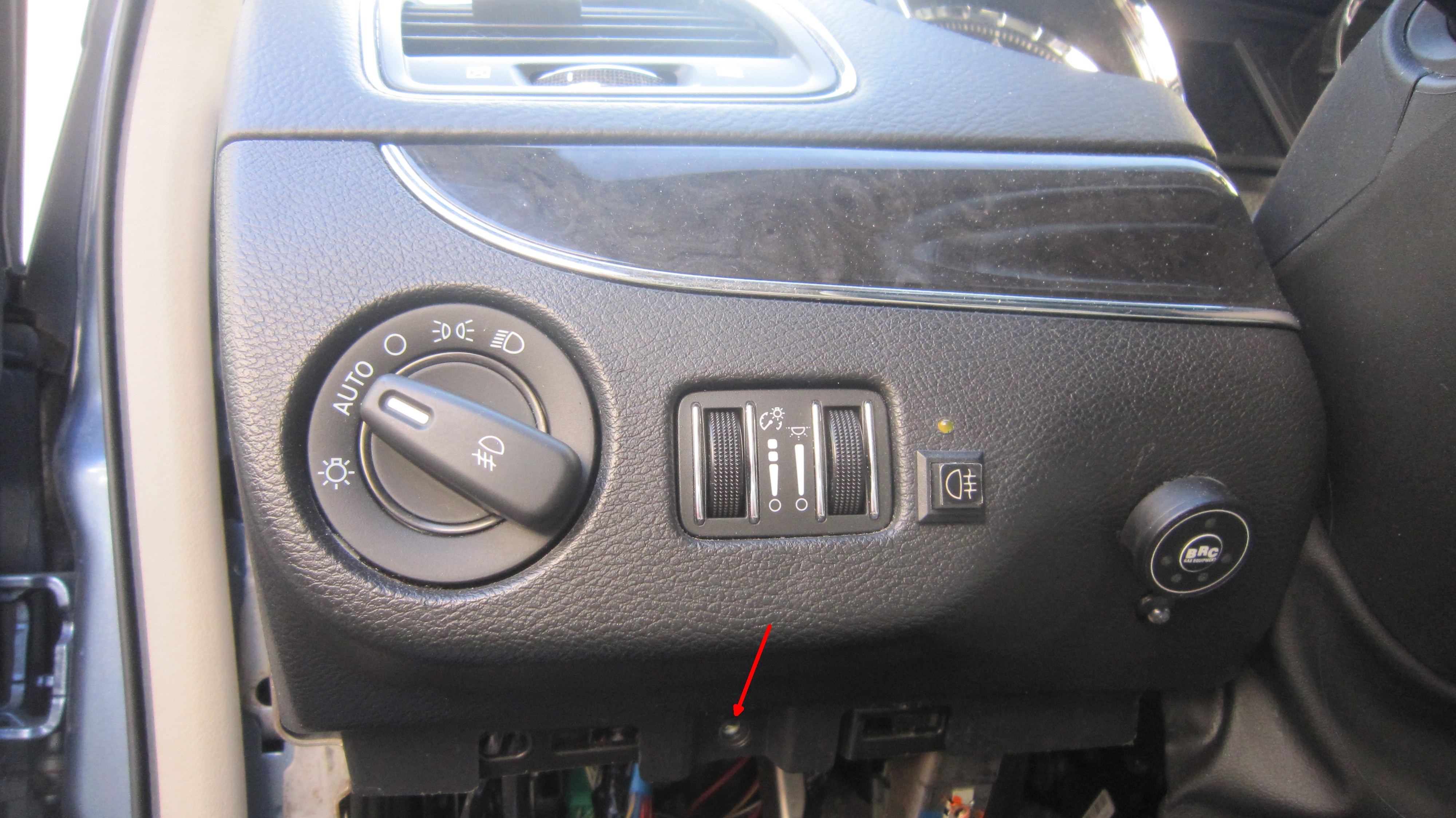

Links vom Lenkrad muss noch eine Kreuzschlitzschraube unterhalb des Rändelrades für die Instrumentenbeleuchtung entfernt werden. Danach ist das Armaturenbrett gelöst. Das Lenkrad sollte nun ganz nach unten gestellt und vollständig heraus gezogen werden.

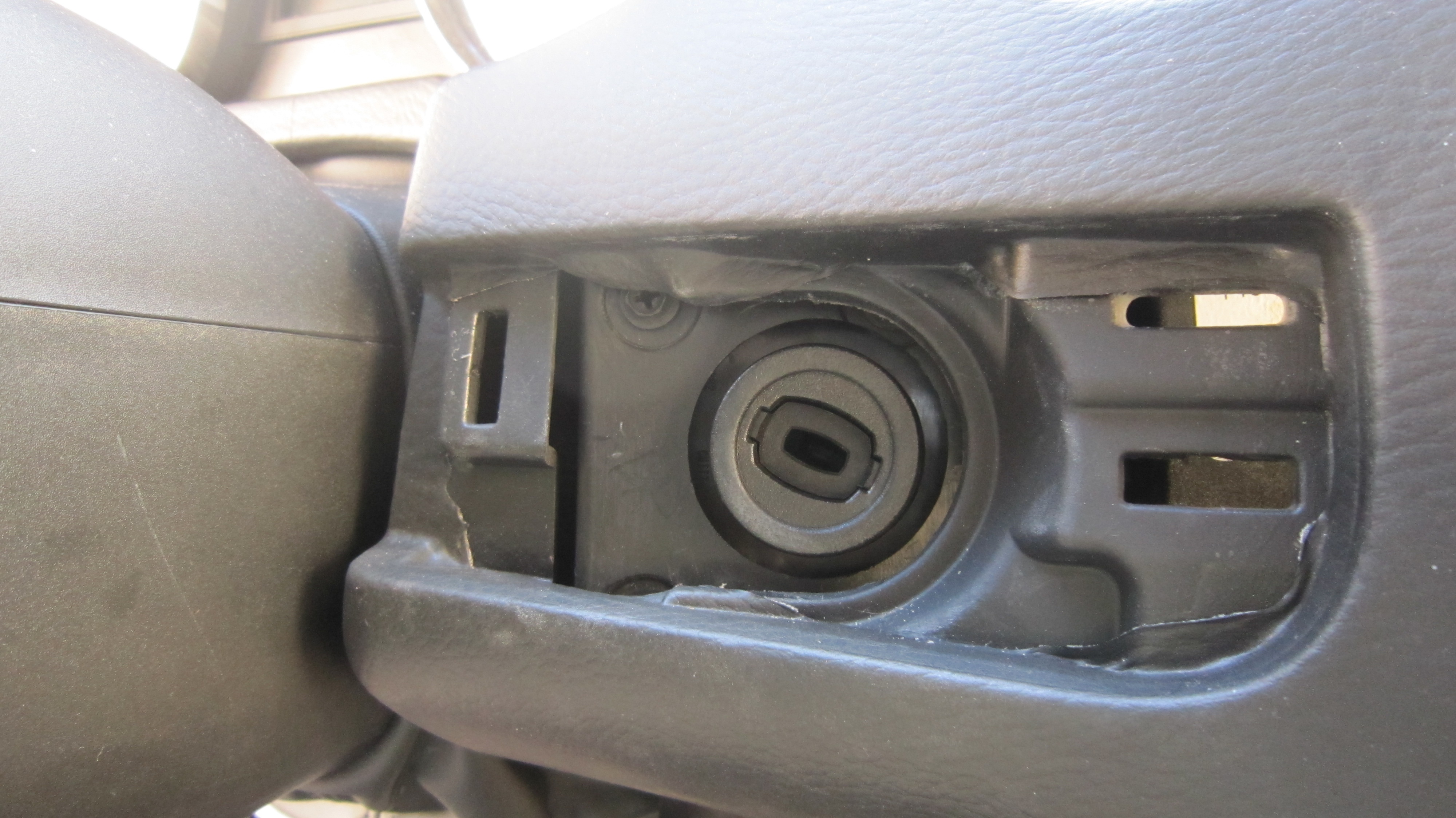

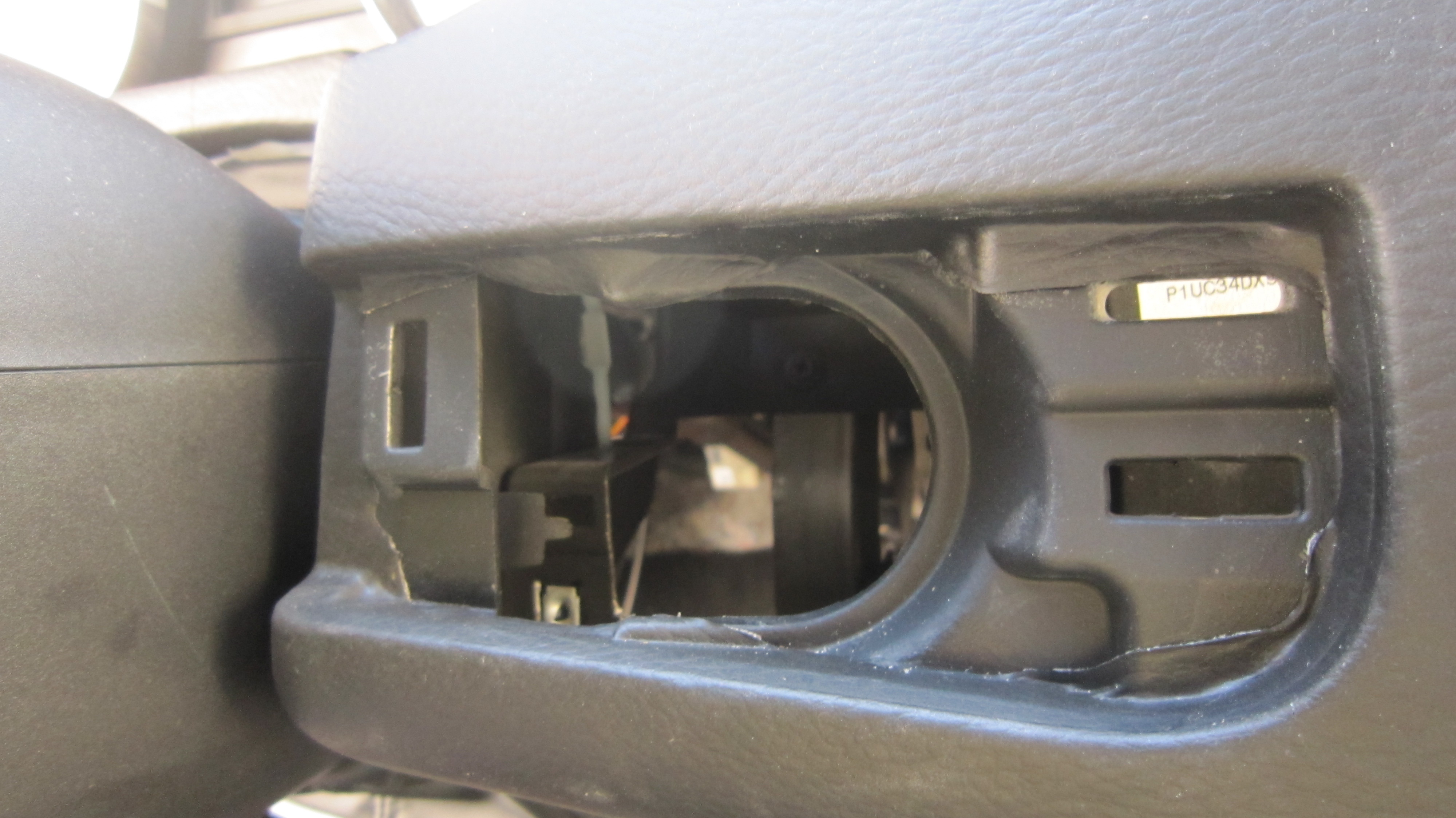

Jetzt ist man so weit, dass man das Zündschloss tauschen kann. Das gesamte Armaturenbrett zieht man dazu in Richtung Fahrzeugheck. Das schafft man nur ca. 5 – 6 cm, da der maximale Weg durch den Schalthebel begrenzt wird. Das reicht aber, so dass man an alle Schrauben der Halterung des Zündschlosses kommt.

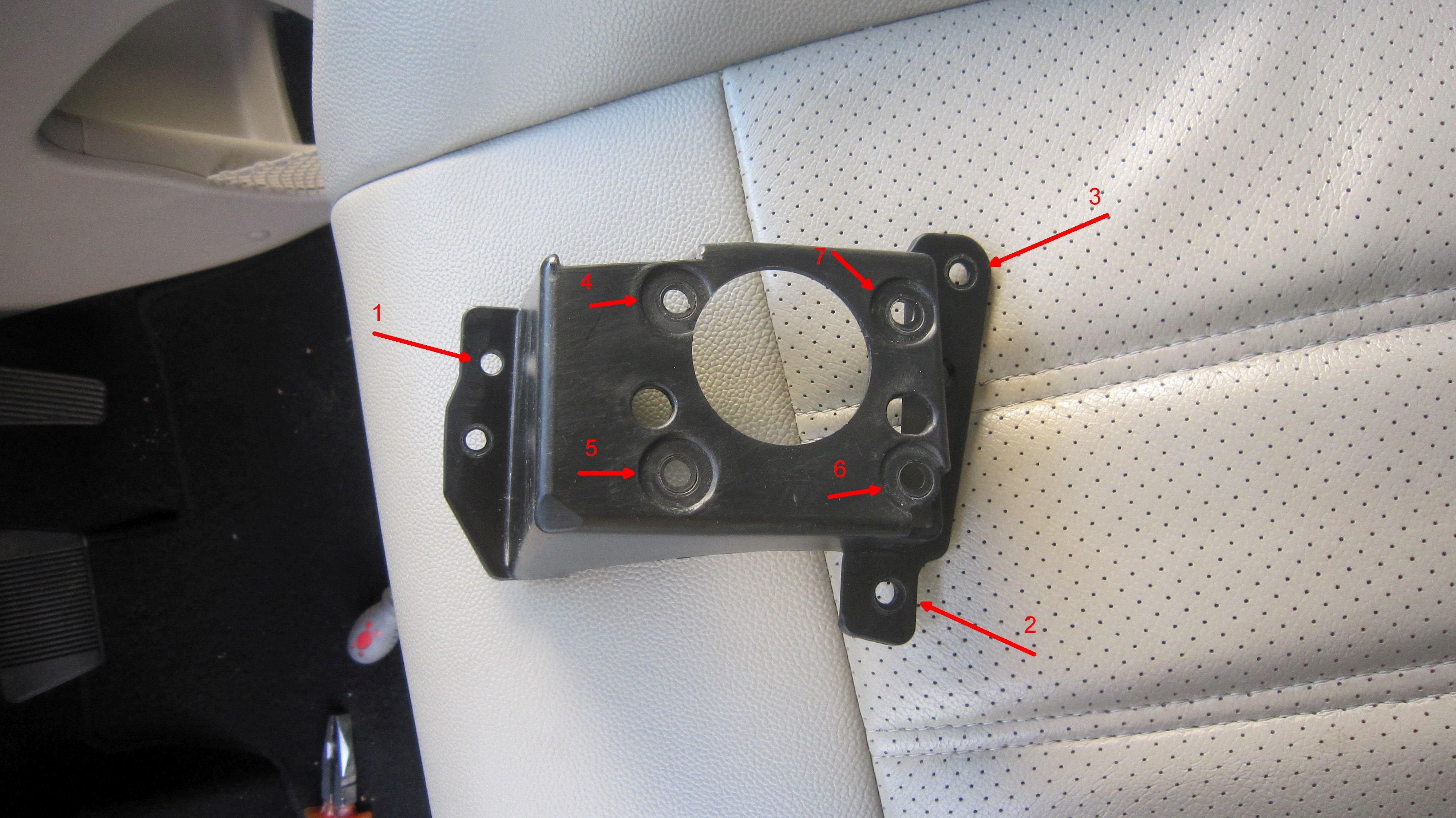

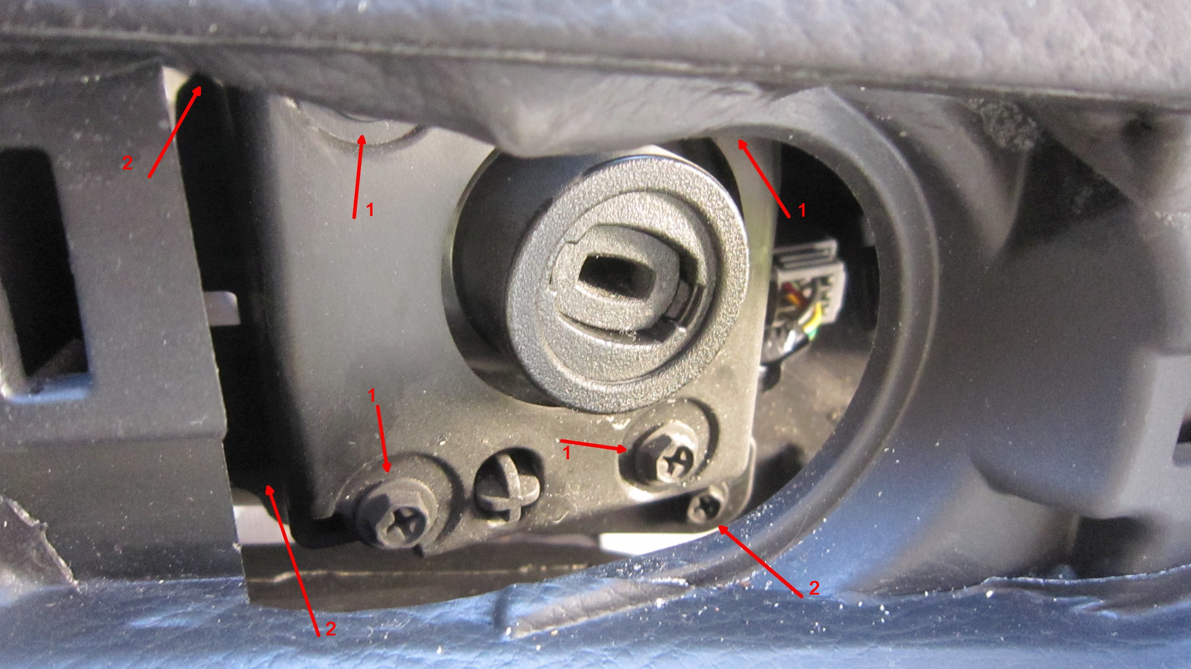

Das Zündschloss ist mit 4 Kreuzschlitzschrauben (1) an einem Rahmen montiert. Diese sind zuerst zu lösen. Das WCM-Modul fällt nicht herunter. Der Rahmen ist mit 3 Schrauben (2) am Grundträger befestigt. Da Halterung und Zündschloss nun keine Verbindung mit dem Armaturenträger mehr haben, kann man das Zündschloss seitlich nach rechts herausnehmen.
Auf der vorigen Abbildung ist die linke untere Schraube der Halterung des WIN-Moduls verdeckt. Das ist in dieser Abbildung besser zu erkennen (silberne Viereck).
Die Halterung des WIN-Moduls muss eigentlich nicht herausgenommen werden. Ich habe sie nur heraus gezogen, um die Reihenfolge des Festschraubens beim Einbau besser darstellen zu können. Vor dem nächsten Schritt habe ich die Halterung also wieder eingebaut.
Das neue Zündschloss wird jetzt von rechts in die Halterung hineingeschoben, aber nicht festgeschraubt. Ich empfehle an dieser Stelle die Antenne anzustecken, da es hinterher wegen der Platzverhältnisse sehr schwierig wird. Anschließend werden die 3 Schrauben der Halterung von (1) beginnend montiert. Das Zündschloss drückt man von hinten in die gerade angeschraubte Halterung. Dann können die Schrauben (4) – (7) problemlos angezogen werden.
Das ausgetauschte Zündschloss ist nun wieder festgeschraubt. Da man momentan noch volle Baufreiheit hat, ist es sinnvoll, den 12-poligen Stecker des Zündschlosses auch gleich mit anzuschließen. Anschließend baut man in umgekehrter Reihenfolge alles wieder zusammen.

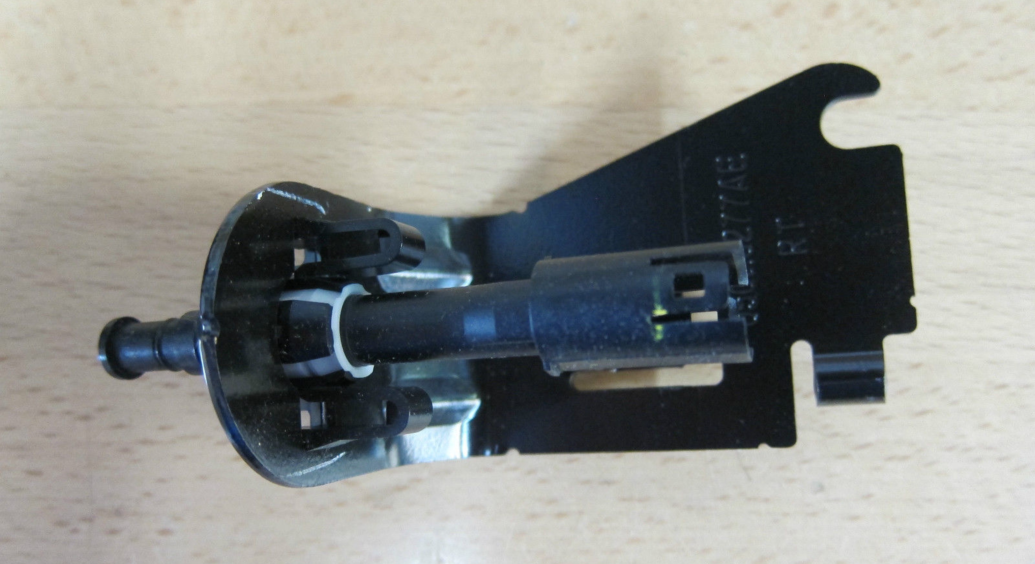

Zum Abschluss der mechanischen Arbeiten muss im Motorraum der Motorhauben-Schalter montiert werden, sofern er nicht bereits vorhanden ist. Der Schalter kommt rechts neben den Sicherungskasten an die Innenseite des Kotflügels. Die Bohrung ist vorhanden. Die 2-polige Anschlussleitung findet man zurückgebunden im Kabelbaum unter dem TIPM (Sicherungskasten).

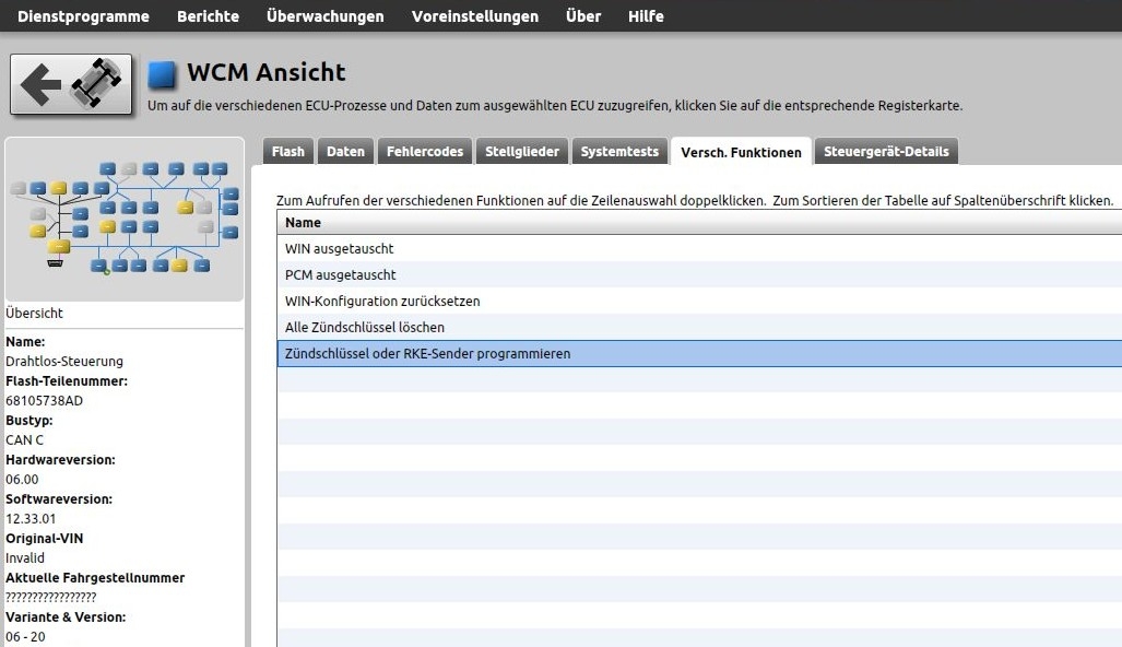

Für die Programmierung muss man einen der alten oder einen der beiden neuen Zündschlüssel in das Zündschloss stecken und in die Stellung Run bringen. Das Kombiinstrument erwartet einen sofort mit der Meldung „Falscher Schlüssel“. In der WITECH-Software werden nun auf jeden Fall die Module PCM und WCM gelb dargestellt. Gelb heißt, dass Fehlercodes vorliegen.

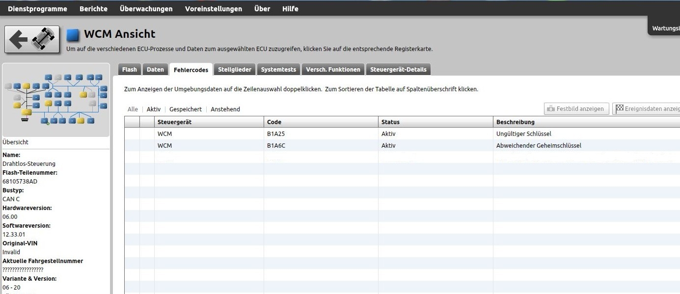

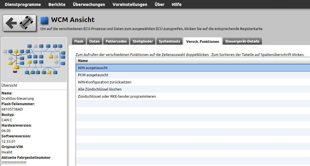

Nun wechselt man in die „WCM Ansicht“. In der Registerkarte „Fehlercodes“ findet man einmal den Fehlercode „B1A25 Ungültiger Schlüssel“ und auch „B1A6C Abweichender Geheimschlüssel“. Das ist soweit logisch, da das WCM-Modul noch keine Schlüssel kennt hat und die 4-stellige Fahrzeug-PIN nicht programmiert ist.

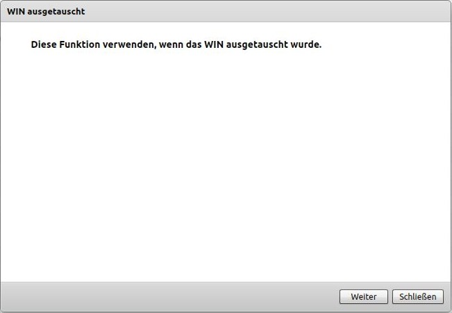

Man wechselt nun in die Registerkarte „Verschiedene Funktionen“. Dort wählt man die Routine „WIN ausgetauscht“ aus.

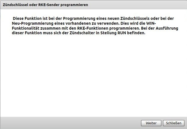

Im folgenden Fenster wird eine Erklärung der Funktion der Routine ausgegeben. Mit „Weiter“ wird die Routine gestartet.

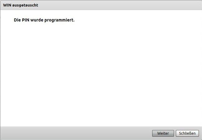

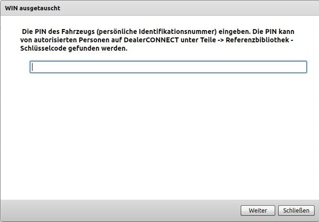

Im nächstenn Fenster muss die 4-stellige Fahrzeug-PIN eingetragen werden. Achtung, an dieser Stelle nicht vertippen. Nach 3 Fehlversuchen wird das Modul für 60 Minuten gesperrt.
Nach kurzer Zeit kam die Bildschirmausschrift, dass die PIN erfolgreich programmiert worden ist. Das Fenster wird mit „Schließen“ geschlossen.

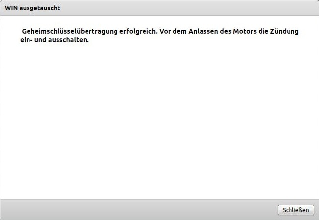

Anschließend startete der Transfer der Geheimschlüssel vom PCM in das WCM. Dieser endete mit einer Fehlermeldung. Das war so nicht geplant. Ich habe die Routine „WIN ausgetauscht“ einfach noch einmal gestartet und dann lief sie erfolgreich durch.

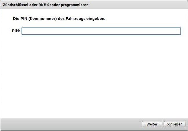

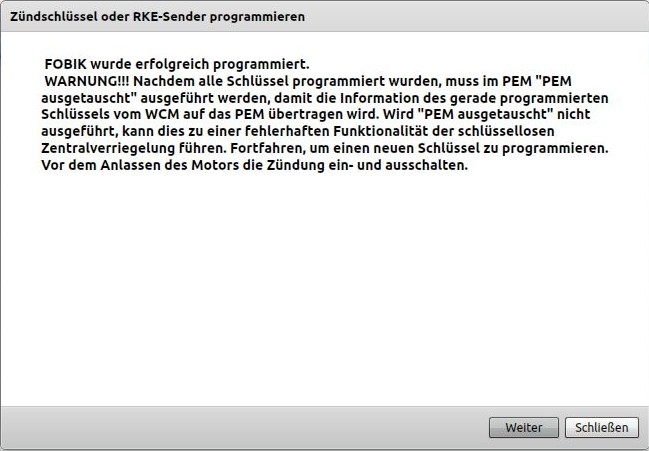

Das WCM kennt nun die VIN und auch die PIN, aber noch keine Schlüssel. Deshalb wählt man in der WCM Ansicht in der Registerkarte "Versch. Funktionen" die Routine "Zündschlüssel oder RKE-Sender programmieren" aus.
Im nächsten Fenster wird die Funktion der Routine erklärt. Es können neue oder bereits programmierte Schlüssel angelernt werden. Mit bereits programmierten ist gemeint, dass der Schlüssel bereits in diesem Fahrzeug verwendet worden ist. Bei der Nachrüstung von Keyless Go hatte ich Schlüssel mit Fernstart-Taste erworben und habe somit keine neuen Schlüssel angelernt.
Die 4-stellige Fahrzeug-PIN muss eingetippt werden (2 Fehlversuche möglich).
Bei der Programmierung des ersten Schlüssels erhielt ich zuerst die Fehlermeldung, dass der Schlüssel bereits programmiert ist. Nach Ausschalten der Zündung und Neustart der Routine wurde der erste Schlüssel korrekt programmiert, der zweite Schlüssel wurde sofort fehlerfrei programmiert.

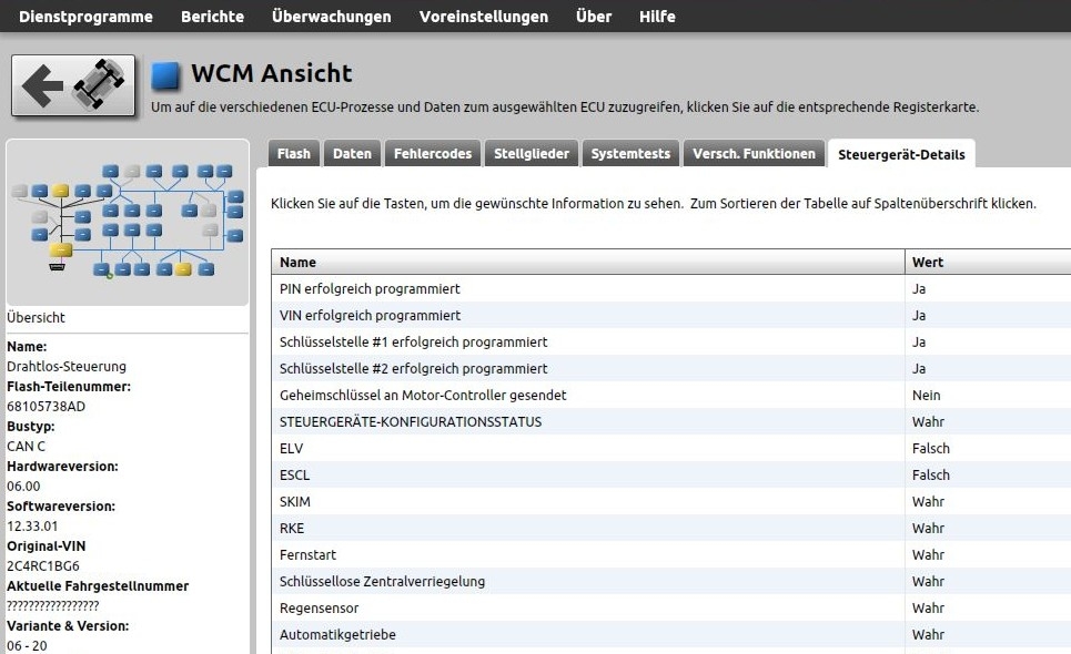

Schaut man nun in der Registerkarte „Steuergeräte-Details“ nach, dann sieht man, dass PIN, VIN und zwei Schlüssel erfolgreich programmiert sind und die Fernstart-Funktion im WCM aktiviert ist.
Nun wurde kontrolliert, ob der Wagen startete. Das funktionierte mit beiden Schlüsseln. Ver- und Entriegeln mit der Fernbedienung klappte auch. Die schwierigste Hürde war übersprungen.
In der Registerkarte „Fehlercodes“ werden die DTC B1A25 und B1A6C nur noch als gespeichert dargestellt und können gelöscht werden. Anschließend wird die „WCM Ansicht“ verlassen.

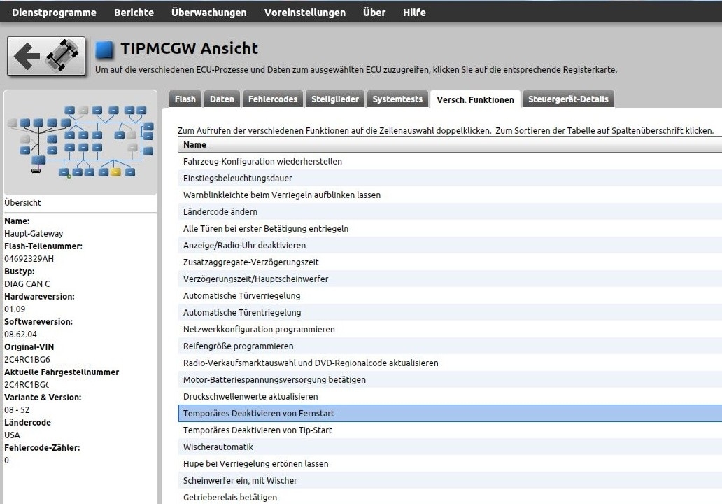

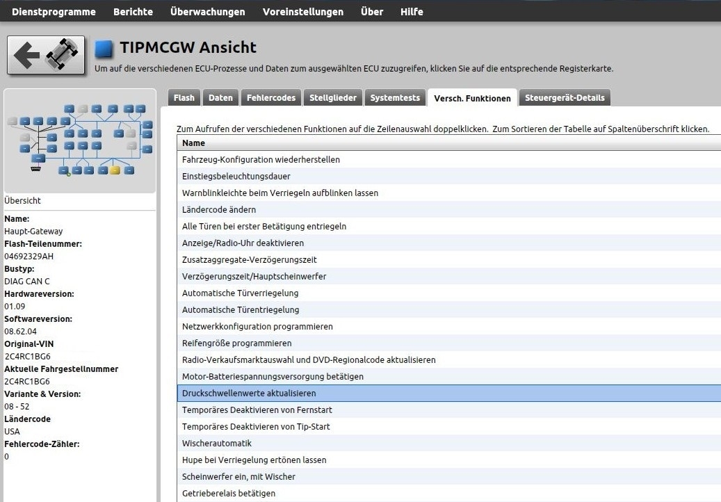

Jetzt wechselt man in das Modul TIPMCGW und wählt in der Registerkarte „Versch. Funktionen“ den Punkt „Druckschwellenwerte aktualisieren“ aus.

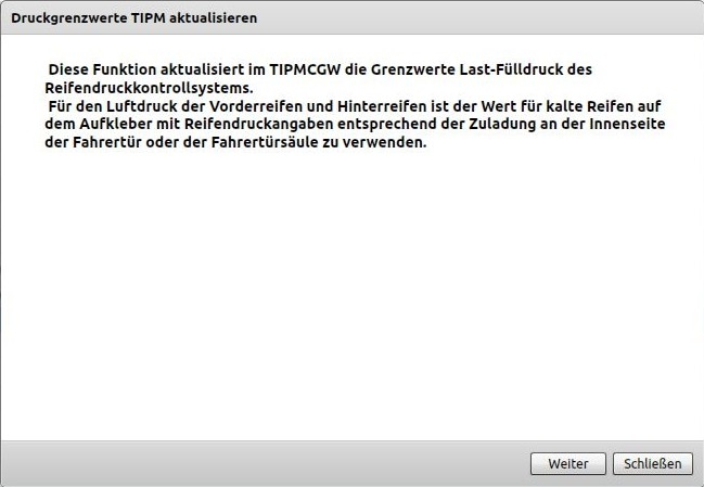

Die Funktion bzw. Zweck der Routine wird wie immer zuerst erklärt.

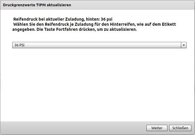

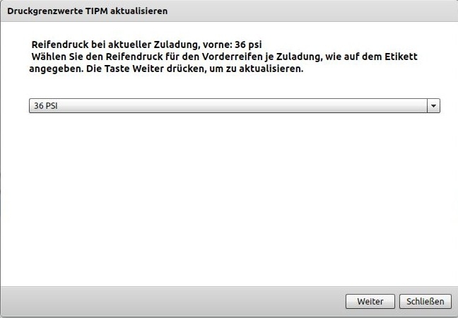

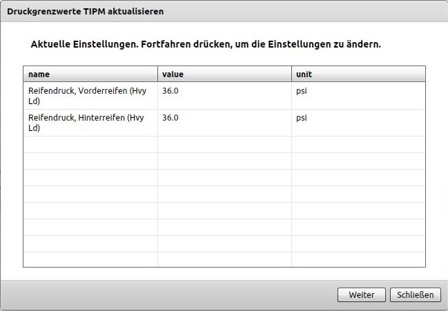

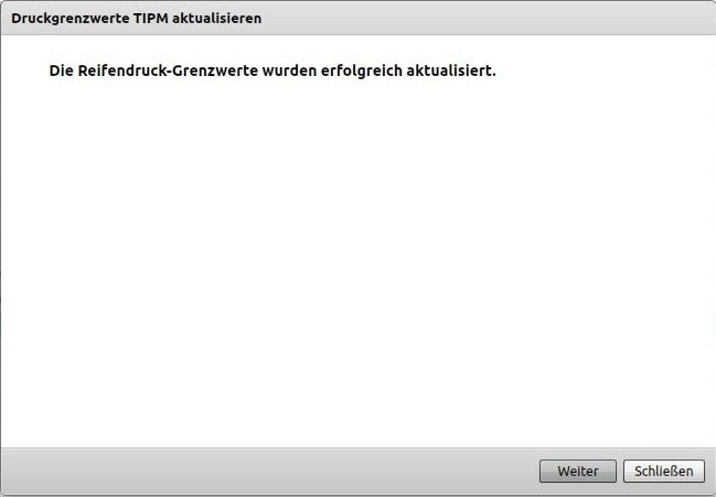

Die momentanen Werte für die Vorder- und Hinterreifen werden angezeigt. Obwohl die Werte korrekt angezeigt worden, habe ich die Routine vollständig durchlaufen lassen.
Im nächsten Fenster wird der Druckwert von 36 Psi für die Vorderreifen eingetragen. Wer den Wert nicht kennt, findet diesen auf der Plakette an der B-Säule der Fahrerseite.
Anschließend wählt man die Druckgrenzwerte für die Hinterreifen aus.
Die erfolgreiche Programmierung muss abschließend bestätigt werden.

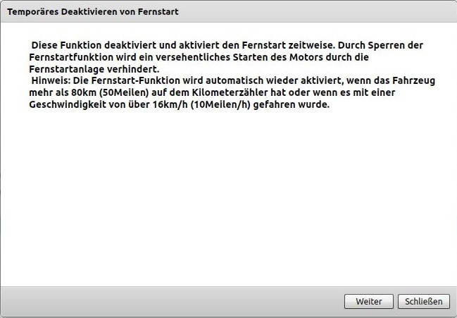

Im nächsten Schritt muss im TIPMCGW unter „Versch. Funktionen“ die Routine „Temporäres Deaktivieren von Fernstart“ gestartet werden.
Sinn und Zweck der Routine wird wieder zunächst erläutert.

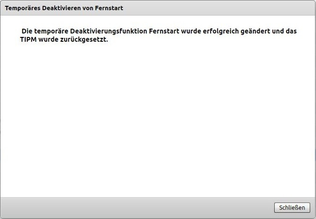

Es erfolgt noch eine Rückfrage, ob die Funktion wirklich deaktiviert werden soll. Bestätigt man diese, dann wir der Fernstart deaktiviert.

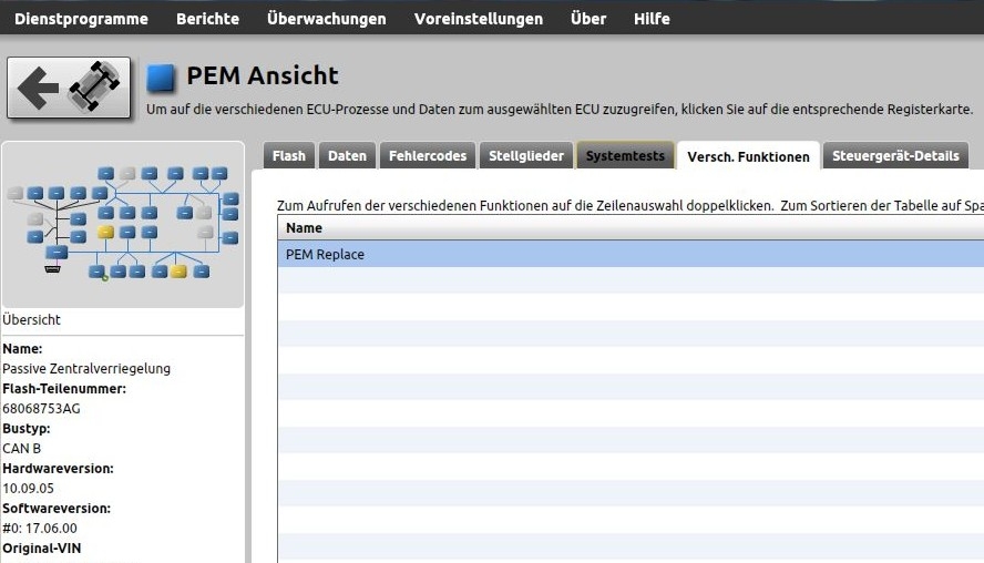

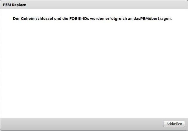

Nur bei Fahrzeugen mit Passive Entry und Keyless Go muss man abschließend noch in das Modul PEM wechseln. Dort klickt man die Registerkarte „Versch. Funktionen“ an und führt die Routine „PEM Replace“ aus. Vergisst man diesen Schritt, dann geht Keyless Go nicht mehr.
Man muss in der Routine erneut die 4-stellige Fahrzeug-Pin angeben und erhält dann hoffentlich die Meldung, dass Geheimschlüssel und FOBIK-IDs erfolgreich übertragen worden sind.

Nun ist es offiziell. Den Motor-Fernstart konnten wir sowohl im Benziner als auch im Diesel ohne Probleme im Lancia Voyager aktivieren. Kann man auf die erhöhte Reichweite mit der externen Antenne verzichten, dann braucht das Zündschloss nicht gewechselt zu werden. Die Funktion des Motor-Fernstartes ist in beiden Modellen immer im Zündschloss vorhanden, nur nicht aktiviert. Auch der Schlüssel hat die Funktion bereits integriert, muss aber etwas angepasst werden.
Ohne Tausch des Zündschlosses ist die Funktion in 5 Minuten drin. Vielleicht kann Gerhard (zunke) oder Ingolf (galaxianer) was zur Zeitdauer der Anpassung des Schlüssels schreiben.
