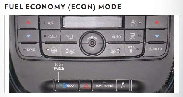

  • - Was hat es mit der 'eco' Anzeige auf sich? Wird nur ein verbrauchsärmeres Fahren angezeigt oder ist die 'eco' Funktion tatsächlich ein spezieller Modus / Steuerung?
    Ich kenn die Econ-Taste/Funktion eigentlich nur von "Import-Benzinern" des Voyager T&C oder Dodge GC.
    Das Manual sagt dazu folgendes:
    When the ECON Mode is engaged, the vehicle control systems will be able to change the
    following:
    • The transmission will upshift sooner and downshift later.
    • The transmission will skip select gears during shifts to allow the engine to operate at lower speeds.
    • The torque converter clutch may engage sooner (lower engine rpm’s) and remain on longer.
    • The engine idle speed will be lower.
    • The overall driving performance will be more conservative.
    Now I can read and be aware of all the things that could result in death or serious injury... ;)
    -Lancia Voyager Platinum | MJ2014 3.6L V6 | Brilliant Black Chrystel Pearl-
  • Die ECO-Anzeige in der obersten Zeile des EVIC (vulgo: Bordcomputer) kommt nur beim Diesel, wenn man in einem optimierten Last-/ Drehzahlbereich unterwegs ist. Genaueres weiß ich auch nicht.
    Die ECON-Taste haben nur die Importbenziner, wie oben bereits geschrieben wurde, damit werden die Schaltpunkte und das Schaltverhalten der Automatik verändert, überdies mischt das Motorsteuergerät auch noch mit (Leerlaufdrehzahl, Ansprechverhalten / Kennfeld Gaspedal).
    Soll helfen, die versprochenen 25 MPG auf dem highway zu erreichen...
    2013 Chrysler Town & Country Touring - flex fuel - billet silver

  • Meine Frau hat heute früh mal die ECON-Taste gedrückt und hat am Ziel angekommen sofort bemängelt, dass die Kiste dann ruppiger schaltet. Also bleibt es aus.
  • Wie gesagt, bei mir gibt es bei der Schaltung kein unterschied. Nur wann er schaltet und wie lange die Gänge drin bleiben mit WÜK ist anders, für mich besser da es direkt sich anfühlt.
