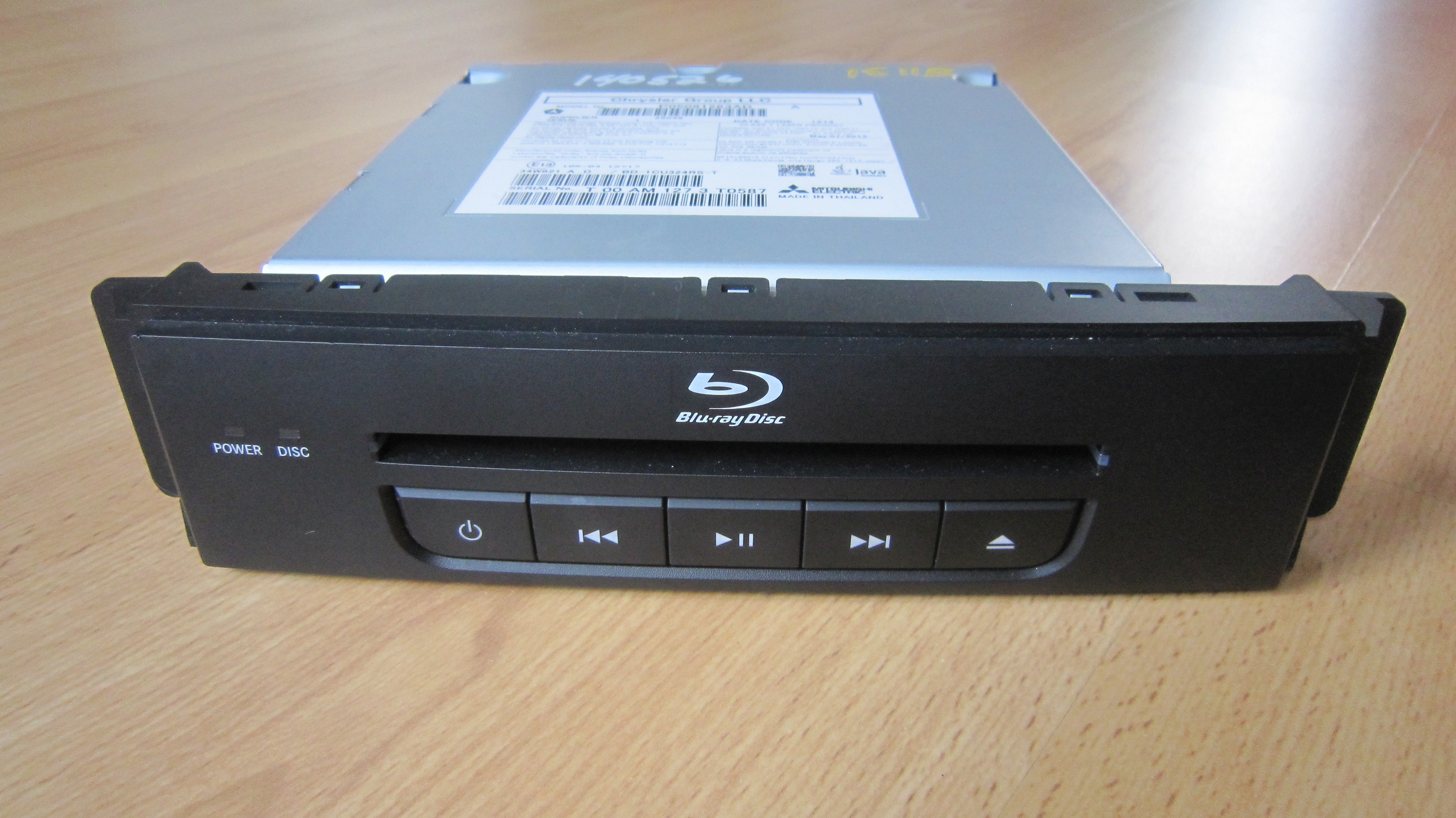

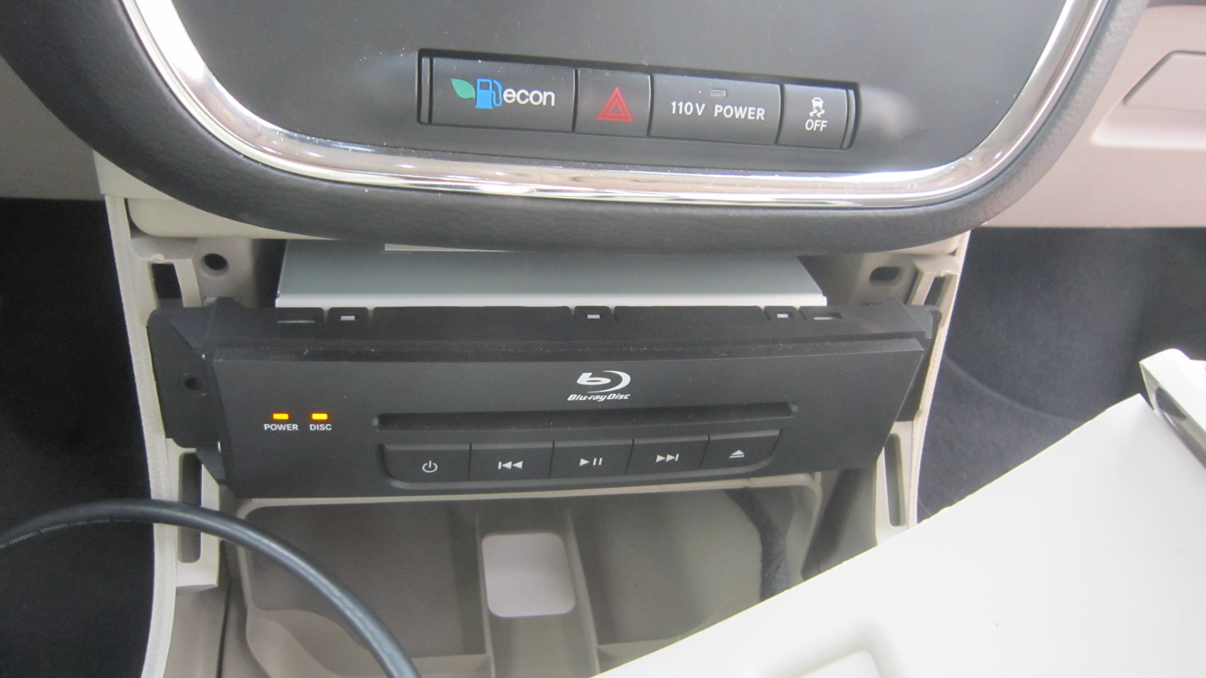

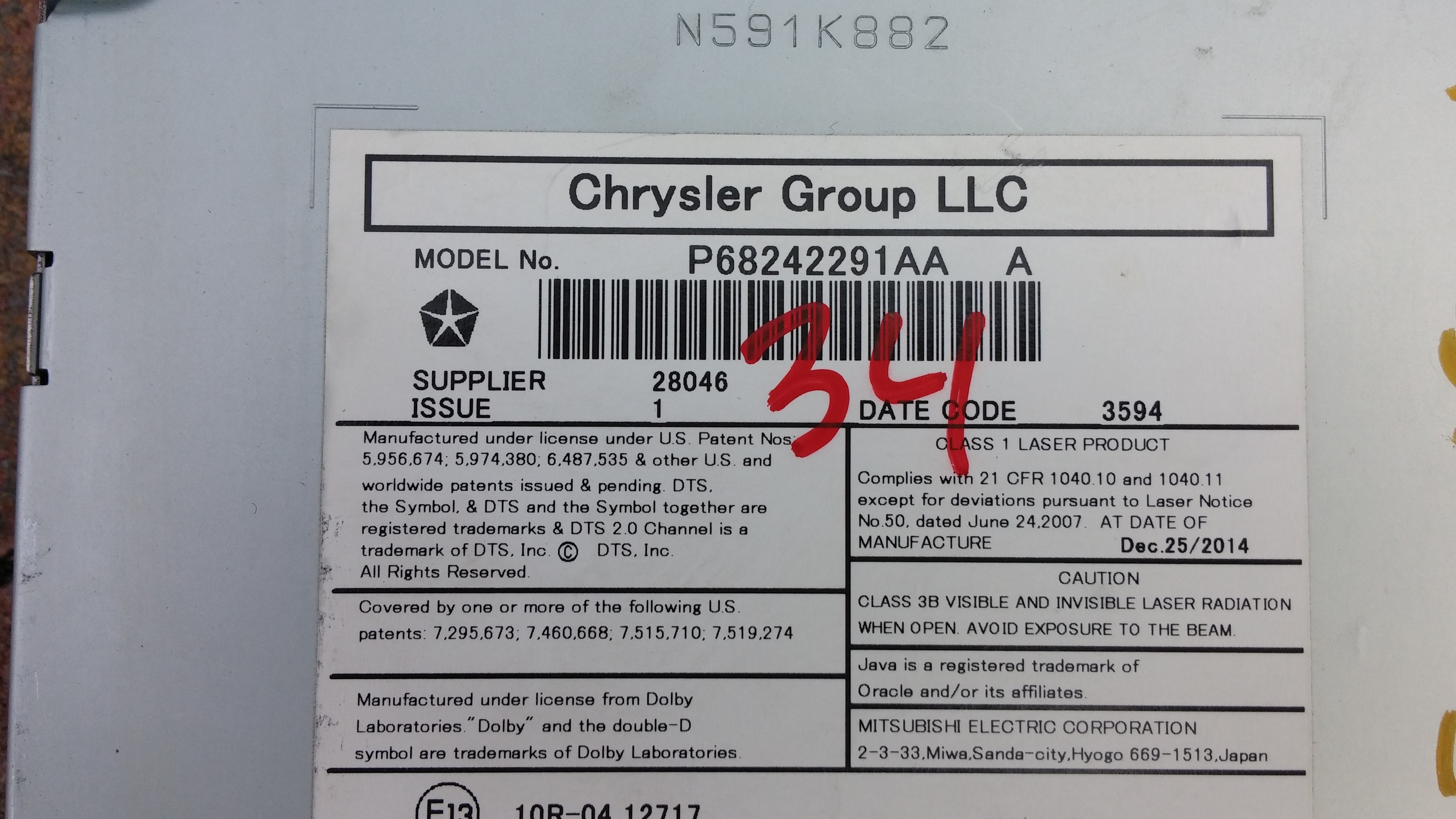

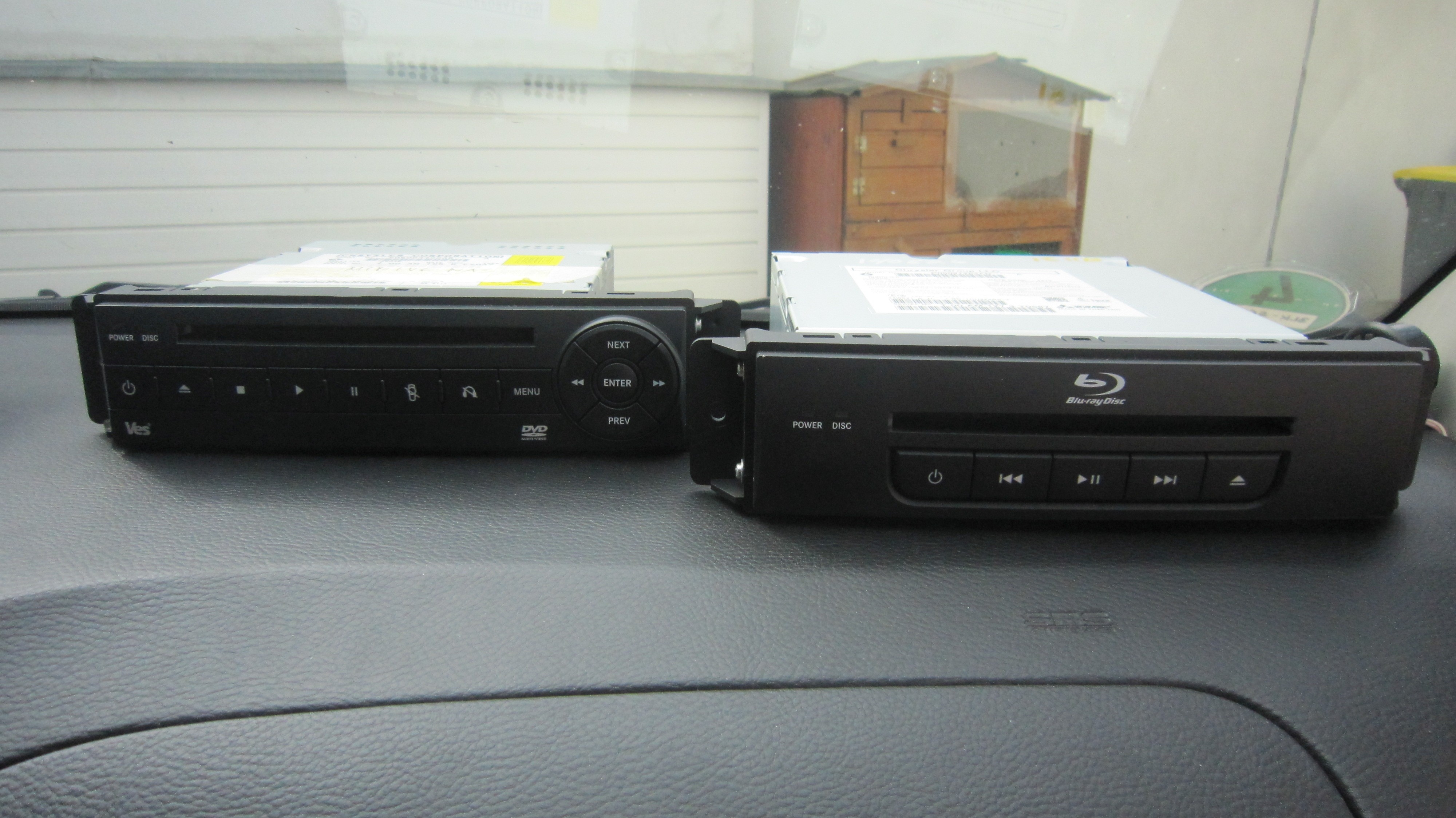

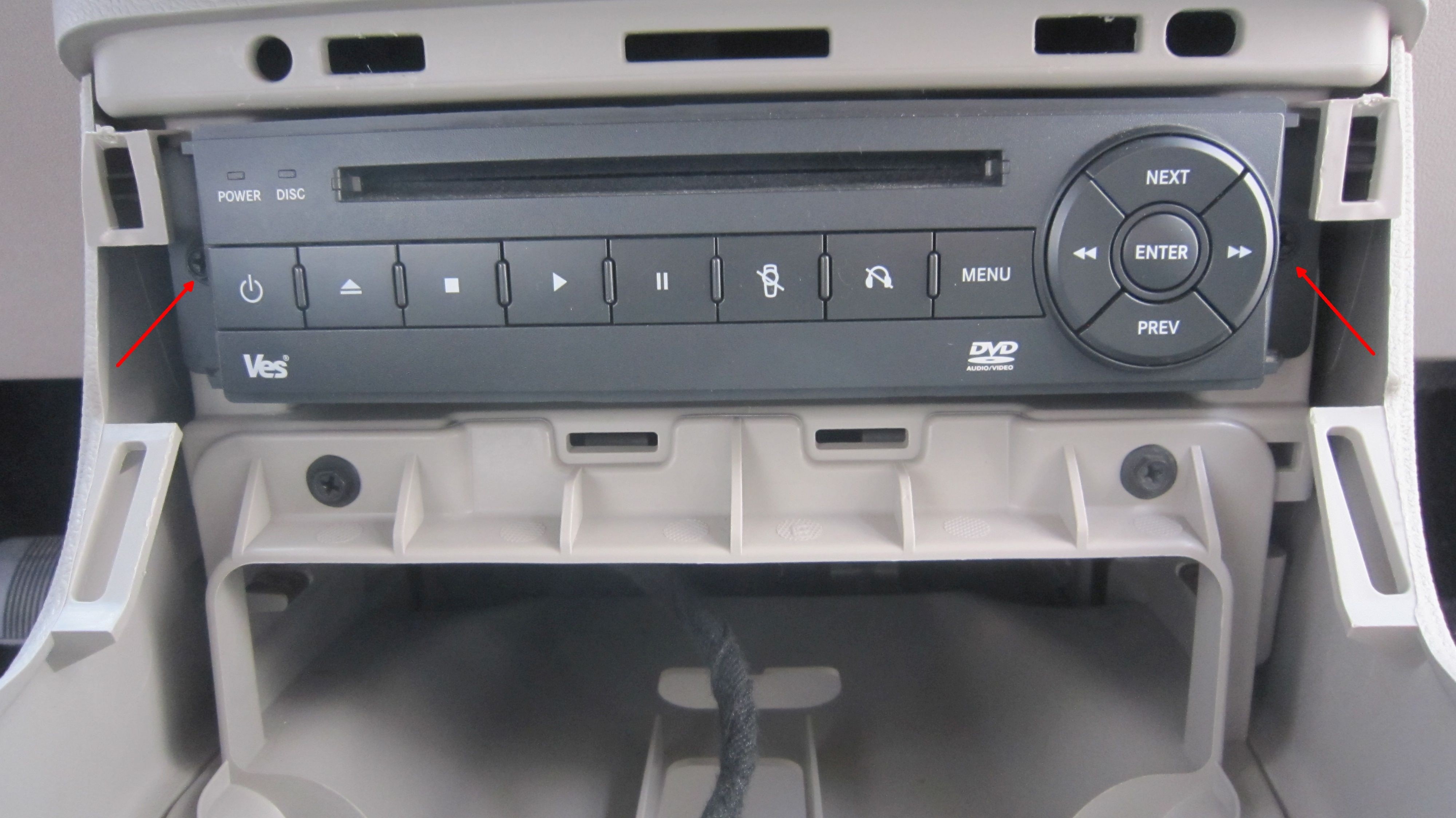

Der BD-Player hat genau die gleichen äußeren Abmessungen wie der DVD-Player. Jedoch fällt sofort auf, dass er deutlich weniger Tasten besitzt. Die vorher vorhandenen Menutasten hatte ich allerdings auch nie genutzt.
Ich hatte einen gebrauchten Player mit der Teilenummer 68242291AA erstanden. Mittlerweile gibt es den Nachfolger 68242291AB. Vom Modell mit der Teilenummer 05091263AD gibt es auch noch die Vorgänger 05091263AB und 05091263AC. Unterschiede und Änderungen sind mir nicht bekannt. Sie werden sowohl in europäischen als auch amerikanischen Modellen verwendet.

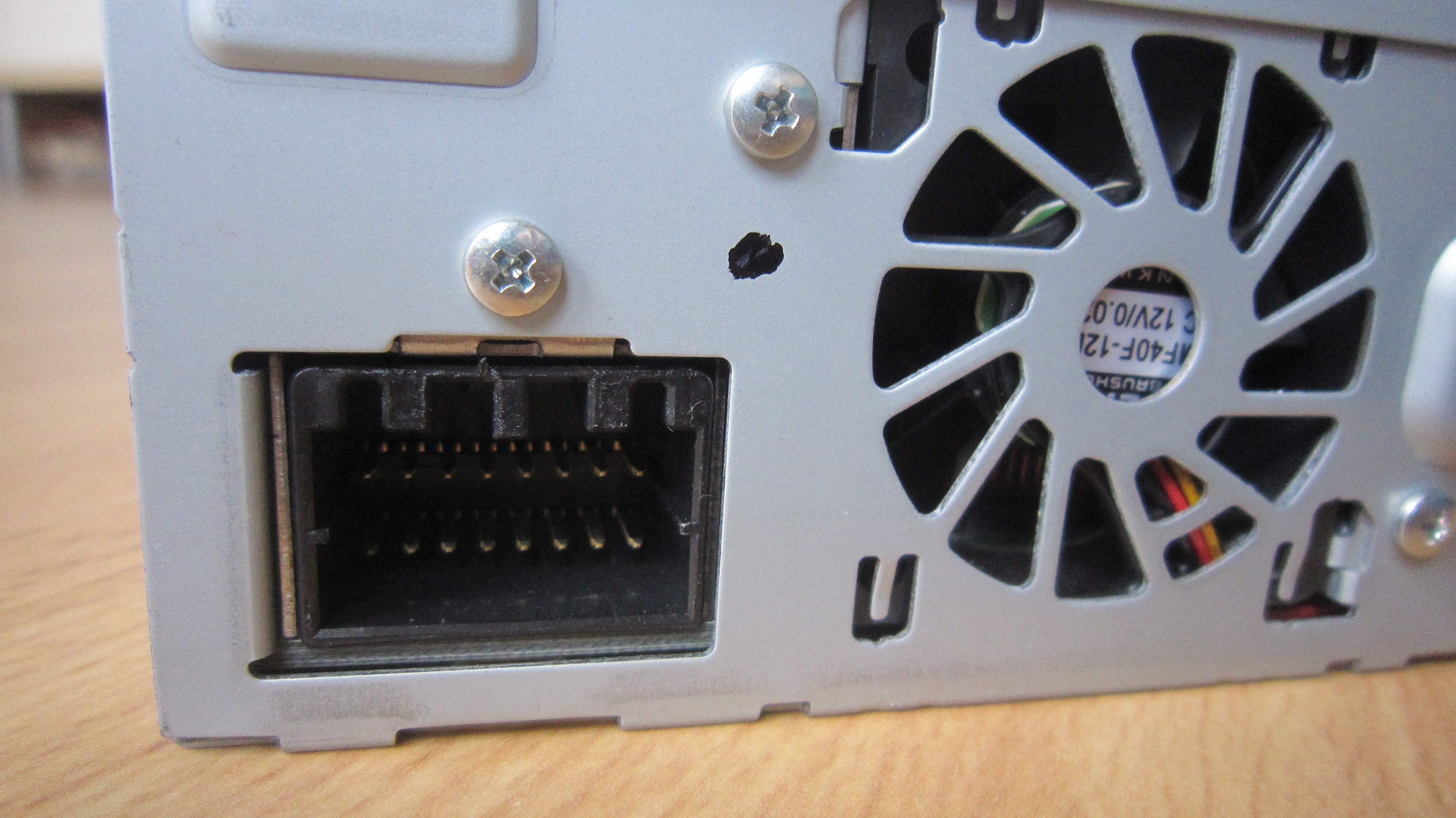

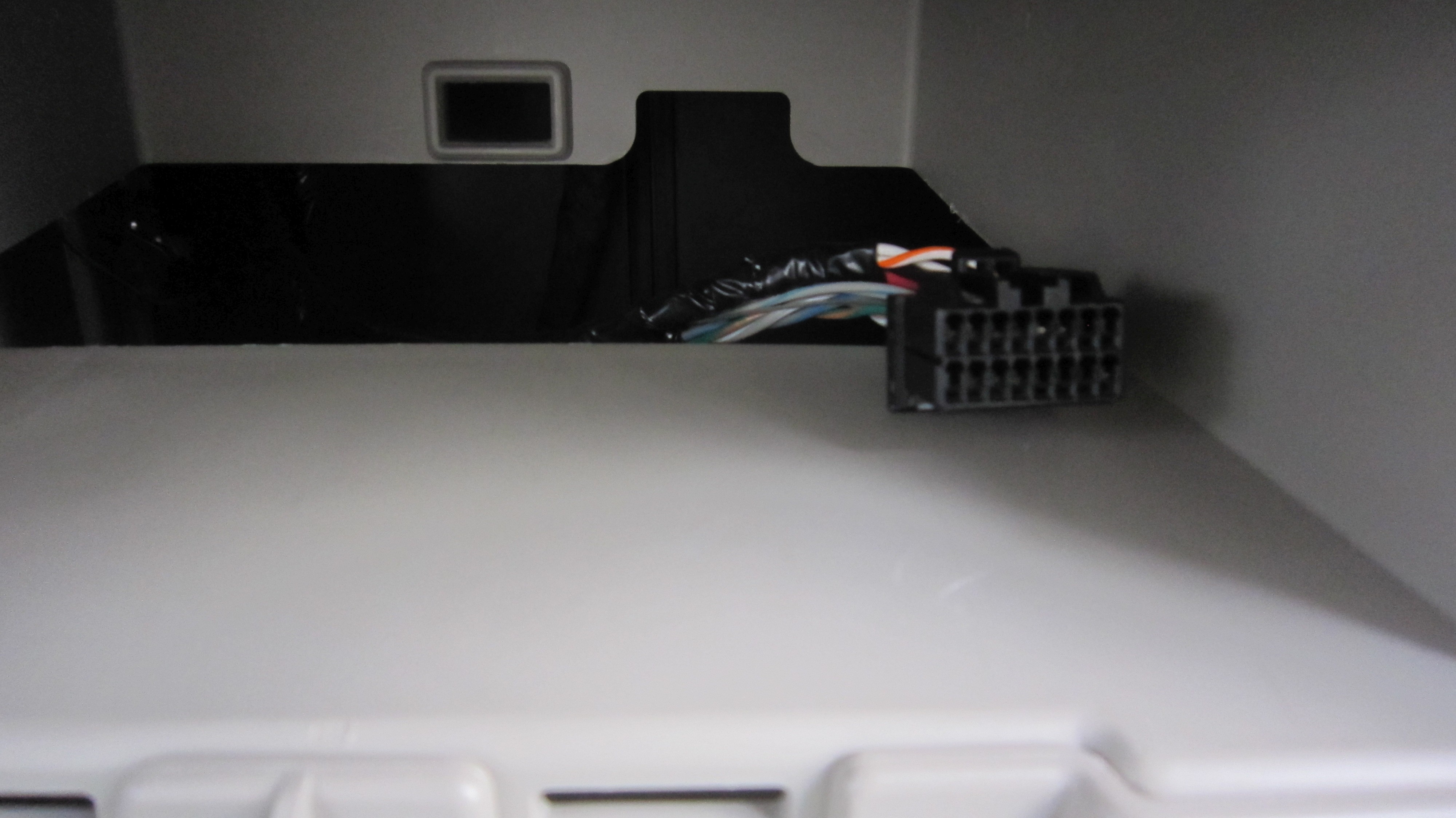

Da die rückseitige 16-polige Anschlussbuchse beim BD-Player elektrisch und mechanisch identisch zum DVD-Player ist, wird kein neuer Kabelsatz benötigt.

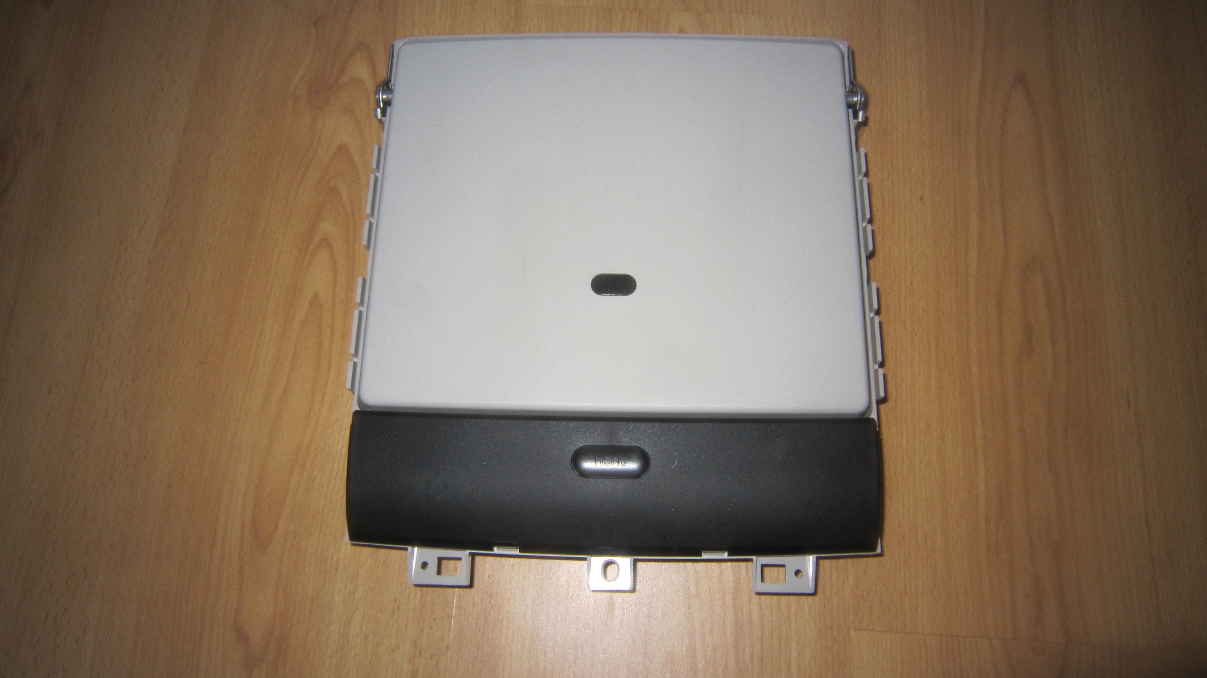

Ein zugeklappter BluRay-Monitor ist optisch von einem normalen Monitor im eingebauten Zustand nicht zu unterscheiden. Für die S-Modelle oder den Grand Caravan RT gibt es auch HD-Monitore mit komplett schwarzen Gehäuse, damit diese farblich zur schwarzen Overhead-Konsole passen.

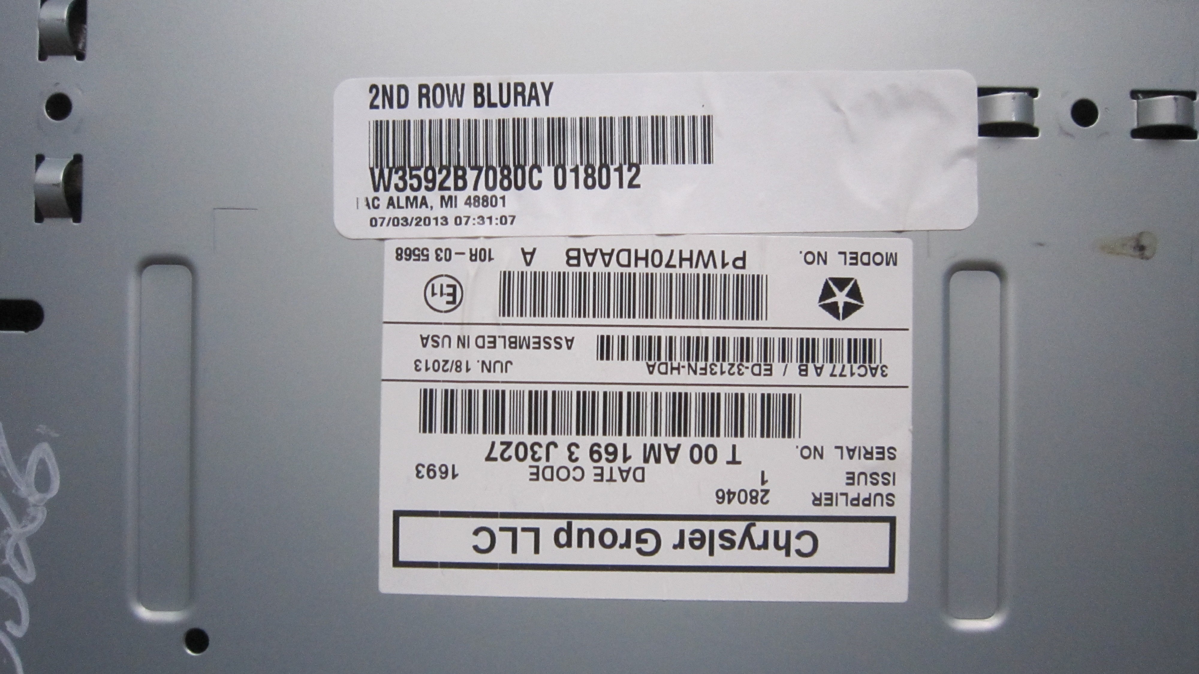

Mein HD-Monitor der zweiten Reihe hat die Teilenummer 1WH70HDAAB. Für die Monitore mit schwarzen Gehäuse lautet die Teilenummer P5MH21DX9AB.

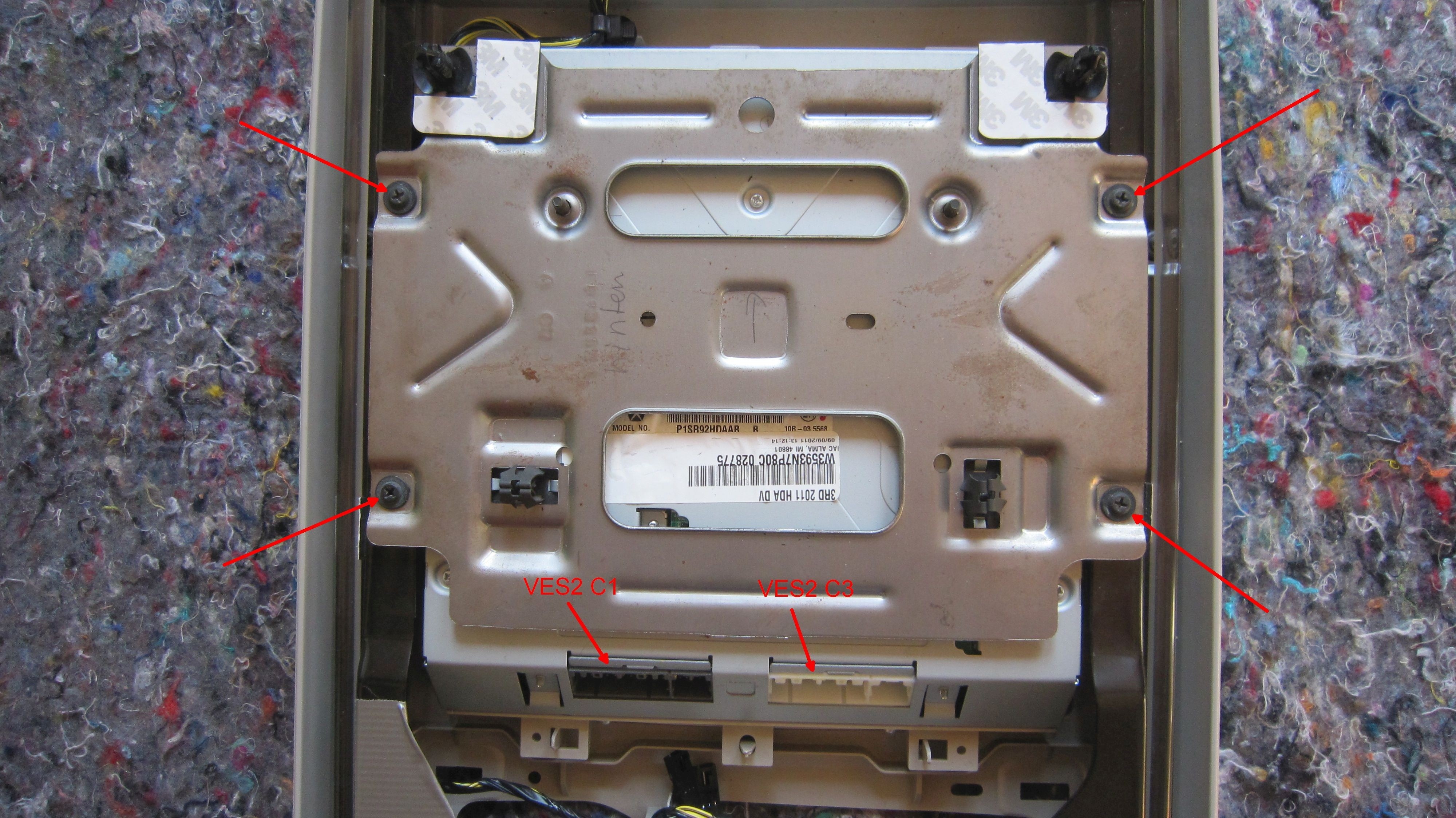

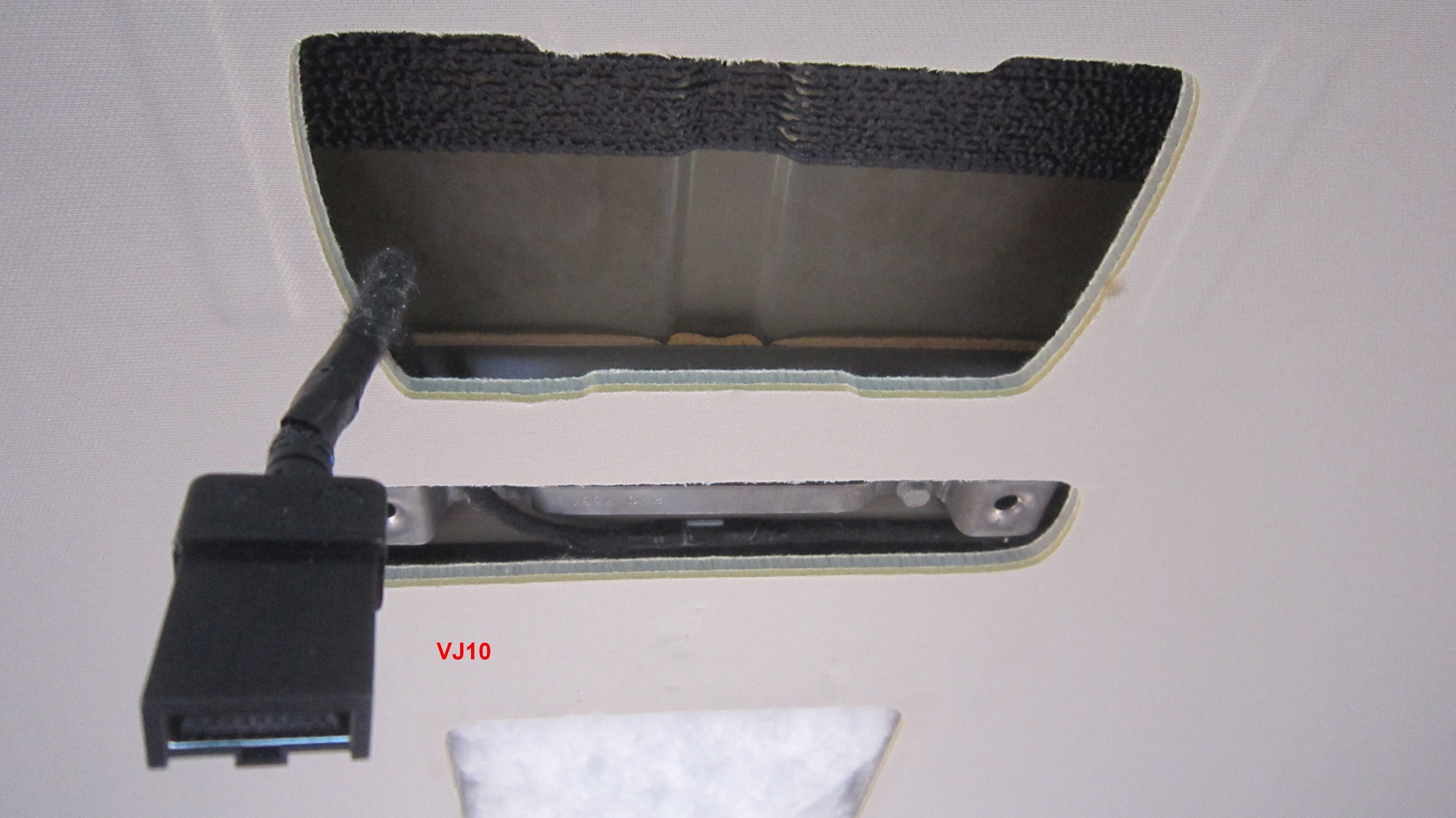

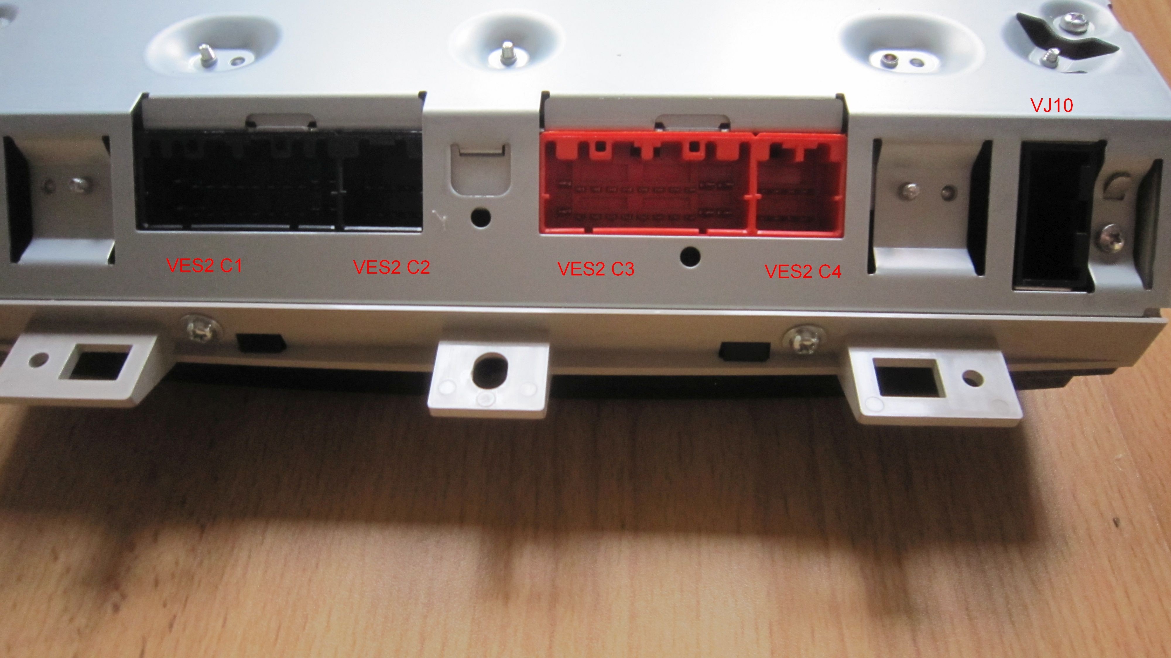

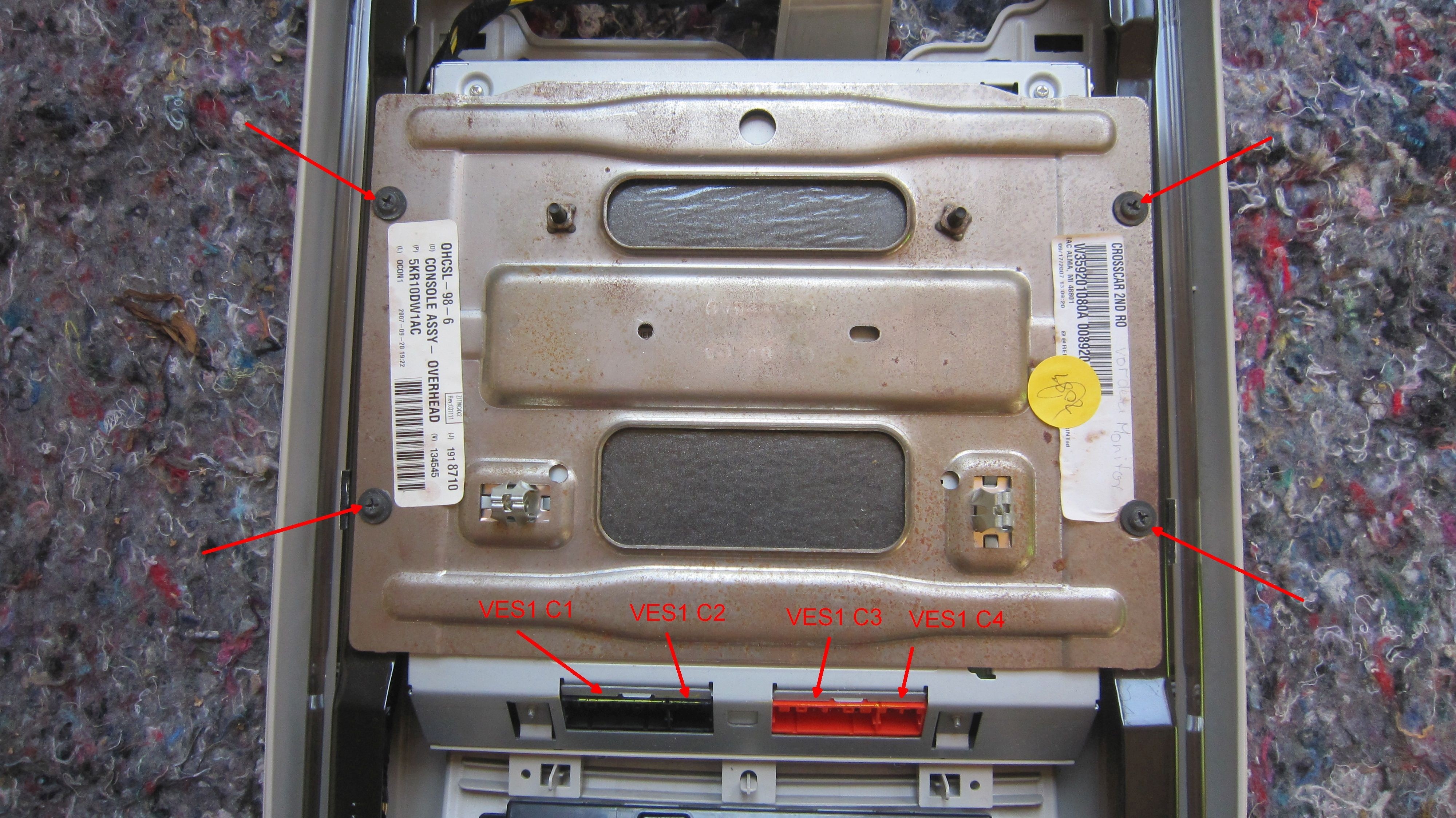

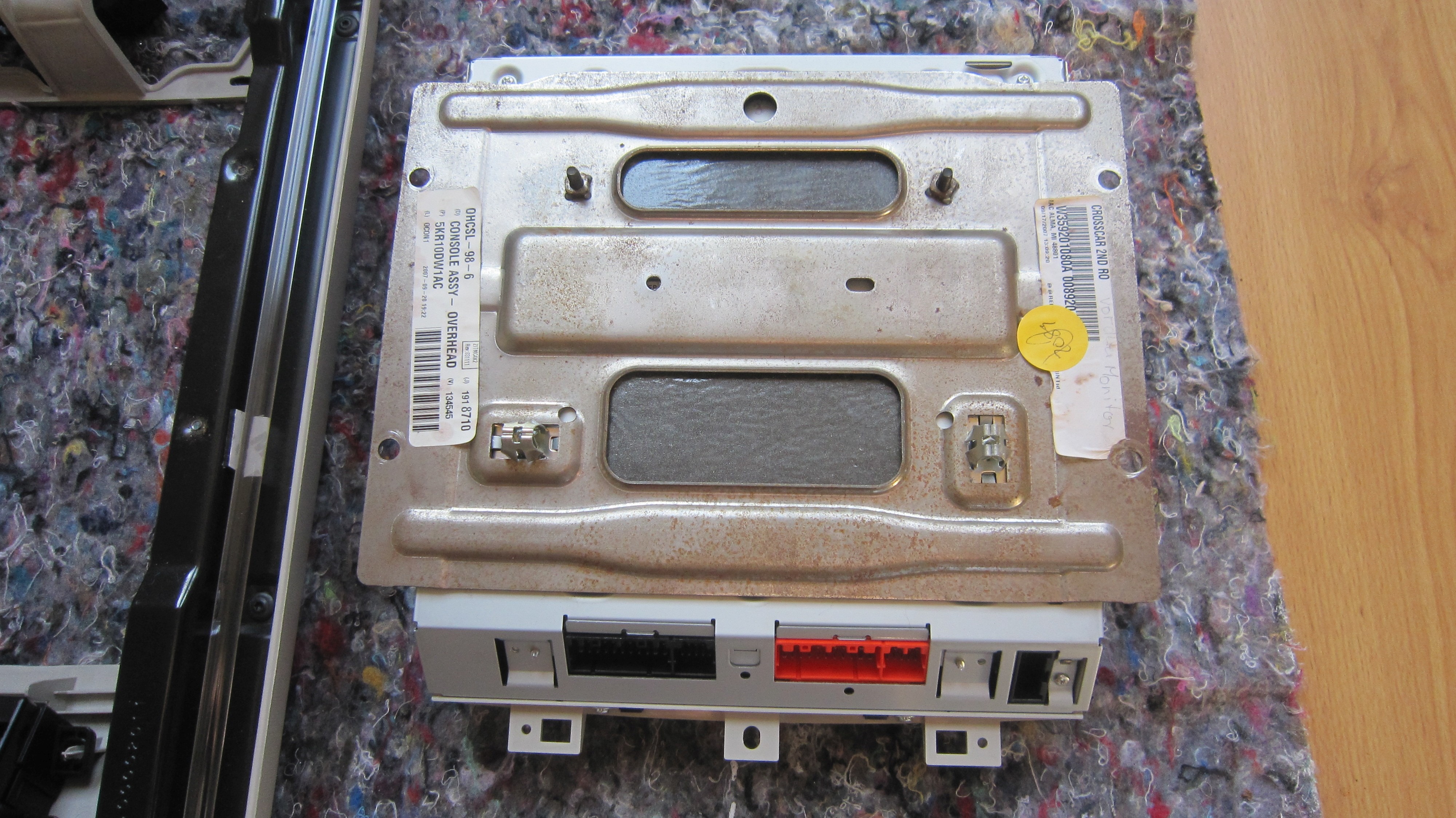

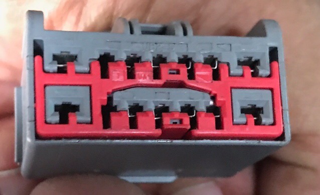

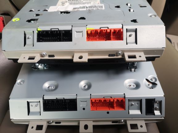

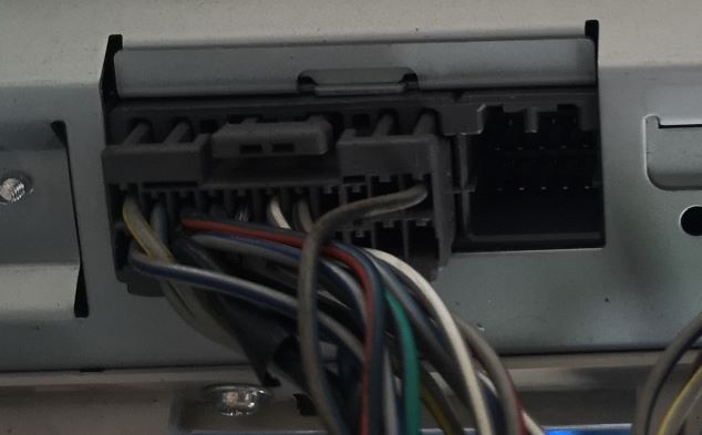

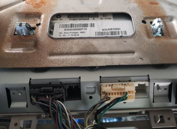

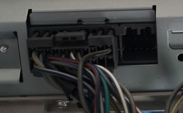

Einen "echten" Monitor der 2. Reihe erkennt man an den beiden schwarzen und roten (orangen) Buchsen. Über die 22-polige schwarze Buchse C1 wird der Monitor mit dem Radio verbunden. Die 10-polige Buchse C2 verbindet den Monitor mit dem BD-Player. Die 22-polige rote Buchse C3 verbindet den Monitor der zweiten Reihe mit dem Monitor der 3. Reihe. Über die Buchse C4 wird das RCA-Signal von der C-Säule zugeführt. Die Buchse VJ10 ist nur bei den HD-Monitoren vorhanden und ist nicht sichtbarer Teilenummer das Erkennungsmerkmal eines HD-Monitors. Das ist der HDMI-Eingang.

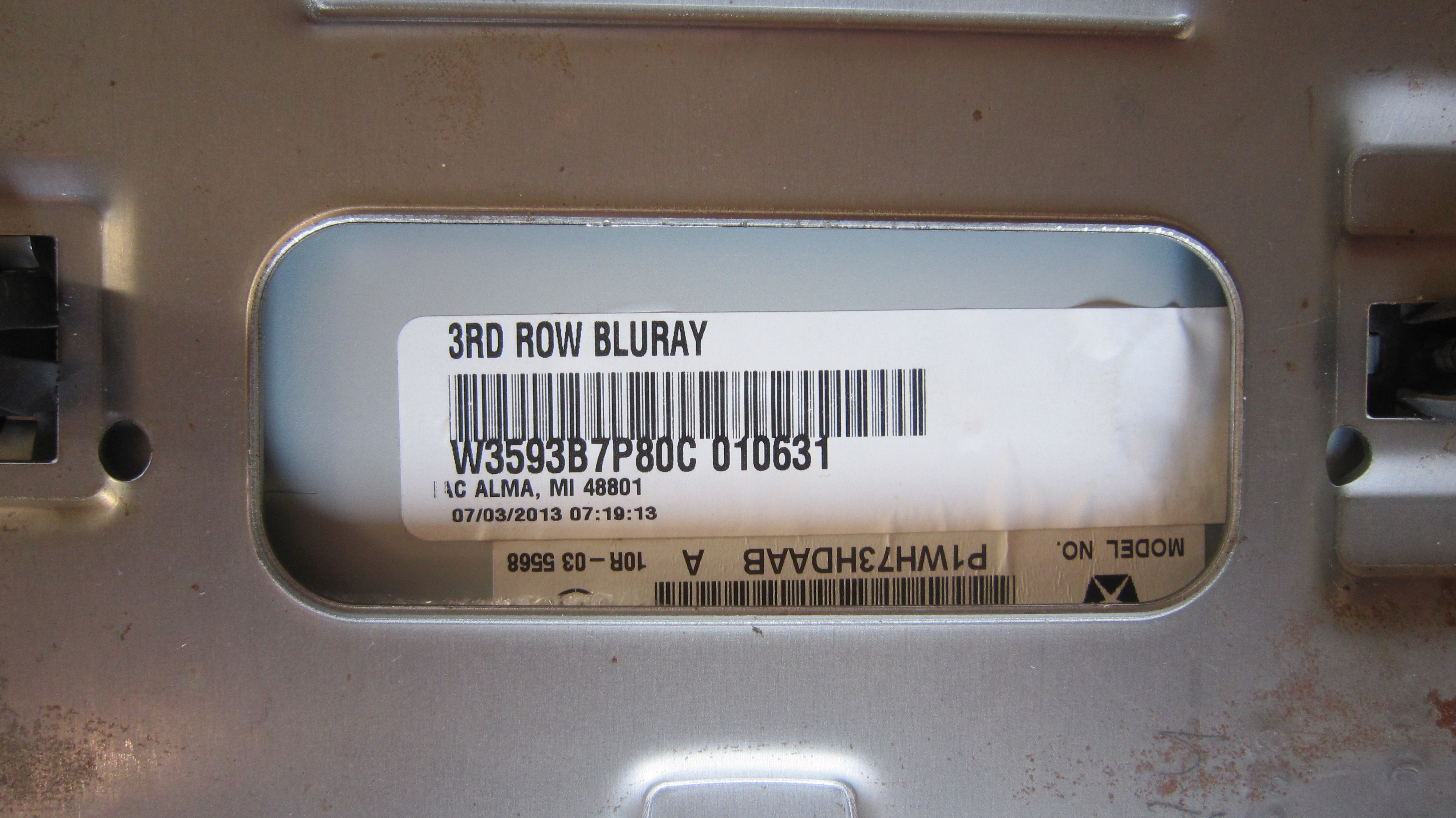

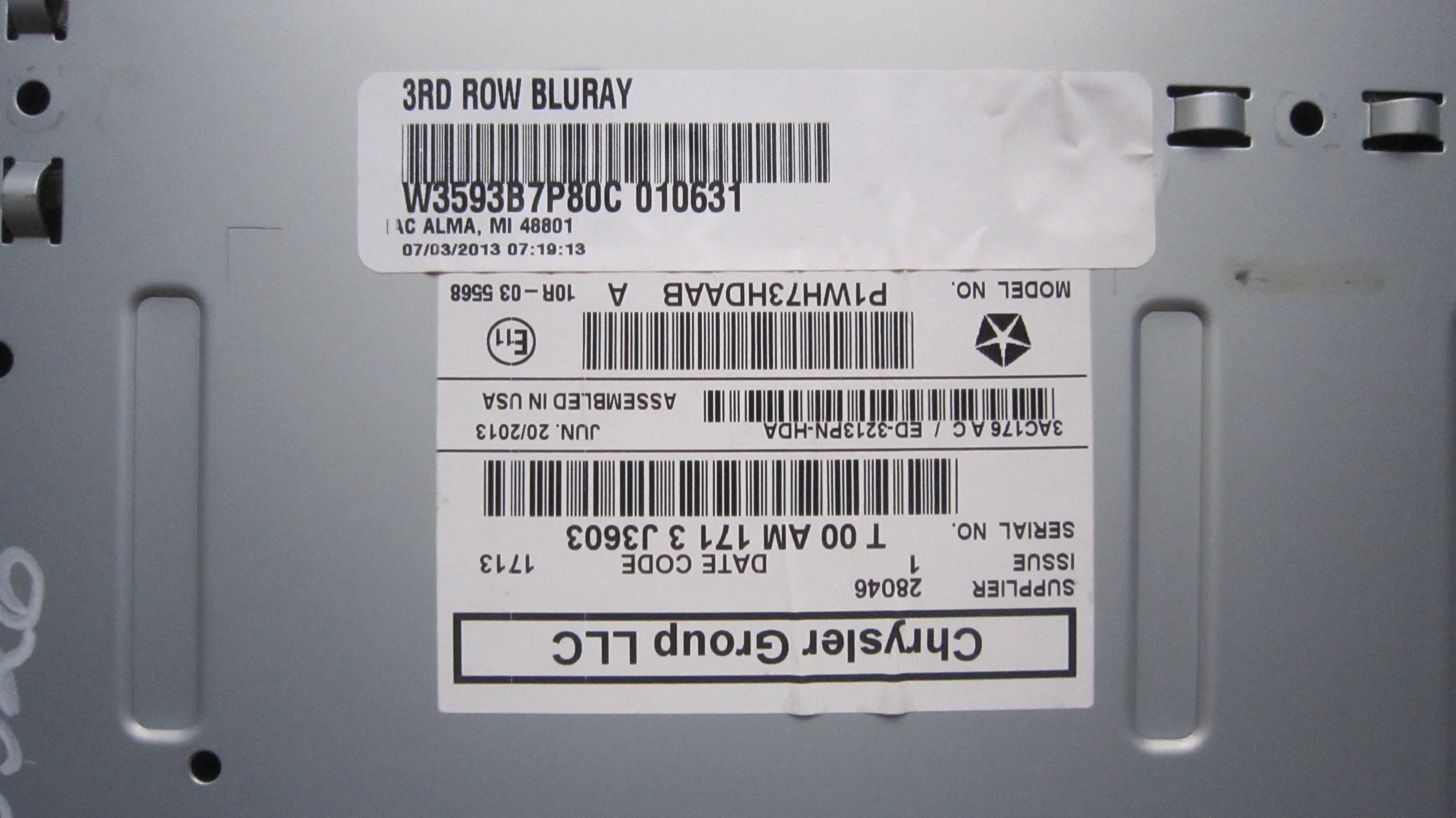

Mein HD-Monitor der 3. Reihe hat die Teilenummer 1WH73HDAAB (schwarzes Gehäuse P1YZ95DX9AB).

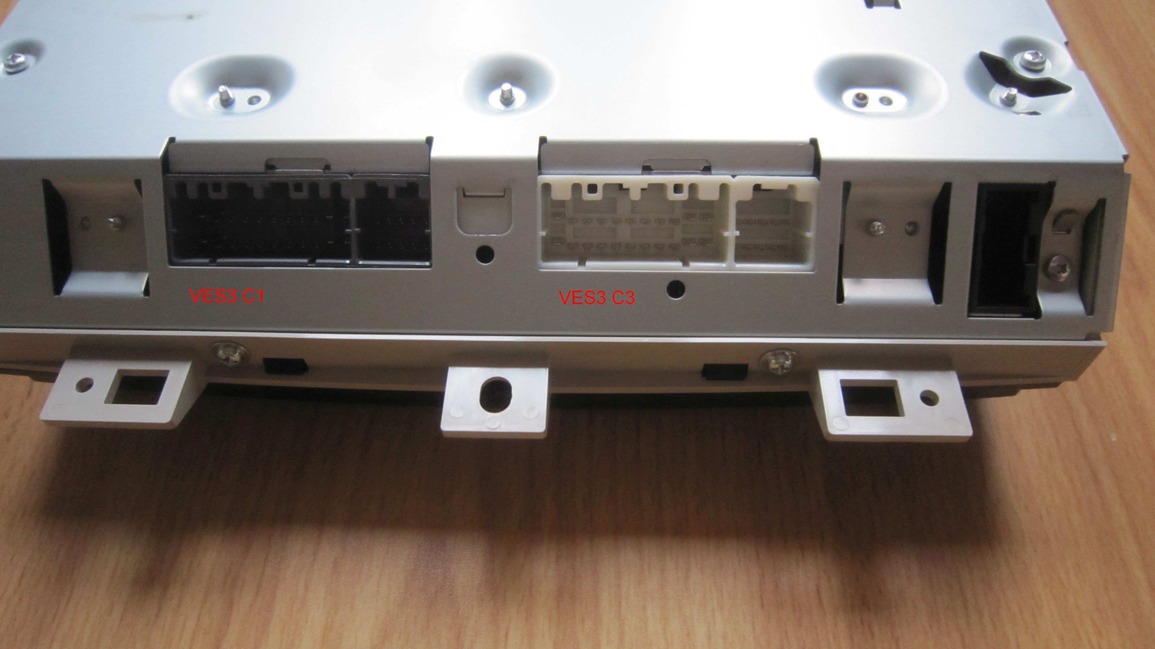

Die Monitore der 3. Reihe haben zwei graue und weiße Anschlüsse. Über die 22-polige graue Buchse C1 wird der Monitor der 3. Reihe mit dem Monitor der 2. Reihe verbunden. Alle anderen Buchsen werden nicht genutzt. Informell: Im amerikanischen Modellen wird an der 22-poligen weißen Buchse C3 der Video-Satelliten-Tuner angeschlossen.
Noch ein wichtiger Hinweis zu gebrauchten Monitoren. Ich habe vorhin von einem "echten" Monitor der 2. Reihe gesprochen. Nicht ohne Grund, denn Chrysler nutzt den Monitor der 3. Reihe auch in der 2. Reihe! Genau dann, wenn nur 1 (!) Monitor verbaut ist (Modell Touring). Also bei Angeboten auf ebay.com aufpassen, wenn von einem Monitor der 2. Reihe die Rede ist. Hat dieser grau/weiße Buchsen, dann ist das Angebot nicht falsch, auch wenn es eigentlich ein Monitor der 3. Reihe ist. Möchte man beide Monitore tauschen oder die 3. Reihe hinzufügen, würde der zuvor in der 2. Reihe verbaute in der 3. Reihe eingebaut werden. Deshalb also immer auf die Farbe der Buchsen achten! Wer 2 Monitore tauschen oder einbauen möchte benötigt immer einen Monitor mit schwarz/roten Buchsen und einen mit grau/weißen Buchsen.

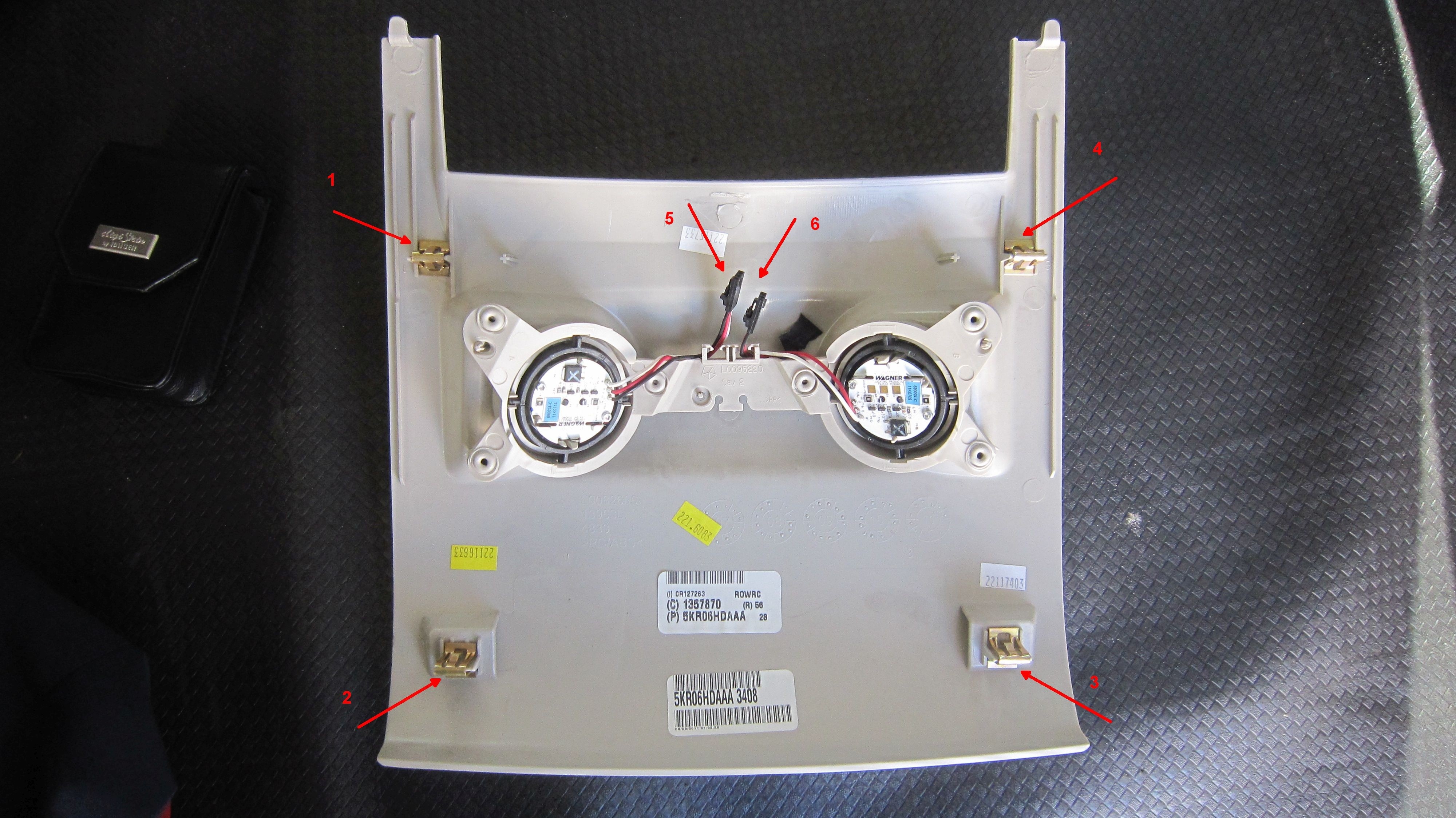

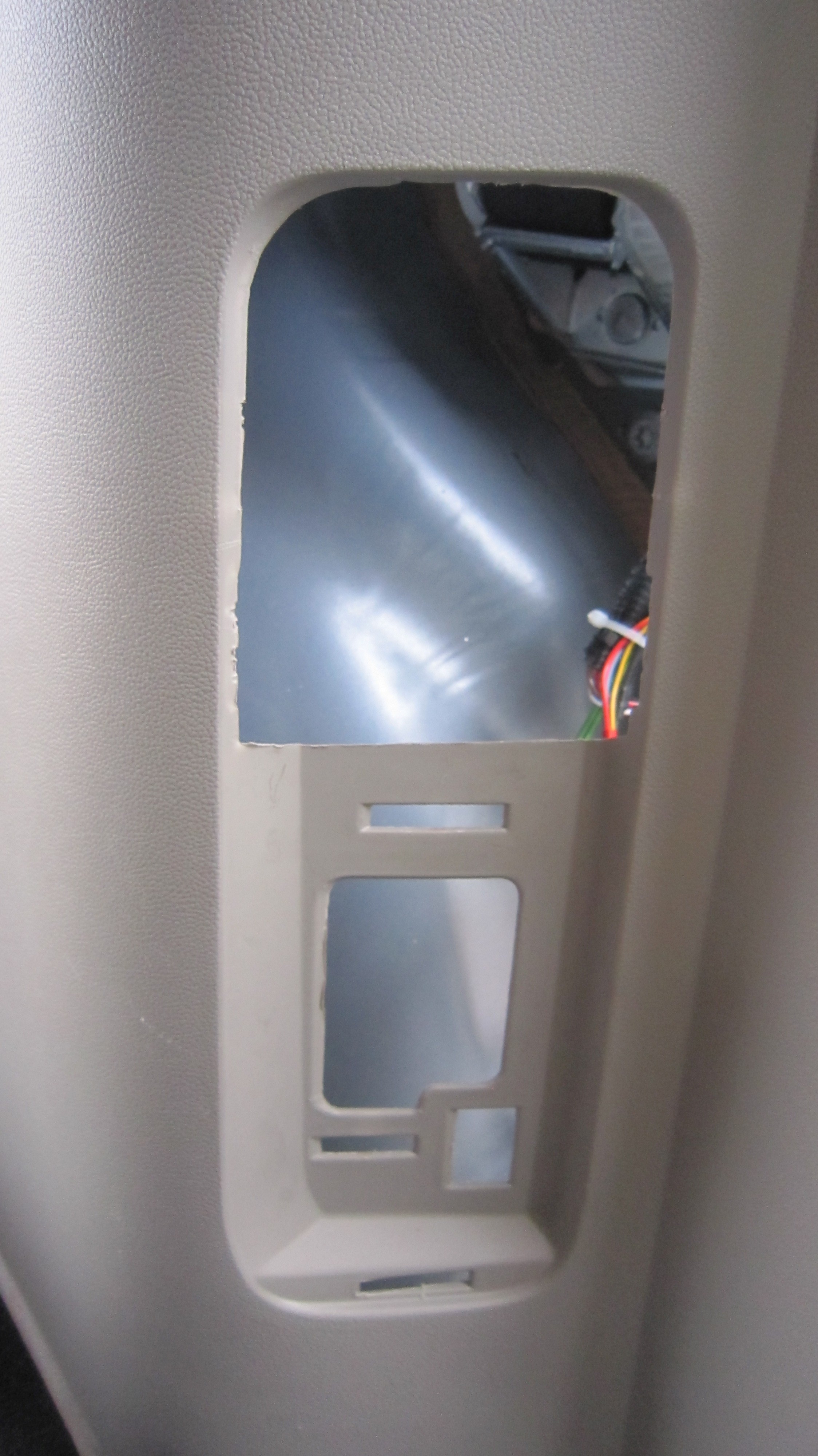

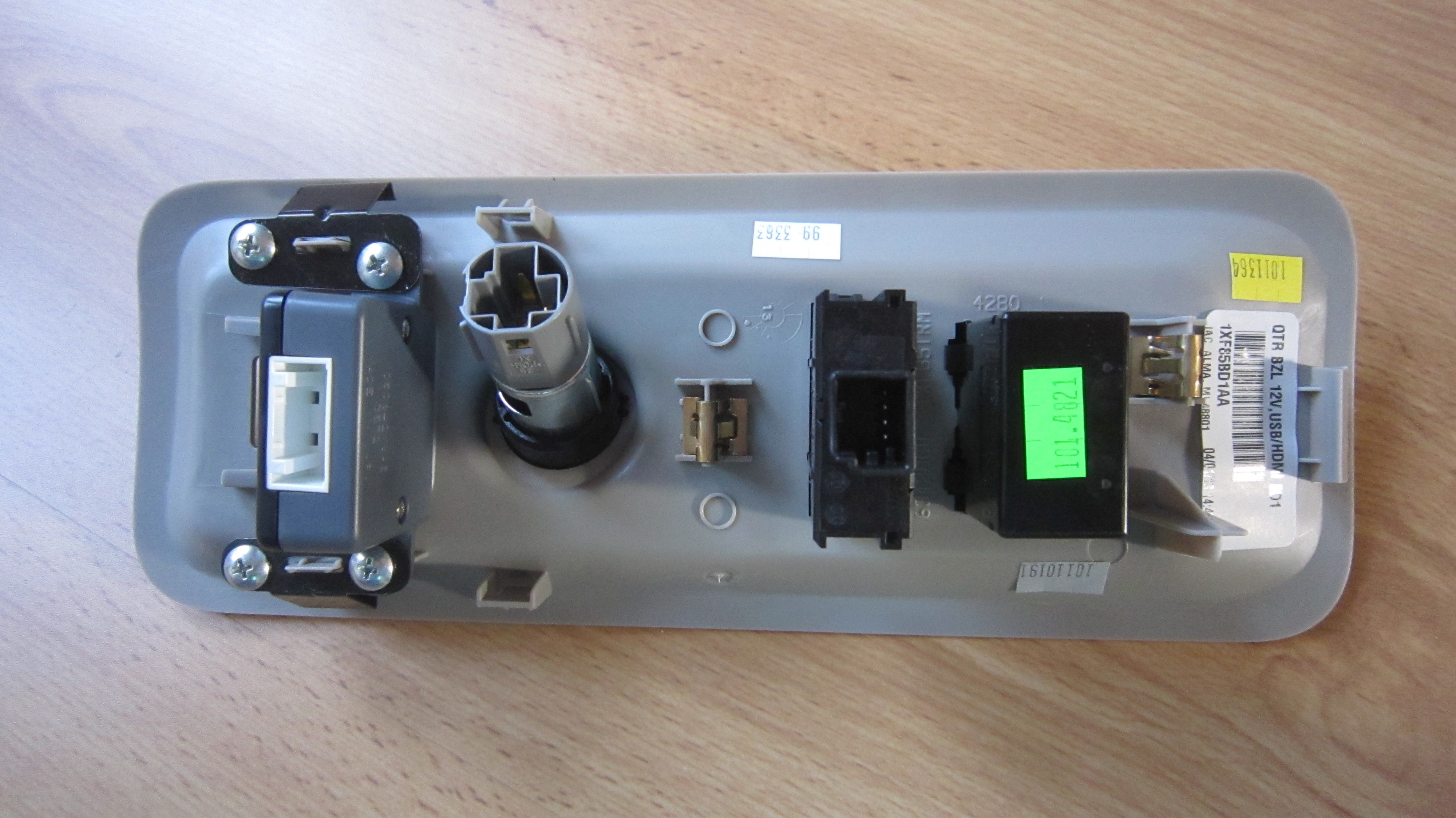

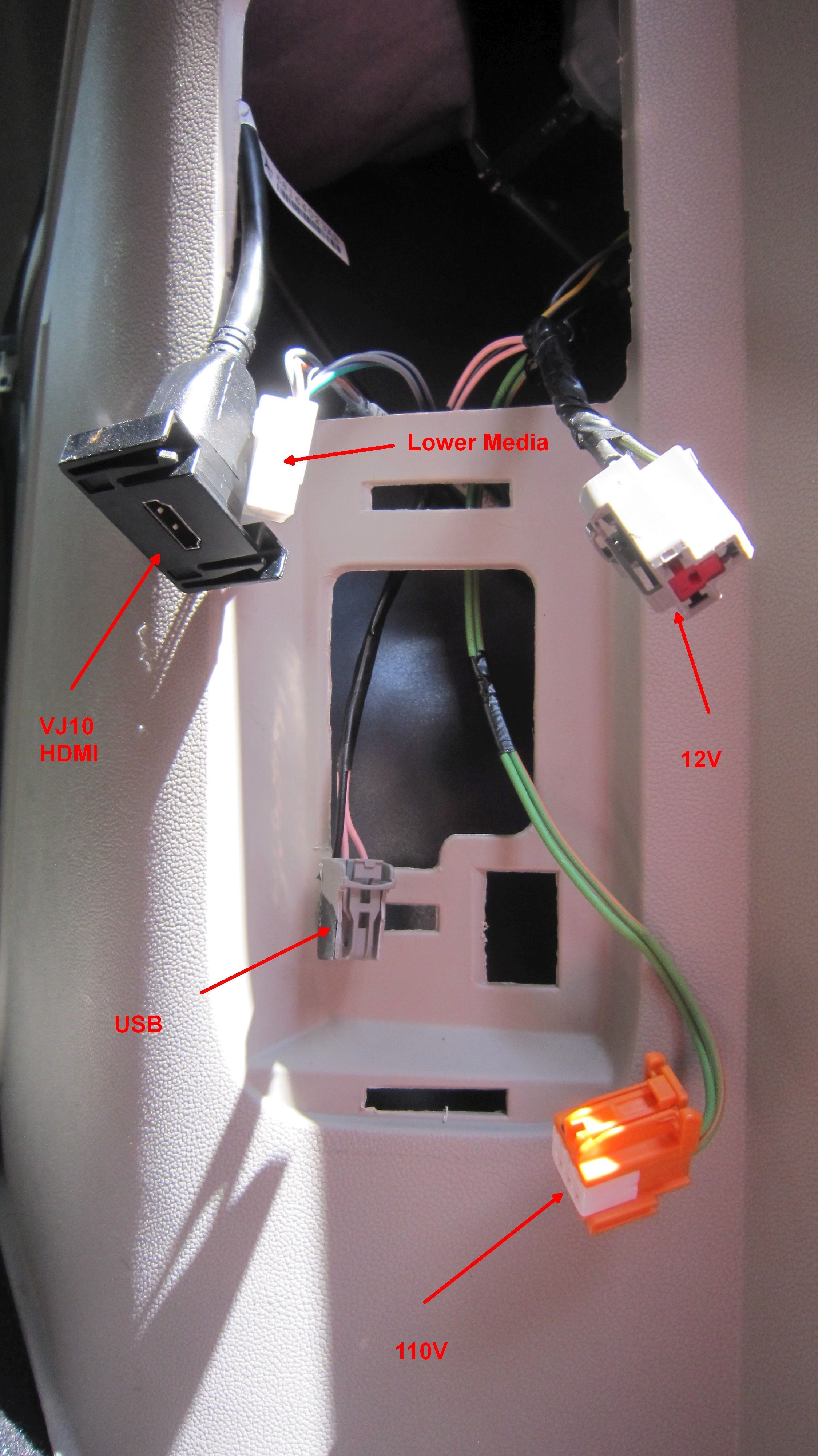

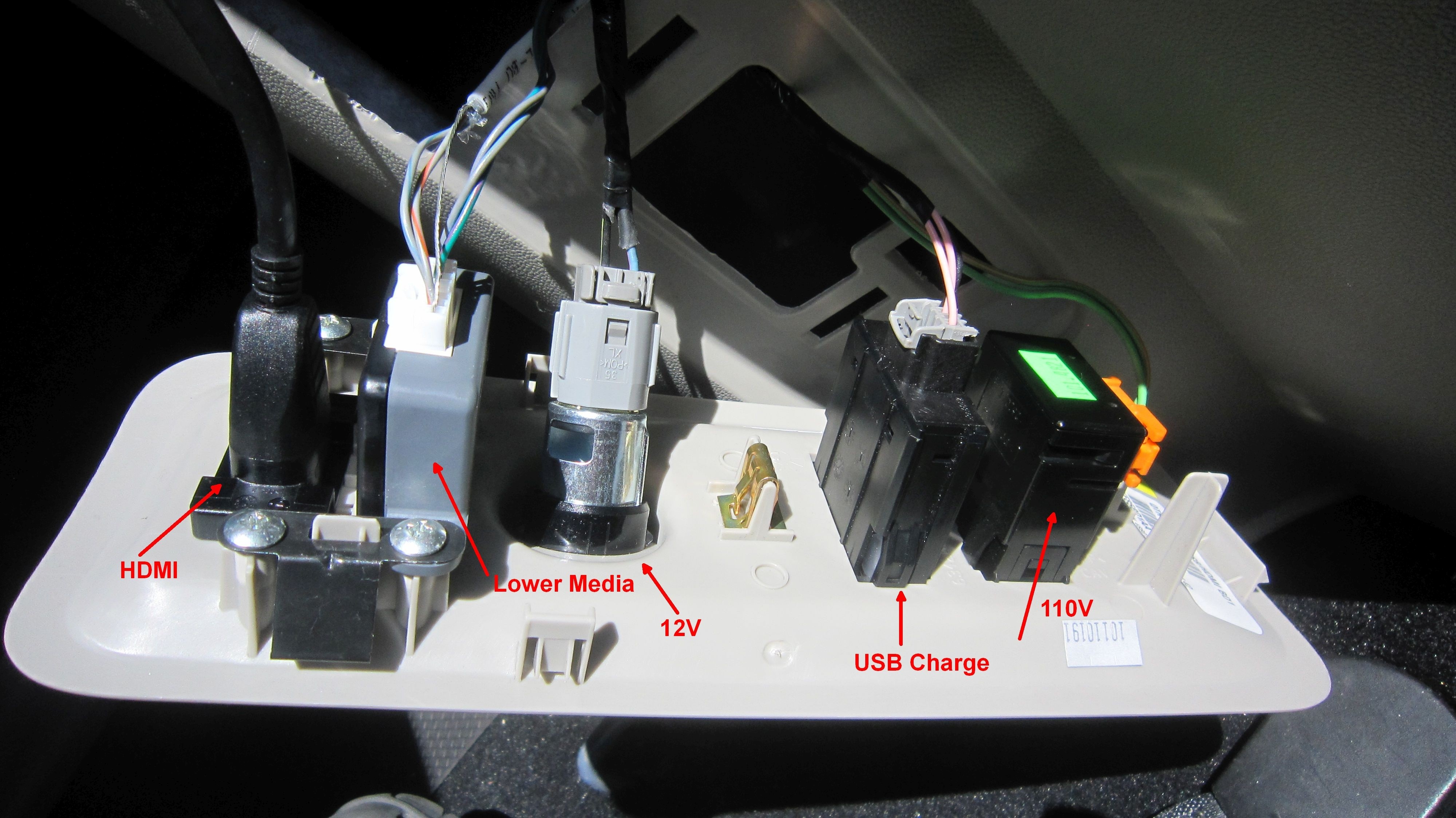

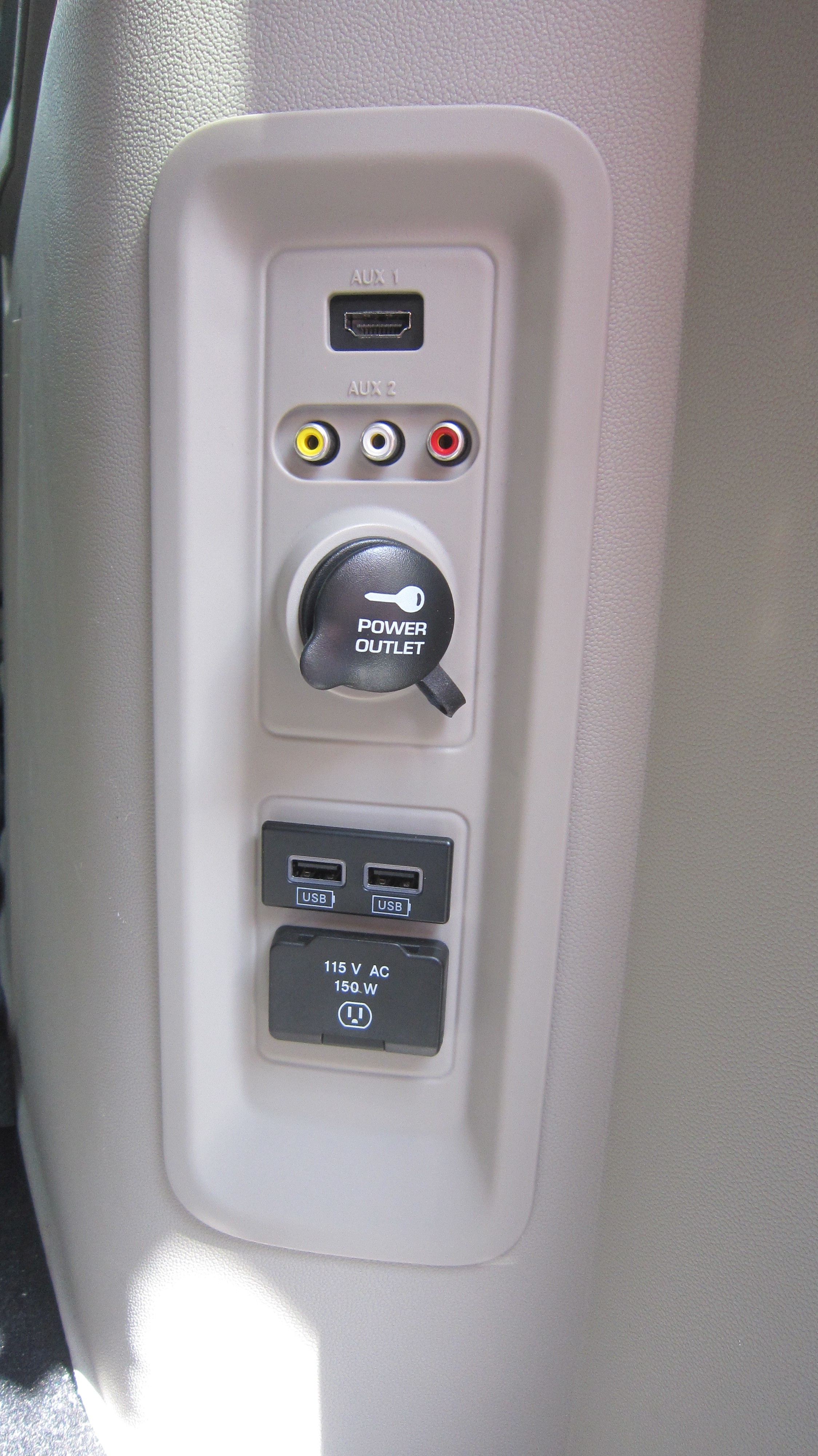

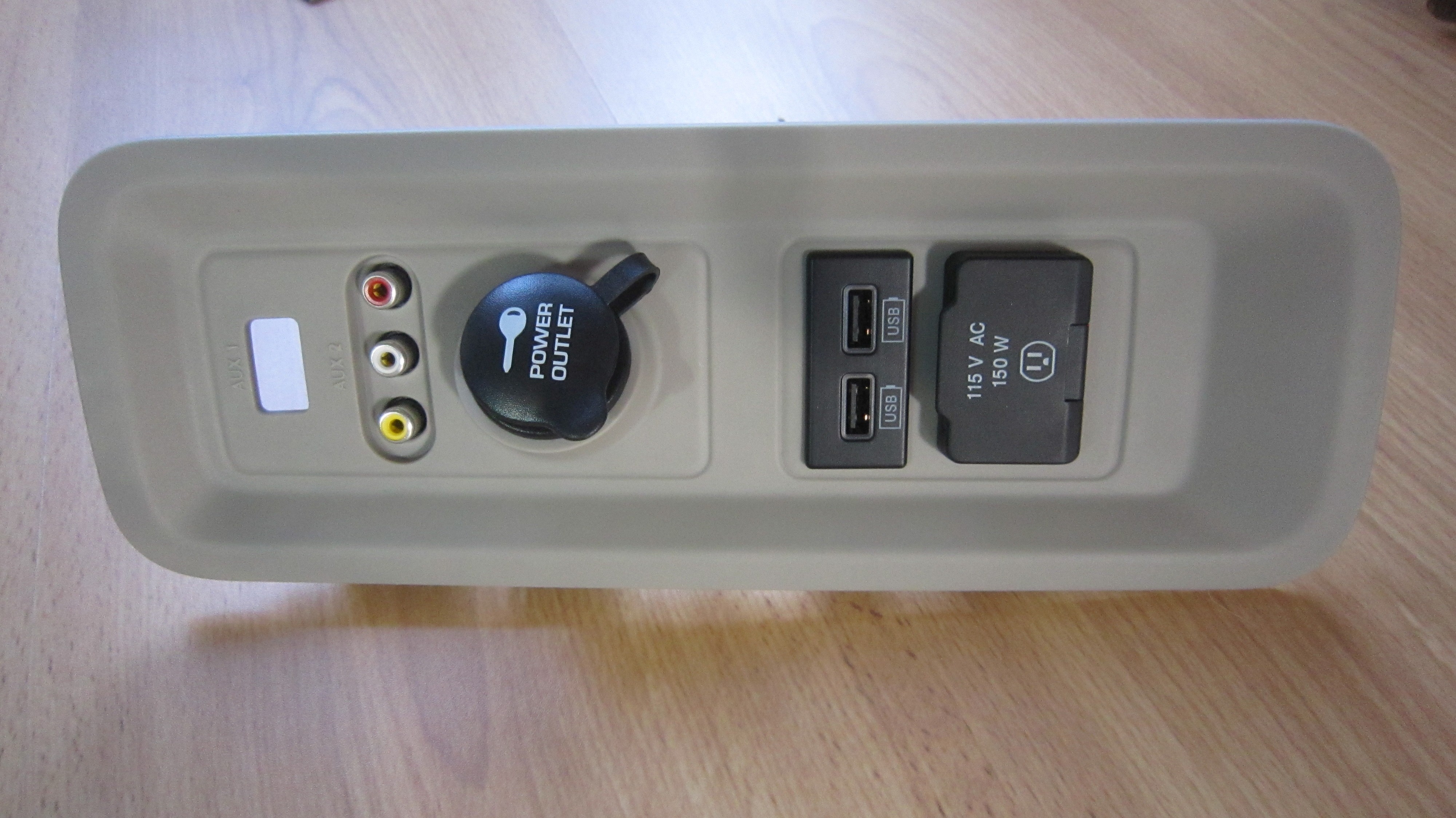

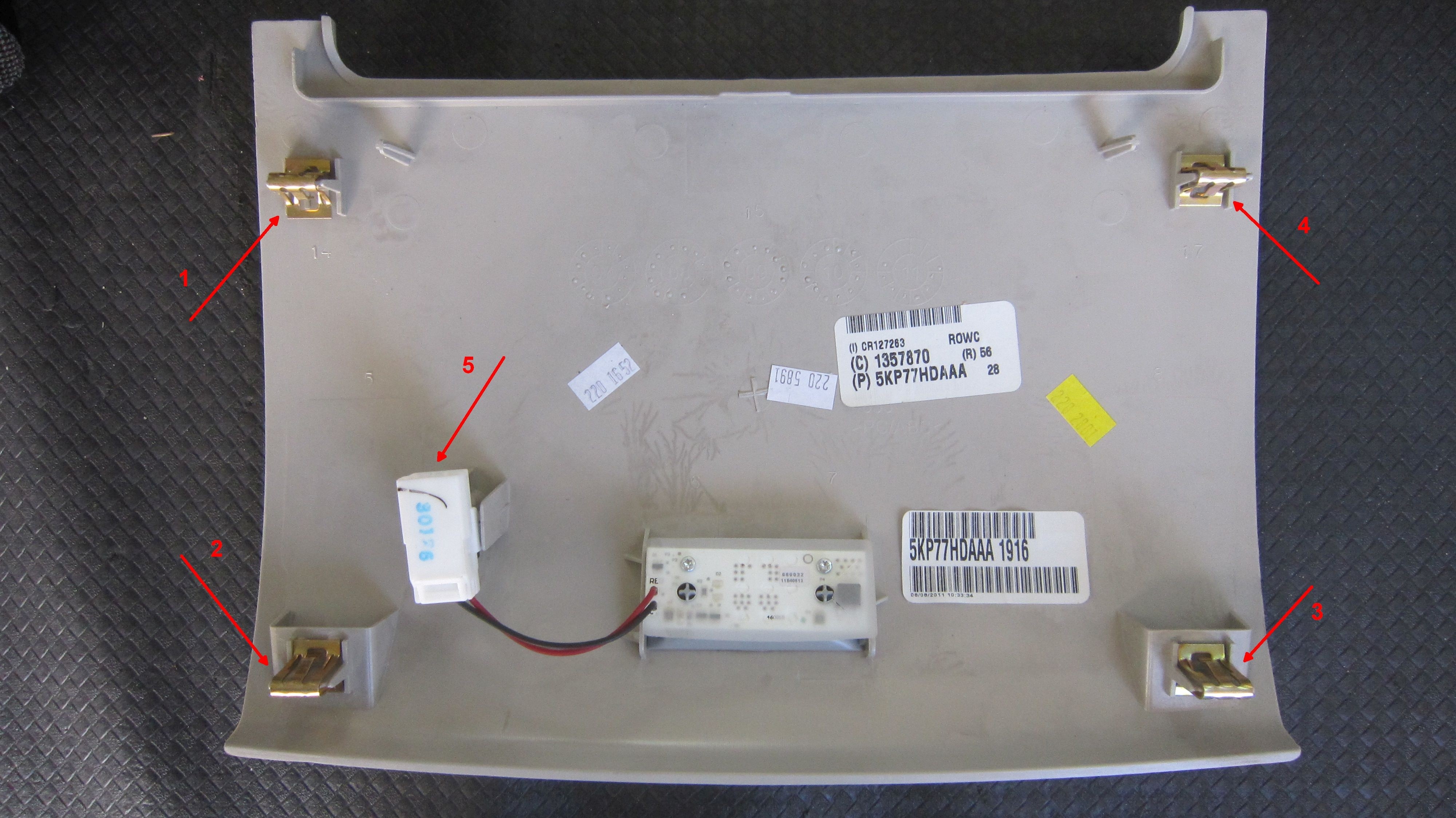

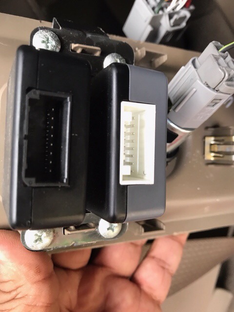

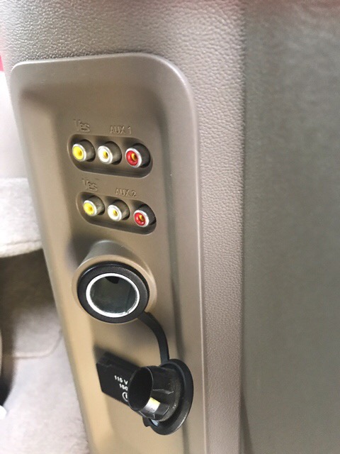

So sieht die neue Blende für die C-Säule aus. Alle auf dem Bild sichtbaren Teile gehören zur Teilenummer 1XF85BD1AA. Ich erwähne das deshalb, weil man im Teilekatalog auch alle Teile einzeln findet, um dann ein Vielfaches zu bezahlen. Ist unlogisch, aber ist so. Für die schwarzen Verkleidungen heißt die Teilenummer 1XF85DX9AA.

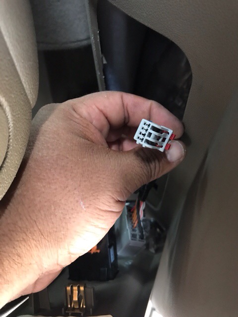

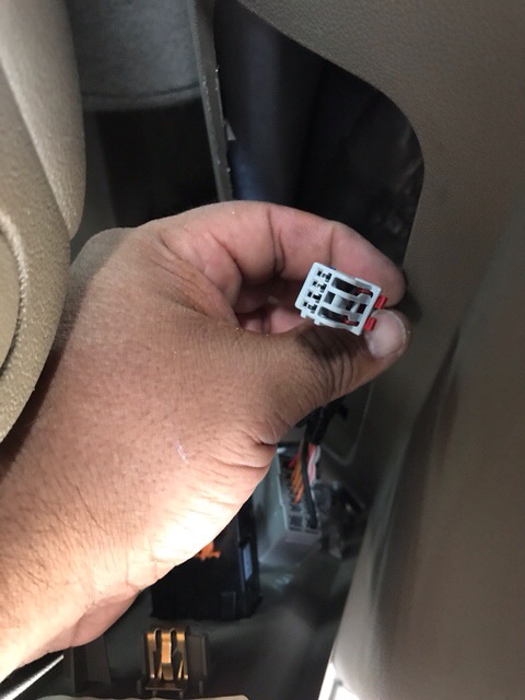

Die Blende hat die gleichen Halterungen wie vorher. Die Stecker für den Zigarettenanzünder und das Video-Modul AUX2 sind elektrisch und mechanisch identisch. Der Stecker für die beiden USB-Buchsen ist nicht im Fahrzeug vorhanden.

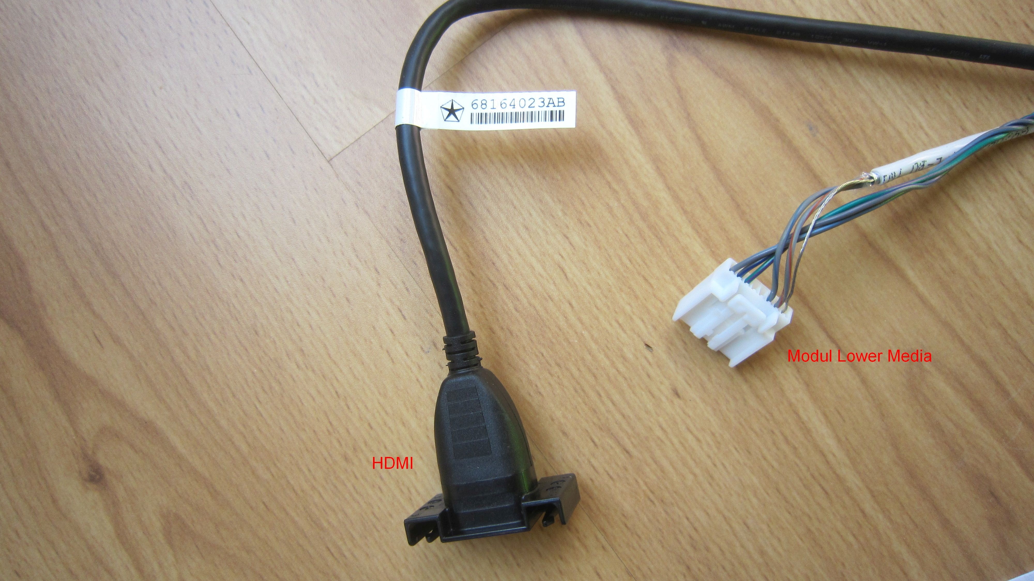

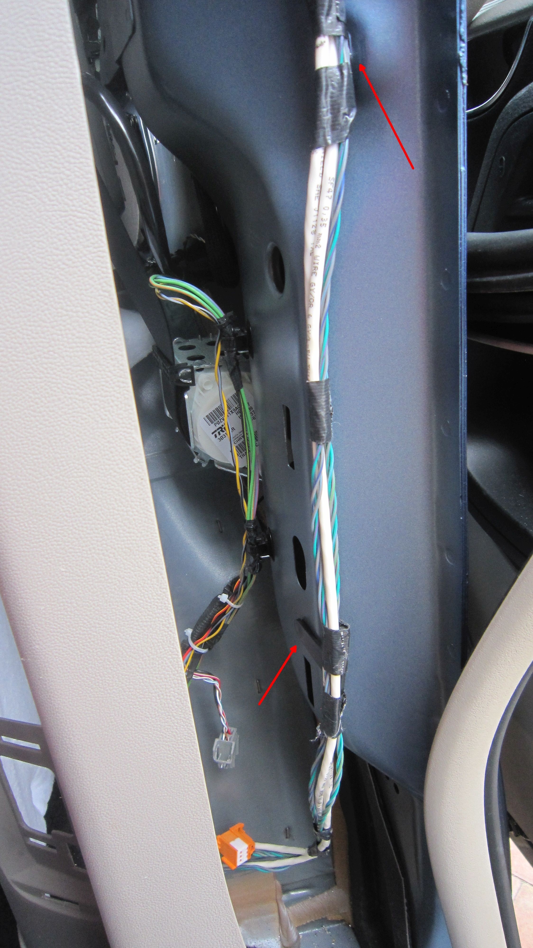

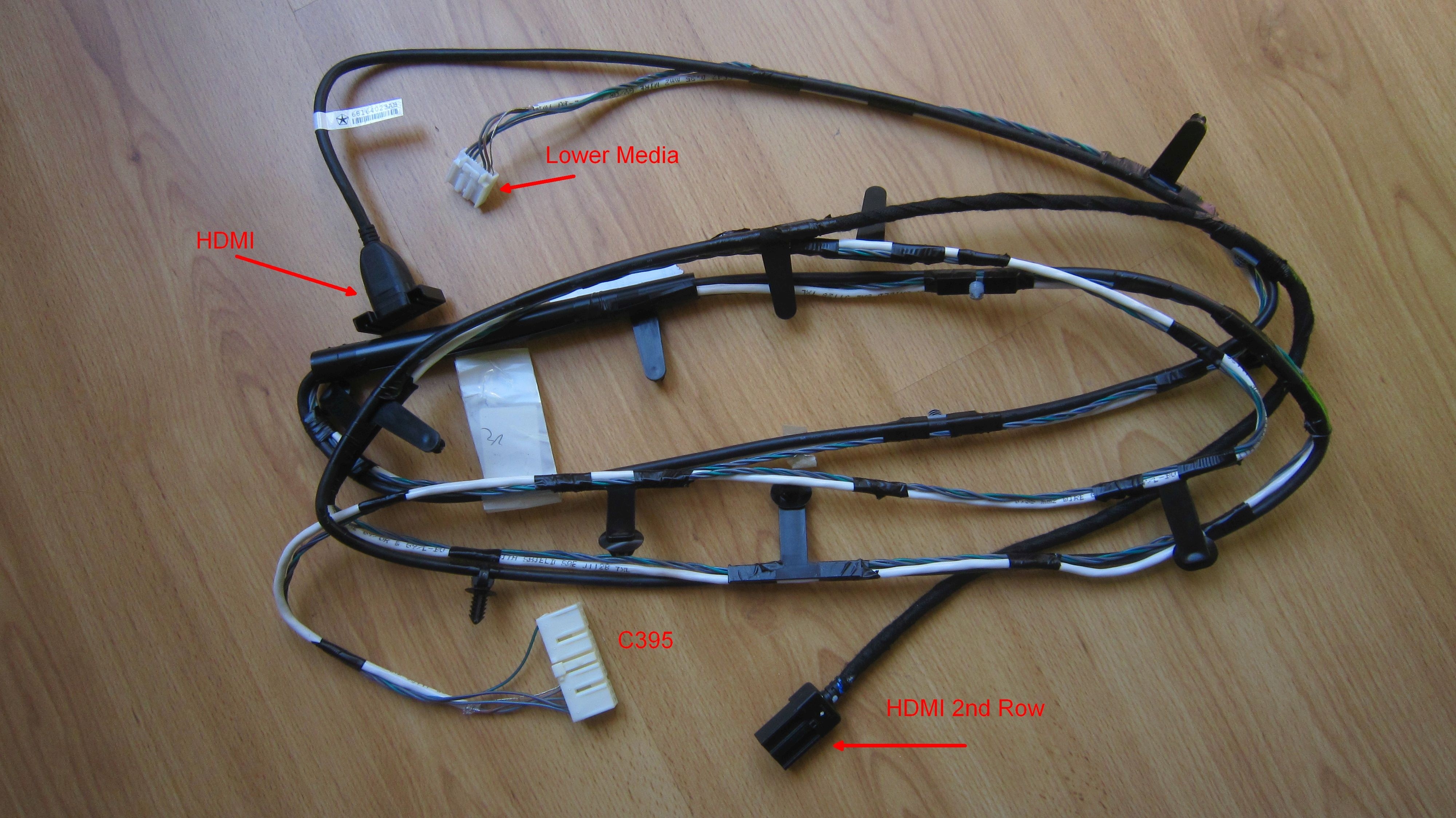

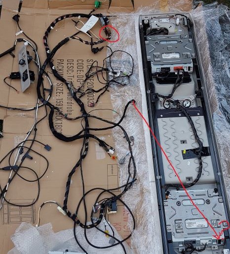

Das ist der neue Kabelsatz von der C-Säule zum Monitor der 2. Reihe. Er behinhaltet das Kabel für die Leitung AUX2 und auch das neue HDMI-Kabel.

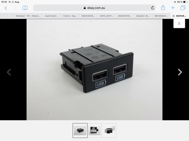

Auf den beiden Bildern der Blende ist die Buchse AUX1 leer. Diese steckt direkt am HDMI-Kabel dran.

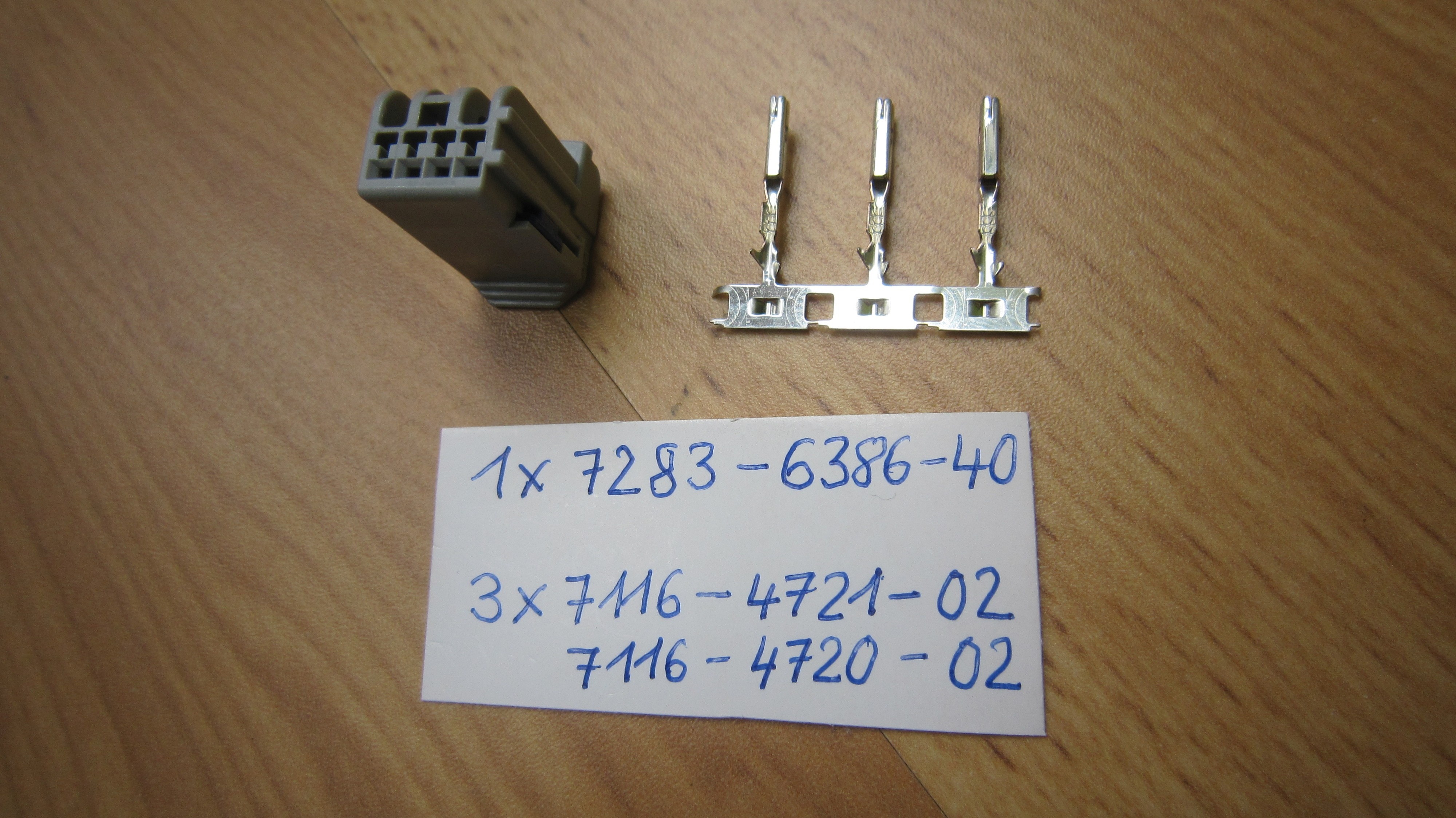

Ohne BluRay gibt es keine USB-Buchsen in der Blende der C-Säule. Den Stecker für den Anschluss der USB-Buchsen muss man sich als Sample besorgen. Er stammt von Yazaki und hat die Teilenummer 7283-6386-40. Dazu werden 3 Kontakte werden benötigt, die Teilenummern 7116-4720-02 oder 7116-4721-02 können verwendet werden. Diese unterscheiden sich nur in der verwendbaren Kabeldicke.

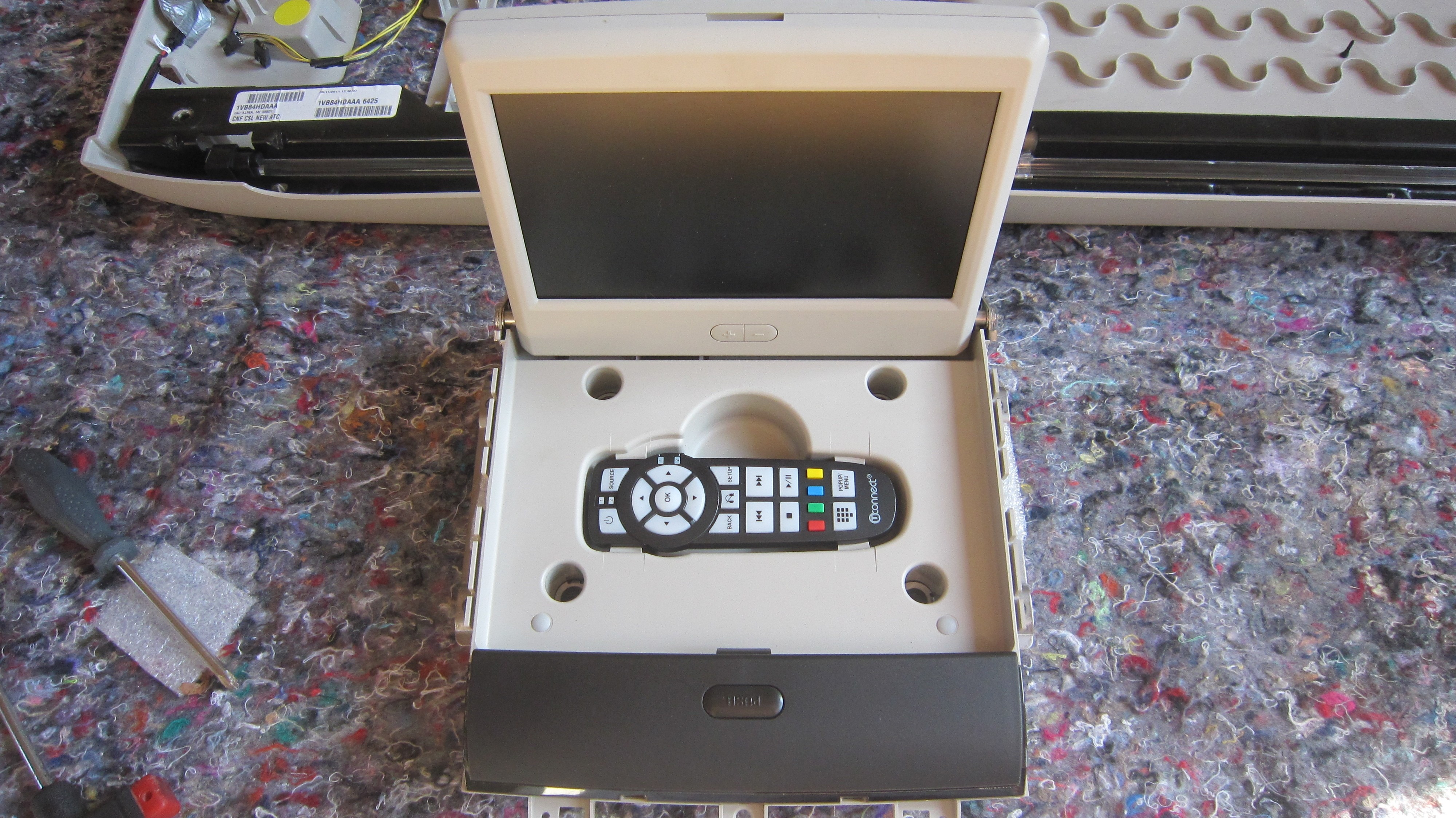

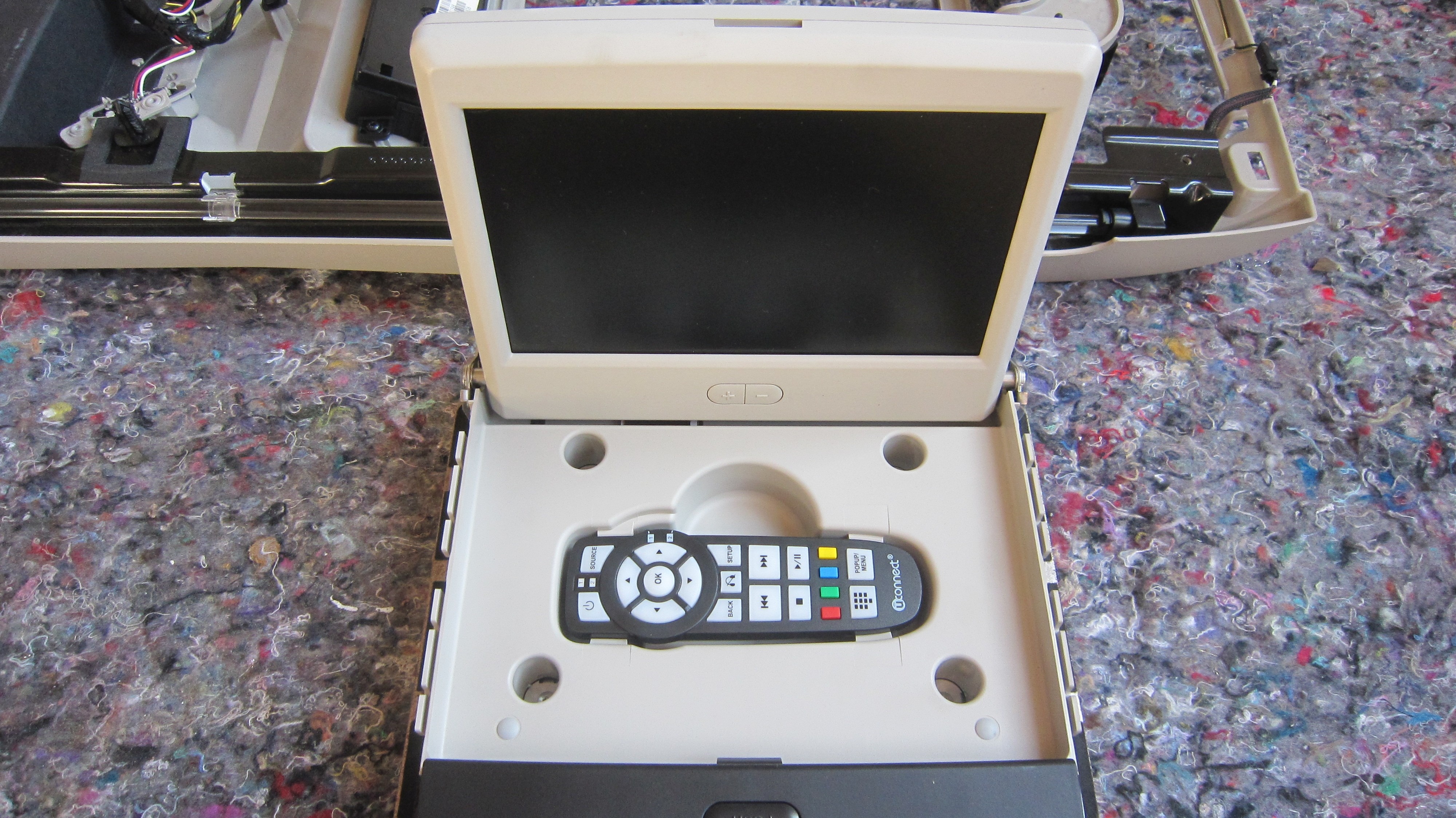

Die alten Fernbedienungen können nicht weiter verwendet werden. Die neuen Monitore verwenden ein anderes Protokoll.
