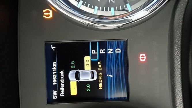

  • Ich bin echt am verzweifeln. Habe mir 4 neue Schrader RDKS Sensoren gekauft und einbauen lassen. Einer an der Vorderachse wurde nicht erkannt, zeigte laut Fahrzeug trotzdem einen Wert an.
    Dieser Sensor wurde heute ausgetauscht und dann das nächste Problem. Der neue Sensor wird vom Auto nicht erkannt. Vom Programmiergerät wird dieser erkannt und gespeichert.
    Der zweiter Sensor an der Hinterachse zeigt 0.0 BAR am Fahrzeug und Programmiergerät an.
    War bereits bei 2 Reifenhändler die es nicht schaffen das Problem zu lösen. Hat jemand eine Idee?
    Würde gerne ein Reset durchführen wenn das möglich wäre aber wie?

    Das können eine Menge Fehler sein !
    Frage; hat das System mit den alten RDKS funktioniert?
    Habe selber meine Sommerräder mit noch funktionierenden Anzeigen gegen die Winterräder ohne die RDKS zu erneuern gewechselt, Allerdings auch in dem Bewußtsein dass die Batterien in den RDKS aufgrund ihres alters leer sind. Fakt ist; das System hat sich nun abgeschaltet. Habe ich aber mit gerechnet! Für mich aber kein Problem. Wie der TÜV das bewertet???
    [b]Nun zur Funktion: Dieses System arbeitet mit einer Frequenz von 433 MHz. Also alle Reifenddrucksensoren müssen dem entsprechen. Es gibt auch andere Frequenzen! ( Fehler ?)
    Die Batterien haben eine Lebensdauer von 10 ca. Jahren. ( Fehler in der Batterie?)
    Die Sensoren übermitteln per Funk den ermittelnden Reifendruck alle 30 Sekunden bei fahrenden Fahrzeug und etwa alle 13 Std bei stehenden Fahrzeug. Außerdem übertragen sie einen exklusiven ID-Code ,der sie von den Sensoren von evtl. in der Nähe befindlichen Fahrzeugen unterscheidet. ( Hier könnte m.E. schon ein Fehler in der Programmierung liegen!)
    Das TPM Modul ( Tire Pressur Monitor = Empfänger)befindet sich im rechten hintern Radkasten hinter der Spritzschutzvorrichtung. Die Signale werden auf das CAN Netz übertragen. Die Lokalisierung der RDKS erfolgt in den ersten 10 Min eines Fahrzykluses wenn das Fahrzeug 25 km/ überschreitet.
    Wenn das System Probleme bereitet sollte folgendes auch überprüft werden:
    Interferenz des Signals aufgrund von elektrischen Vorrichtungen die gleichen Radiofreqenzen abgeben, Ansammlung von Schnee; Eis; Dreck an den Rädern / Radkasten; Einsatz von Schneeketten; Benutzung von Räder ohne RDKS oder
    fehlerhafte Programmierung der Kennzahlen ID des Drucksensoren im [b]TPM Modul. ( Vermutl. Fehler! )

    sind die Schrader Sensoren überhaupt kompatibel mit dem System? Die hier scheinen Erfahrungen zu haben > https://www.apadio.de/rdks-tpms
  • wenn es einen interessiert .. habe mir damals für einen neuen rädersatz sensoren von aliexpress besorgt für nichtmal 10€ das stück. Sehen sogut wie 1:1 mit den original chrysler ventilen aus. Es musste nicht mal etwas programmiert werden heisst also angebaut losgefahren und nichtmal 100m später haben alle einen wert angezeigt.

  • Hallo Leute,
    Habe schon lange drauf gewartet, jetzt ist es soweit die sommerräder ( jetzt montiert ) haben offensichtlich leere Batterien in den Sensoren was ist die originale Ersatzteilnummer und muss dann bei neuen Sensoren was angelernt werden?und wenn nicht original was dann für welche?
    Grüße Marcus
  • Hallo Marcus,
    wenn Du mir Deine FIN schickst, kann ich mal im EPER-Katalog nach der Teilenummer schauen. Soweit ich weiß, müssen die Sensoren NICHT angelernt werden. Nur einbauen, den Rest macht der Thema dann selber.

  • Hallo Marcus,
    laut Eper wurde Dein Thema am 17.10.2011 gebaut. Die OE-Nummer des Luftdrucksensor lautet K56029398AB bzw. 56029398AB. Laut mopartsgiant.com wurde er jedoch ersetzt durch 68241067AB.
    Es gibt auch ein Steuergerät für die Luftdrucksensoren: K56029543AC bzw. 56029543AC; es wurde mittlerweile durch das 56029543AD ersetzt.
    Grüße SG
  • Hallo SG,
    auf dich ist verlass habe welche von schrader bestellt. Gestern gingen dann 3 von 4 Sensoren, werde alle ersetzen, denn es sind eh neue reifen fällig . Werde die Nummer der schrader Ventile posten wenn alles passt.
