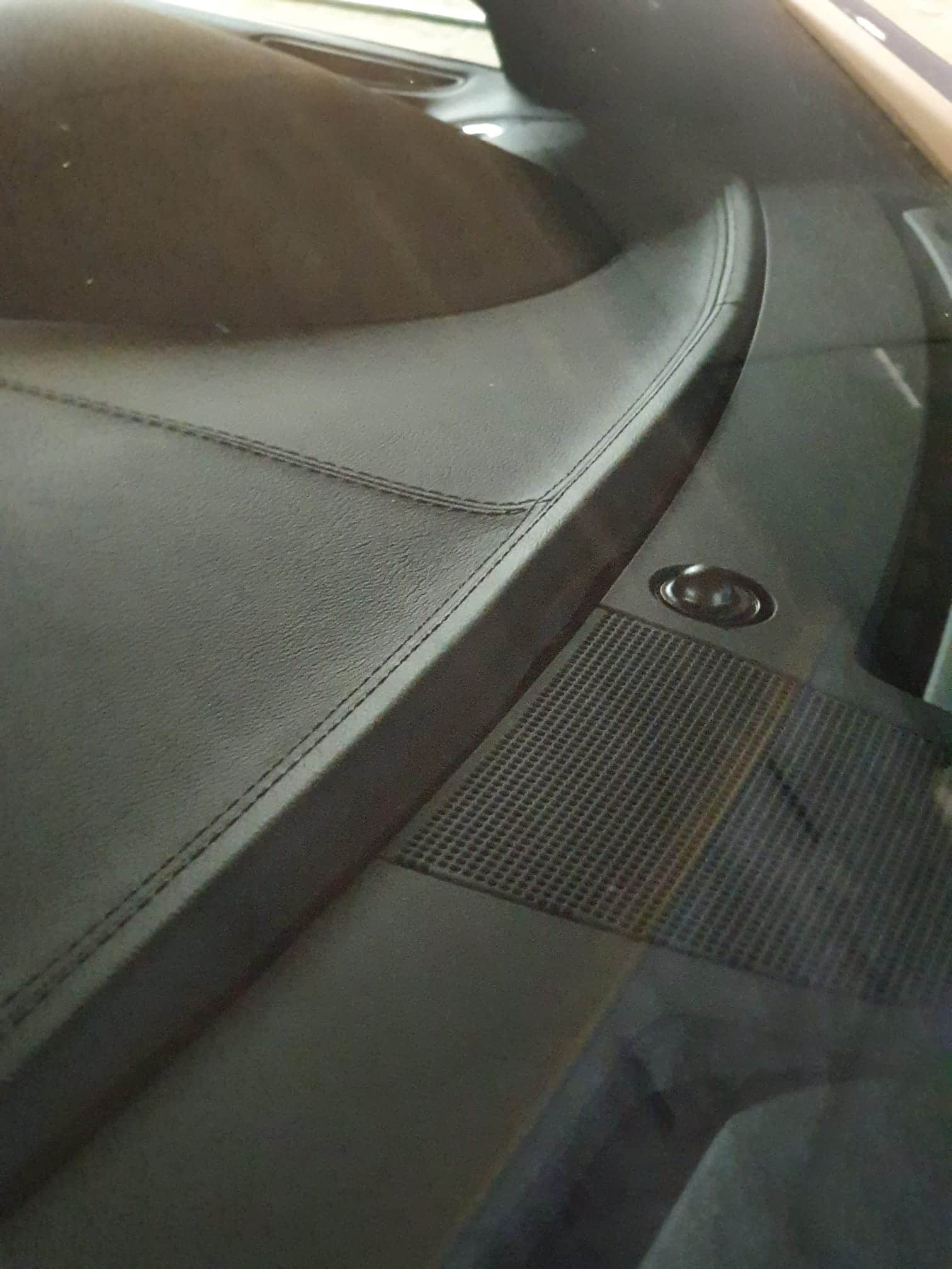

  • Hallo zusammen, leider habe ich nun etwas ganz unschönes entdeckt..... Nach längerer Zeit draussen in der Sonne hat sich nun das Leder vom Armaturenbrett angefange zu lösen.
    Hat oder hatte jemand von euch das Problem?
    Ich habe nun Mal eine Autosattlerei angeschrieben um Mal zu sehen ob man da was machen kann ohne das ganze Armaturenbrett auszutauschen.
    In den amerikanischen Foren habe ich gsehen dass dies wohl ein gängiges Problem ist und dort konnten das alle unter Garantie dann noch auswechseln lassen.

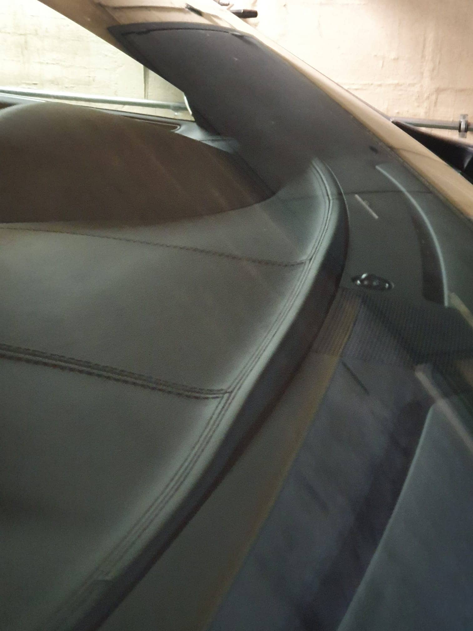

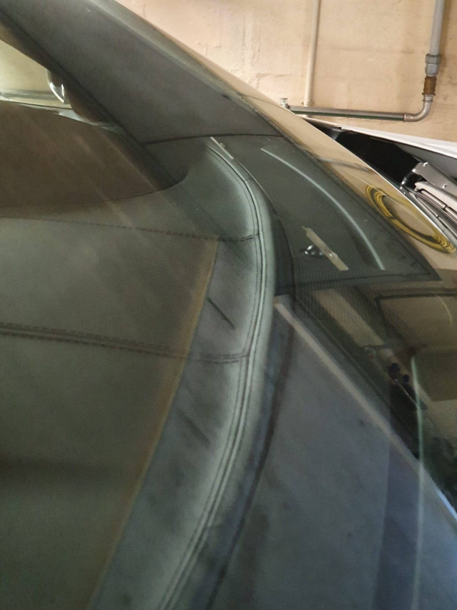

  • Hallo Leute, hat das mal jemand von unten gesehen? Mir kommt das nicht vor als würde sich das Leder lösen sondern eher eine kunsstoffleiste (zumindest wenn man von oben vorsichtig darauf drückt).
  • Wäre dann ja nicht das ganze Armaturenbrett neu zu beledern . Glaube auch nicht, dass poltrona einen scheisskleber benutzt. Denke wie gesagt eher an eine defekte Plastikleiste oder Clips?
    Was sagt das Werkstatthandbuch evtl sieht man mit einem Endoskop darunter?
    Ja stimmt, ich konnte kein gutes Foto mache, es war zu dunkel, aber man sieht eine Plastikleiste unter dem Leder. Man könnte dies eventuell einfach wieder ankleben, aber mir kommt es vor wie als ob das Leder sich viel zu sehr zurückgezogen hat.
    Sobald ich in eine Lancia Garage gehe weiss ich dass das sch***** teuer wird und um es selber zu machen bin ich viel zu unerfahren. Bin echt ratlos... ;(
    Lancia Thema 3.6L Platinum AWD
