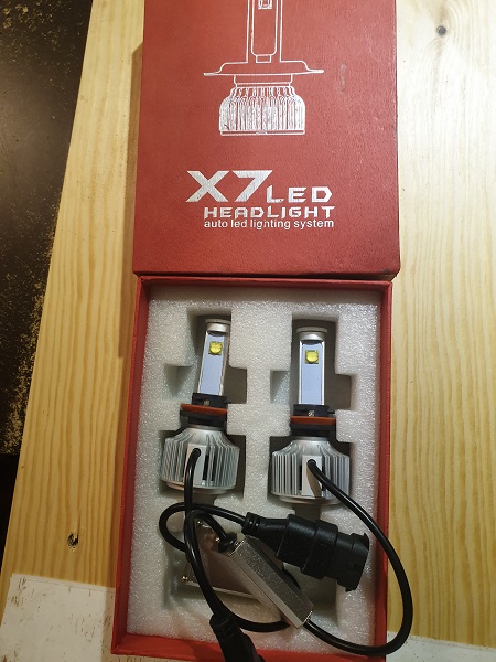

  • Deine Erfahrung kann ich jetzt absolut nicht nachvollziehen! Was für LED`S sind das? Hast du eventuell ein Bild von den Birnen?
    Ich habe zb. die Erfahrung gemacht, dass man die LED`S in der Höhe nachstellen muss. Bei der Streuung hast du bedingt recht, man muss viele Birnen testen, um welche zu finden, die eine saubere klare Abgrenzung haben!

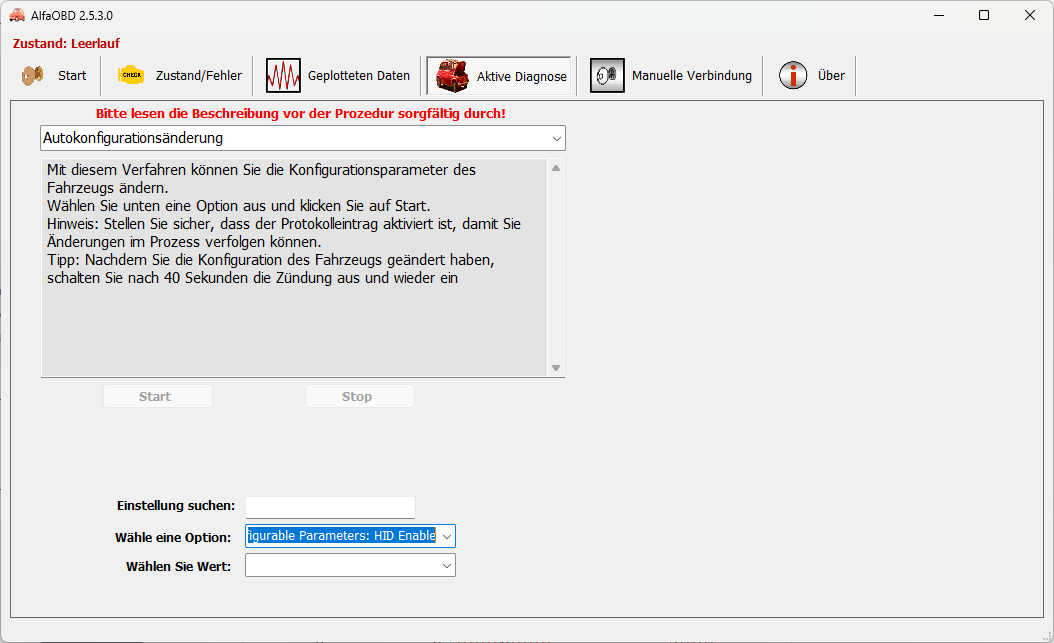

  • Mit Witech/CDA konnte man das aber umstellen! Wenn du Halogen hattest steht die Stromabnahme auf high, bei der Xenonausführung war das auf low, was man bei LED auch einstellen muss!
    Aber Steffen kann dir das besser erklären! :D
    Bei mir war es auch so, dass die Lampen flackerten, nach der Umstellung war alles ruhig!

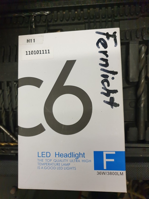

    Hi Jürgen, hab diese LED Birnchen Drin https://www.amazon.co.uk/dp/B0…60311_302_E_DDE_dt_1&th=1
    als H 11 natürlich.ursprünglich für NSW erworben und als Fernlich probiert. War nix.
    Welche wären denn die Richtigen?
    LANCIA VOYAGER PLATINUM 2.8 CRD | BJ 2013 | EZ 2014
    alle 270.000 km sind meine
  • Die Birnen sind ursprünglich für NSW, das ist wahrscheinlich das Problem! So wie ich das sehe, sind die zu kurz und der Lichtstrahl trifft nicht auf die richtige Stelle im Reflektor!
    Ich habe die vom angehängtem Bild als Abblendlicht (soll keine Werbung sein, aber die haben eine ganz klare obere Abgrenzung und keine Streuung die blendet!). Warum möchtest du die
    als Fernlicht? Das Abblendlicht ist doch wichtiger!
    Es gibt jede Menge LED`s mit H11 Anschluss, die als Abblend/Fernlicht angeboten werden, Ebay, Amazon, Alibaba, Aliexpress ect., aber bitte keine für NSW!
  • Sind das welche mit Lüfter? Würde ich dir Finger von lassen. Wenn die lüfter ausfallen........Hitzestau , im schlimmsten Fall fackelt dein Auto ab
  • Ist das erste mal, dass ich so etwas höre! Ich fahre jetzt schon bestimmt seit 6-7 Jahre so und noch nie ein Problem gehabt! Kann aber auch nicht garantieren, dass so etwas nicht möglich ist!
  • Warum möchtest du die als Fernlicht? Das Abblendlicht ist doch wichtiger!
    Ich hab Xenon. Da ist ja nicht einach so umsteckbar.
    Das Fernlicht ist dagegen halogen - wenigsten denn hätt ich gern etwas moderner :)
    Bei ebay/AliBaba & Co gibt es viel Schrott zu kaufen. Ich will da nicht riskieren. Ein wenig Quali wäre schon nicht schlecht. Und in H11 hab ich aber auch bei ebay keine große Auswahl gesehen.
    Es gibt auch bei benzinfabrik welche. Dort habe ich aber auch mit den anderen Birnchen keine gute Erfahrung gemacht und will jetzt keine 200€ für die LEDs aus diesem Shop ausgeben.
    ich probier mal deine, die du empfolen hast :thumbup:
