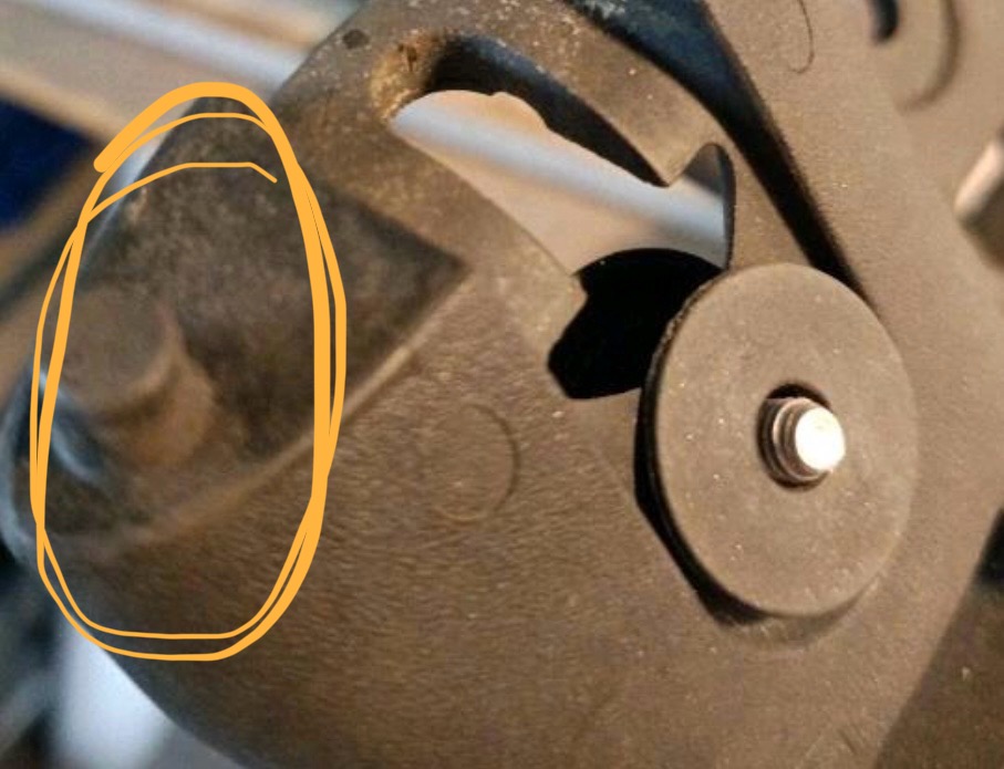

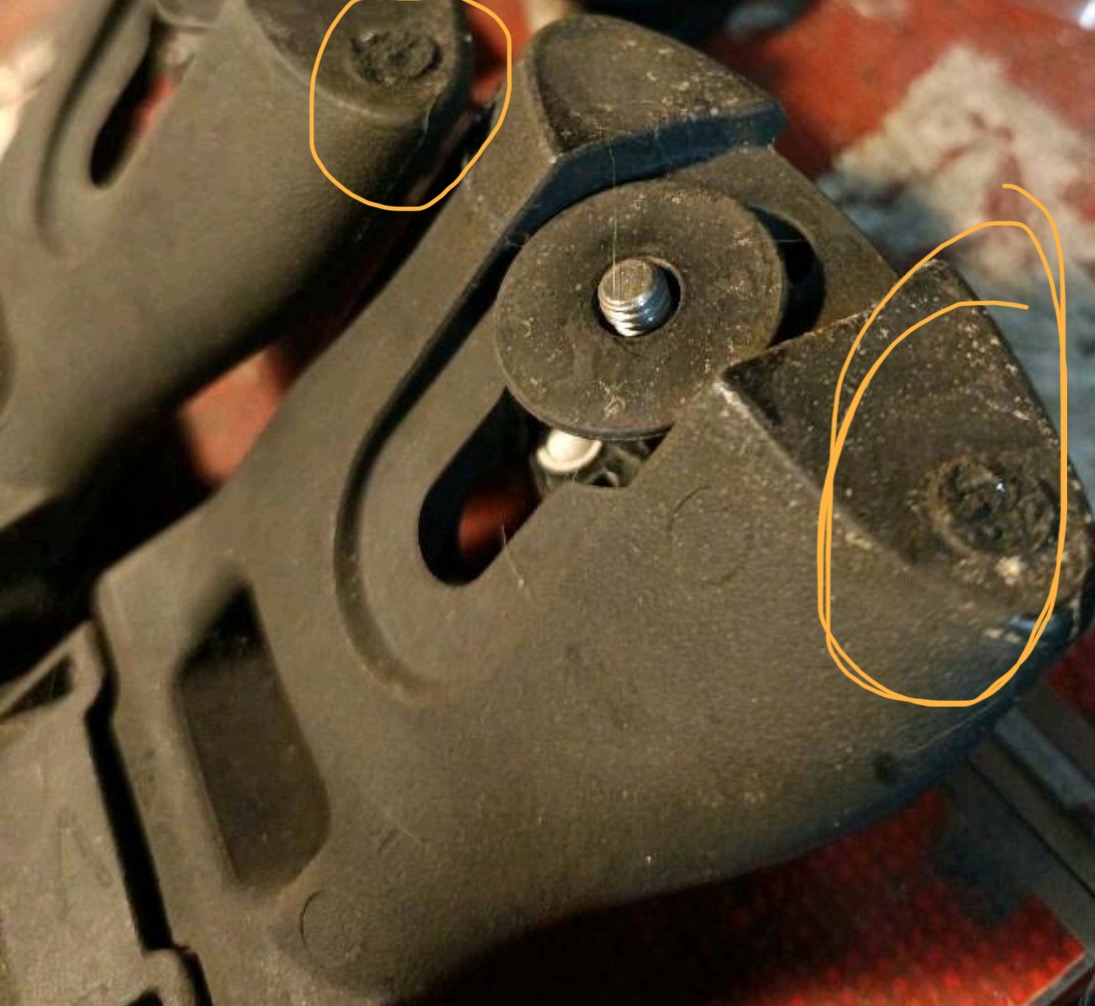

    Diese Dinger sind wirklich aus Plaste (Junior hat Metal detektor) Die kannst du sogar austauschen, wenn die brechen 😅 die sind mit 2 Torx Schrauben fest.

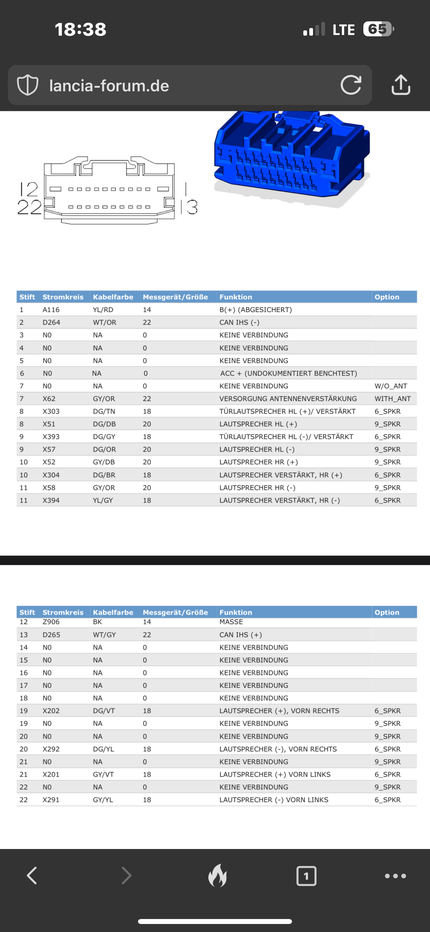

    ich möchte mir den Hi-Low Converter von Helix kaufen: Helix aac.3 oder den Helix aac.3HP.
    Mein Problem ist jedoch folgendes, die HP Variante ist für Fahrzeuge mit einem eingebauten Verstärker ab Werk. Ich habe die 6 Lautsprecher Edition bei mir. Laut ViN finde ich nicht raus ob diese einen Verstärker haben oder nicht, nur das 6 Lautsprecher verbaut sind.
    Laut einem Bild welches ich erhalten habe steht da verstärkt. Nun bin ich irritiert 😕 ob ja oder nein. Wenn nein dann kommt nur der ohne HP in Frage.
    Würde mich freuen, wenn ihr mir vielleicht helfen könntet.
    Dank und Gruß
  • Du hast keinen Verstärker. Dieser ist nur bei Ausstattung mit Infinity Soundsystem verbaut. Beim 4 Lautsprecher und 6 Lautsprecher System sind diese direkt am Radio angeschlossen. Beim 4 Lautsprechersystem sind diese in den Vordertüren und in der 3 Reihe links und rechts. Das 6 Lautsprechersystem hat einfach noch 2 Hochtöner vor der Windschutzscheibe.
