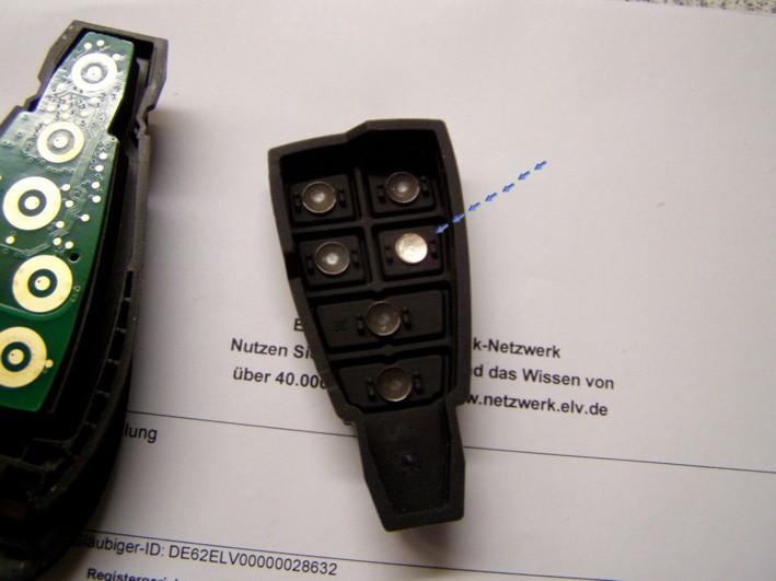

    "Knackfrosch" in den Schlüssel geklebt.
    Fernstart funktioniert.
