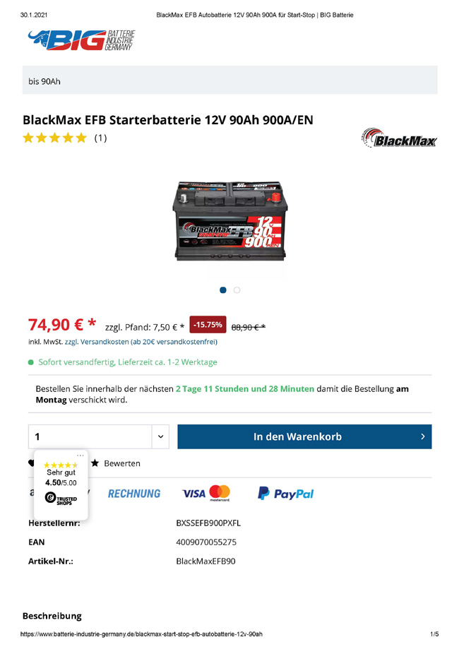

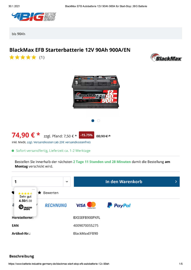

Hat Jemand bereits Erfahrung mit dem ERSATZ der 'empfohlenen' 12V 70Ah Batterie gegen eine größere
Start/Stopp Batterie zum Beispiel 12V 90Ah von 'BlackMaxEFB90'
oder GoldMax AGM 12V 100Ah VRLA ???Beim LANCIA Voyager 2.8L CRD (mit Standheizung!)

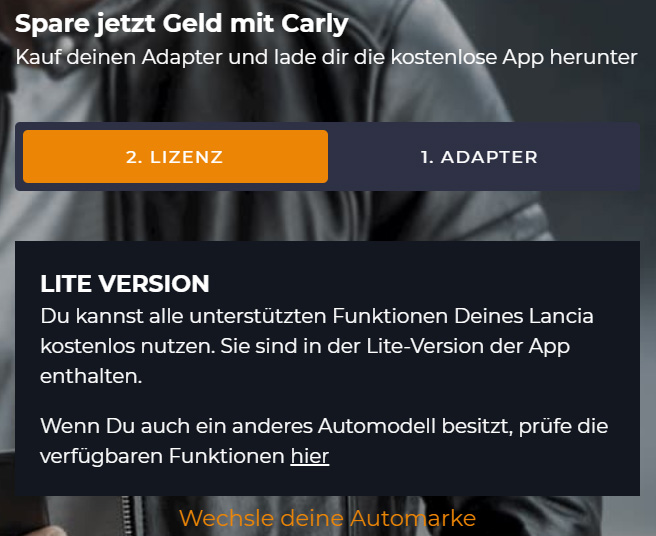

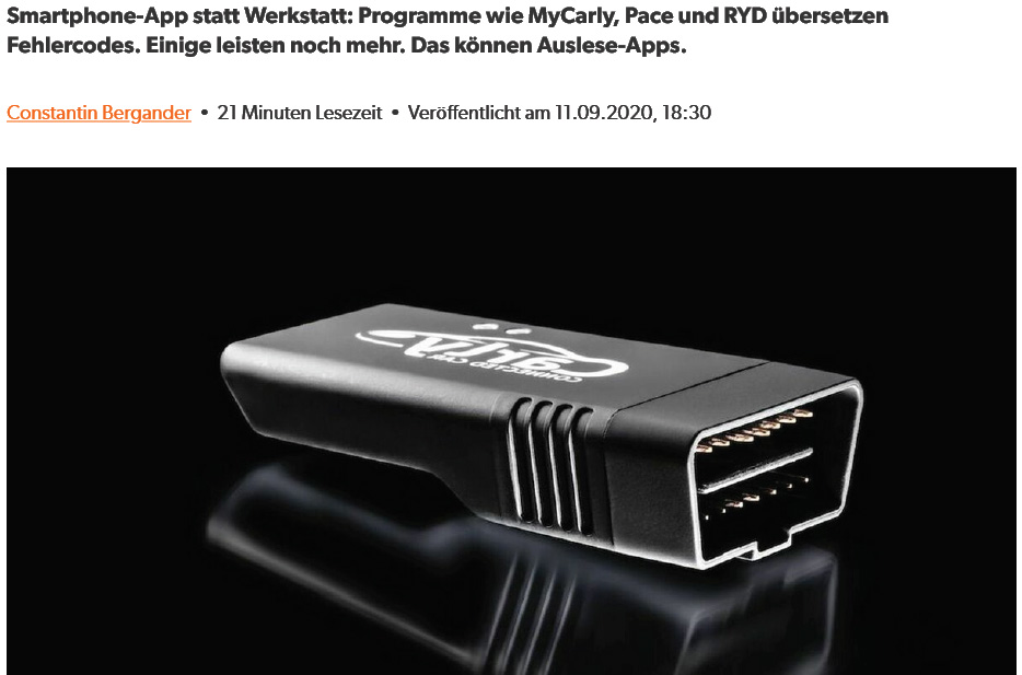

Hat JEMAND bereits Erfahrung mit der OBD2 'Carly App' BEIM LANCIA VOYAGER?
... Carly arbeitet vor allem für BMW, VW-Gruppe (auch Skoda), Mercedes, Toyota/Lexus, PorscheAUCH Chrysler, Doge, Lancia aber nur mit 'Lite App'
Kann eine GUTE OBD2-App empfohlen werden?

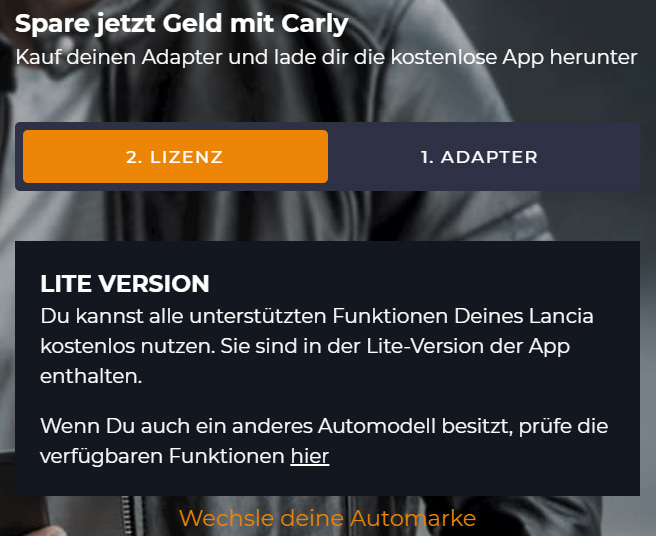

AUCH Chrysler, Doge, Lancia aber nur mit 'Lite App'Kann eine GUTE OBD2-App empfohlen werden?
