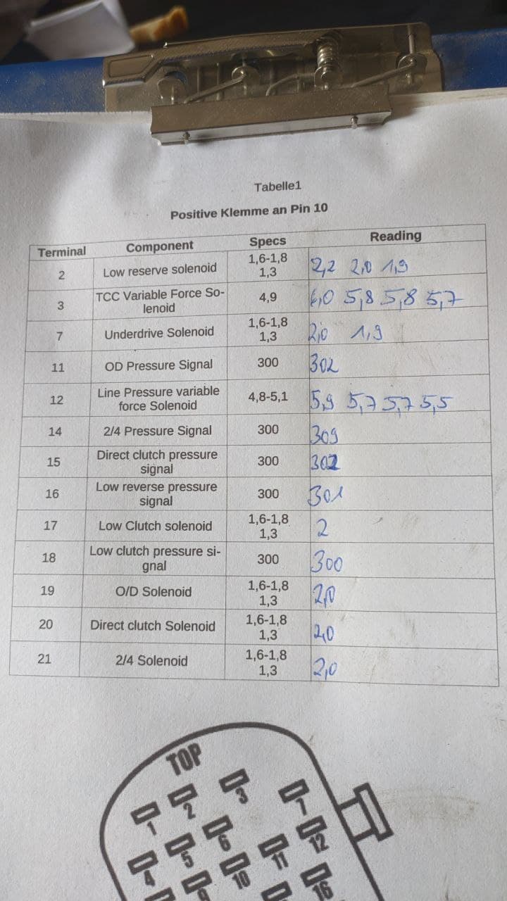

  • Nachdem ich in letzter Zeit auch immer mal wieder unangenehmes Verhalten am Getriebe habe, habe ich mal alles durchgemessen.
    Aber zuerst die Symptome:
    bei niederen geschwindigkeiten (Stadt), Getriebe auf Temperatur, ruckelt die Karre, als ob sie immer wieder hoch und runterschalten würde, fühlt sich wie ein Känguruh an. Ist aber nicht immer, und wenn ich mit Tempomat fahre, kommt es gar nicht
    ab und an ist das schalten nicht weich (nur sporadisch), aber kein Klong, oder richtig hartes schalten
    ab und an leicht verzögertes (leichte drehzahlerhöhung beim hochschalten) schalten
    runterschalten beim beschleunigen unauffällig
    KEIN abwürgen oder abbremsen der Motordrehzahl beim abbremsen vor einer Ampel/Kreuzung
    in kaltem zustand schaltet die Karre nicht immer ganz hoch, bei 80km/h ca 1800rpm, normal wären ca 1200. Geht man dann vom Gas, kanns sein, dass hochgeschaltet wird, und der Gang trotz leichter Beschleunigung auch drin bleibt
    Messen konnte ich nur bei warmen Getriebe, habe aber während des Abkühlens immer wieder gemessen. Die solenoids an Terminal:
    2,7,17, 19,20,21 hatten bei der letzten Messung (leicht warmes getriebe) alle zwischen 1,6-1,7Ohm:
    die Signalwerte an Terminal
    11,15,16 änderten sich mit abkühlen nicht, und nur das 2/4Pressure Signal liegt mit 309Ohm ausserhalb der Werte
    die werte für die "...Force solenoids" an Terminal 3 und 12 fielen mit abkühlen zwar ab, sind aber beide wohl ausserhalb der Toleranz
    siehe angehängtes Bild
    Stellt sich also folgende Frage, könnten o. g. Symptome auf die drei Teile die ausser Toleranz liegen, zurück geführt werden?
  • schalten=Gangwechsel
    Wobei, wie stelle ich den Unterschied fest? WK ist doch nur im 6.Gang,oder?
    200tkm
    MY2012, 3.6l, FlexFuel, weiss
  • Die WK funktioniert in der Regel schon ab dem 4.Gang. Ob die Kupplung drinnen ist oder nicht, merkst du an dem Motordrehzahl-Geschwindigkeit-Verhalten. Steigt beim Beschleunigen die Motordrehzahl kontinuierlich mit dem Geschwindigkeitsanzeiger, dann ist die WK drinn, bleibt aber bem Beschleunigen die Motordrehzahl konstant, aber die Geschwindigkeit steigt, dann ist WK nicht eingeschaltet. Wenn du alfaobd hast, dann siehst du das an der Turbinendrehzahl und Motordrehzahl. Bei deiner Laufleistung gehören die TCC solenoid und line pressure solenoid auf die Müllhalde. Die Wiederstandsmessung ist schön und gut, aber was dabei nicht berücksichtigt wird, die Änderung des Verhaltens mit steigender Öltemperatur bzw wenn die Schaltventile durch Abrieb im Öl verunreinigt werden bzw teilweise verstopft.
  • Danke für die Antwort. Das mit der WK schau ich mir mal an. Das die beiden solenoids ziemlich sicher durch sind, hab ich schon fast befürchtet. Abrieb und Verschmutzung dürften sich aber in Grenzen halten, mache regelmässig Ölwechsel
  • So, nochmals angeschaut:
    Heute morgen war bei 80 auch ei kaltem Getriebe die 6. Stufe drin, WK geschlossen (1200rpm). Das mit dem schalten in den 6. Gang könnte Temp-abhängig sein. Bei einem anderen ATG hier im Haus ist es so, dass die 4. Stufe erst ab einer definierten Temp geschaltet wird (4Gang ATG).
    WK schliesst meist bereits, wie von dir geschrieben, ab 4. Gang.
    ich hab da zwei längere, ebene Abschnitte mit 50km/h Begrenzung (Getriebe warm):
    im ersten Abschnitt mit Tempomat: 1300rpm (4. Gang) mit schwankender Motordrehzahl, +/- 50rpm. Beim Beschleunigen WK geschlossen, aber beim hochschalten von 5-6 leichter Drehzahlanstieg von ca 150rpm als ob für ein Moment kein Kraftschluss
    zweiter Abschnitt mit Tempomat: ca 1050rpm (5. Gang), keine Drehzahlschwankungen, Beim Beschleunigen WK geschlossen, aber beim hochschalten von 5-6 leichter Drehzahlanstieg von ca 150rpm als ob für ein Moment kein Kraftschluss
    in beiden Fällen: beim erreichen der 50km/h Zonen, nach setzten des Tempomates bei 50km/h, wenige Sekunden später ein kurzes Ruckeln vom Antrieb, als ob der Motor "sich verschlucken" würde, hat aber mit dem Motor nix zu tun. Das passiert öfter wenn der Wagen vorher einfach rollte (ohne aktives abbremsen, also nur Motorbremse,) und dann in konstante Geschwindigkeit wechselt Dann kann es auch passieren, dass das "Känguru_Verhalten" auftritt.
    Ich kanns einfach nicht richtig erklären, als ob immer wieder für ein Moment Kraftschluss auf und zu geht, das mehrere msale hintereinander. Setzt man aber bei diesem Verhalten den Tempomat, ist es fast immer weg. Oder man schaltet manuell ein-zwei Gänge runter, dann ist es auch weg.
    Ach ja, ich hatte schon mehrfach den Eindruck, dass die Karre nicht gerne im 4. Gang fährt. Wähle ich z. B. im Gebirge bei langen Steigungsstrecken den 5. Gang als max. Vorgabe, kann es passieren, dass das Getriebe ständig zwischen 3 und 5. hin und herschaltet, als ob es den 4. vermeiden will. Wähle ich den 4. als Vorgabe, dann funktioniert das problemlos
  • Nach 200tkm ist der Wandler nicht mehr der beste und die Kupplung müsste ziemlich am Ende sein. Die Symptome deuten mehr oder weniger auf eine verschließene Kupplung. Die WK im unteren Drehzahlbereich schließt nicht vollständig, das ist auch gewollt, damit wird der unrunde Motorlauf weicher und der Wandler "schluckt " diese Schwingungen weg. Wenn aber das ganze System nicht mehr optimal läuft, sprich die müden Solenoids, Druckregelung und verschließene Kupplung, dann kommt es eben zu diesen Hüpfereien. Wie du bereits beschrieben hast, merkst du das im unteren Drehzahlbereich, wo der Motor die Kraft weitergibt. Im 2. oder im 3. Gang ist die WK nicht im Einsatz und da merkst auch nichts. In deinem Fall kannst du ruhig den Wandler erneuern. Das 62TE läuft nicht einmal neu optimal und mit einer kapputen Kupplung je nicht. Das Getriebe kann übrigens nichts dafür, die Software ist schlecht. Kein Wunder das der Chrysler so viele Updates herausgebracht hat. Die Tempomatregelung bzw das Ansprechverhalten ist eine Katastrophe :D. Das mit dem "4.Gang nicht wollen" ist auch eine Schwäche des Dicken :D . Zu wenig Drehmoment für ein schweres Auto, Geschwindigkeit an der Steigung und das Bestreben schnell hochschalten. Es ist einfach so. Einfach verzeihen und akzeptieren oder ein anderes Auto kaufen.
