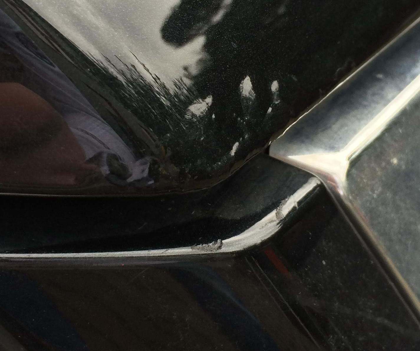

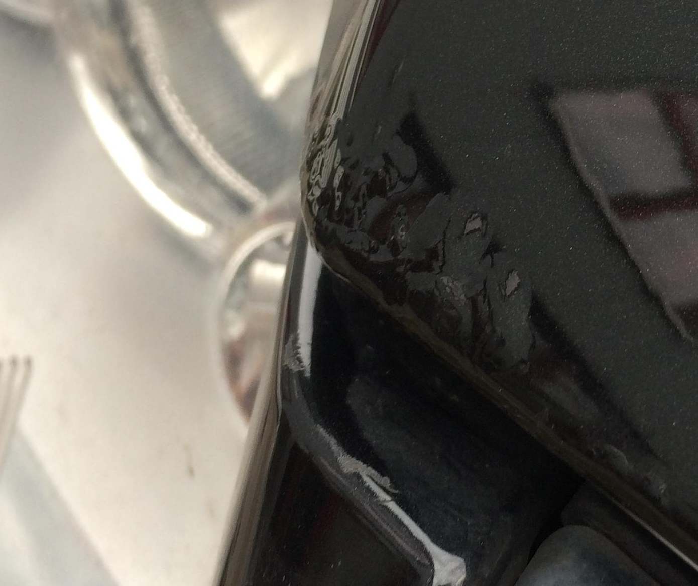

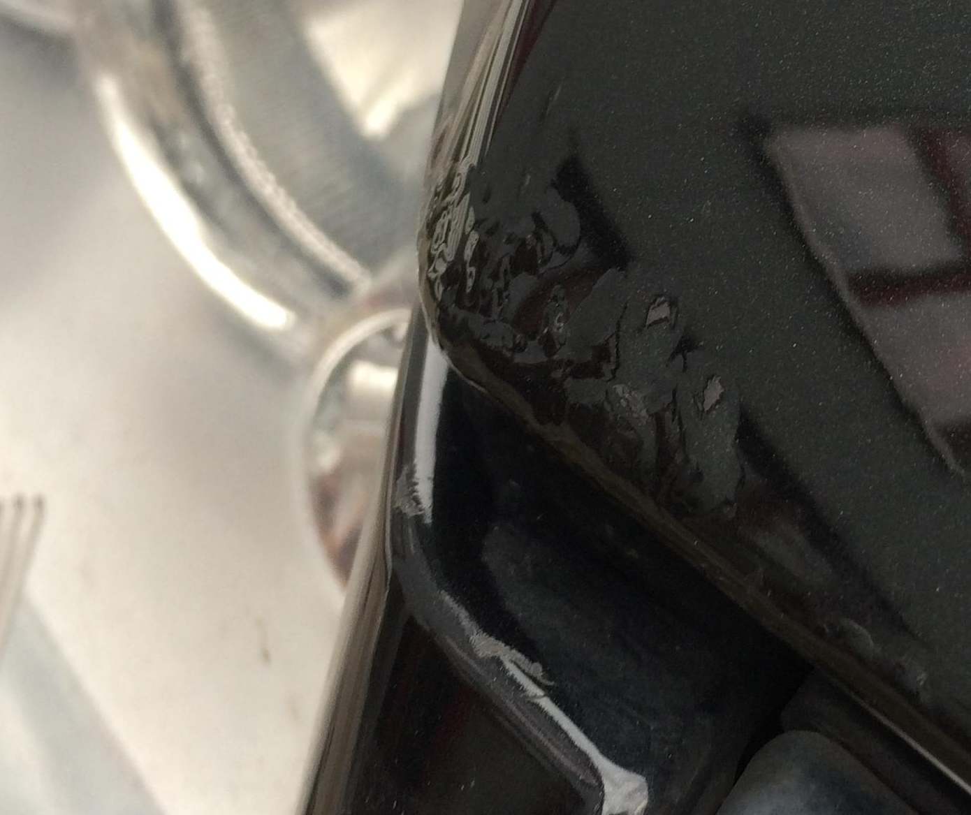

Habe vor ein paar Tagen gesehen dass sich an der vorderen, rechten Kante der Motorhaube Bläschen bilden. Hat jmd. von euch das auch schon bemerkt?
Motorhaube rostet - Lack hebt sich
so ähnlich sieht bei mir der rechte vordere Kotflügel aus...

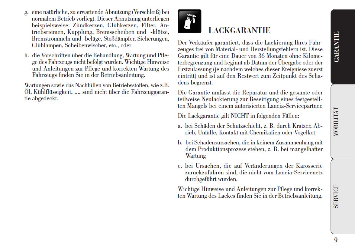

Kommt hier eigentlich die "Lackgarantie" zum tragen oder wie sieht das aus?
sollte sie ansich, sieht ja richtig " von innen nach außen aus "

Bei unserem Grand Caravan Crew von 2011 sieht's genau so aus. Gleiche Stelle, könnte von uns sein das Foto. Total schade!

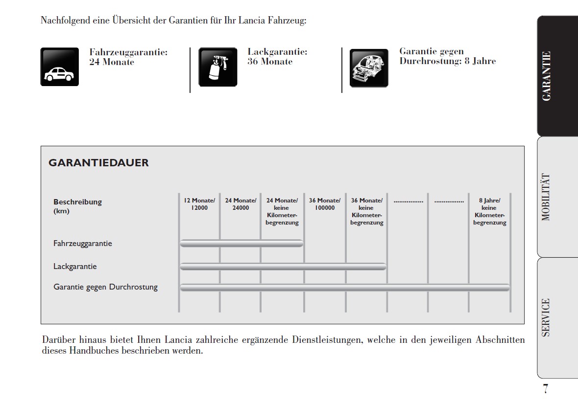

Das müsste doch unter die Rostschutz Garantie fallen wenn es von innen nach außen ist
na an einer Kante mit Falz kann da natürlich diskutiert werden was ist von innen.
hat da schon mal einer nachgehakt ?
LG Peter
Ich war beim Händler und der hat den Schaden aufgenommen. Es müsste eigentlich unter die 36 monatige Lack-Garantie fallen. Es werden Fotos gemacht, km Stand notiert und dann alles an Lancia gemeldet. Mit denen habe ich auch telefoniert und das Vorgehen so abgestimmt. Ich melde mich nochmal sobald ich Rückmeldung habe.

Aber Die frage ist wie lange gibt Garantie für carosserie?

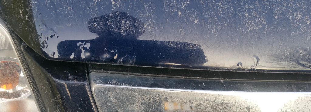

Hatte das gleiche Problem. Bin zum Händler gefahren und habe vor zwei Monaten eine Neue bekommen. Weiteres sind die Türen Fahrer/Beifahrerseite betroffen. Bei meiner linken Seite
am Falz sind im Lack leichte Bläschen zu sehen. Der Händler meinte jedoch das wir beim einreichen bei Lancia noch etwas worden sollten bis sich mehr entwickelt. Heckklappe hat er auch begutachtet die ist
aber OK. Mein Voyager ist 12/2011 110000 km

Ich habe Rost und nicht Lackschäden demfall habe ich noch 8 Jahre durchrosten Garantie!!
Stimmt ich hoffe so habe ich verstanden!

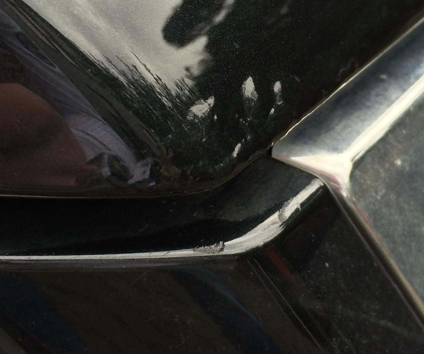

bei mir leider auch , meine 3 jährige Garantie im Juli abgelaufen, sowas darf aber doch eigentlich gar nicht sein.

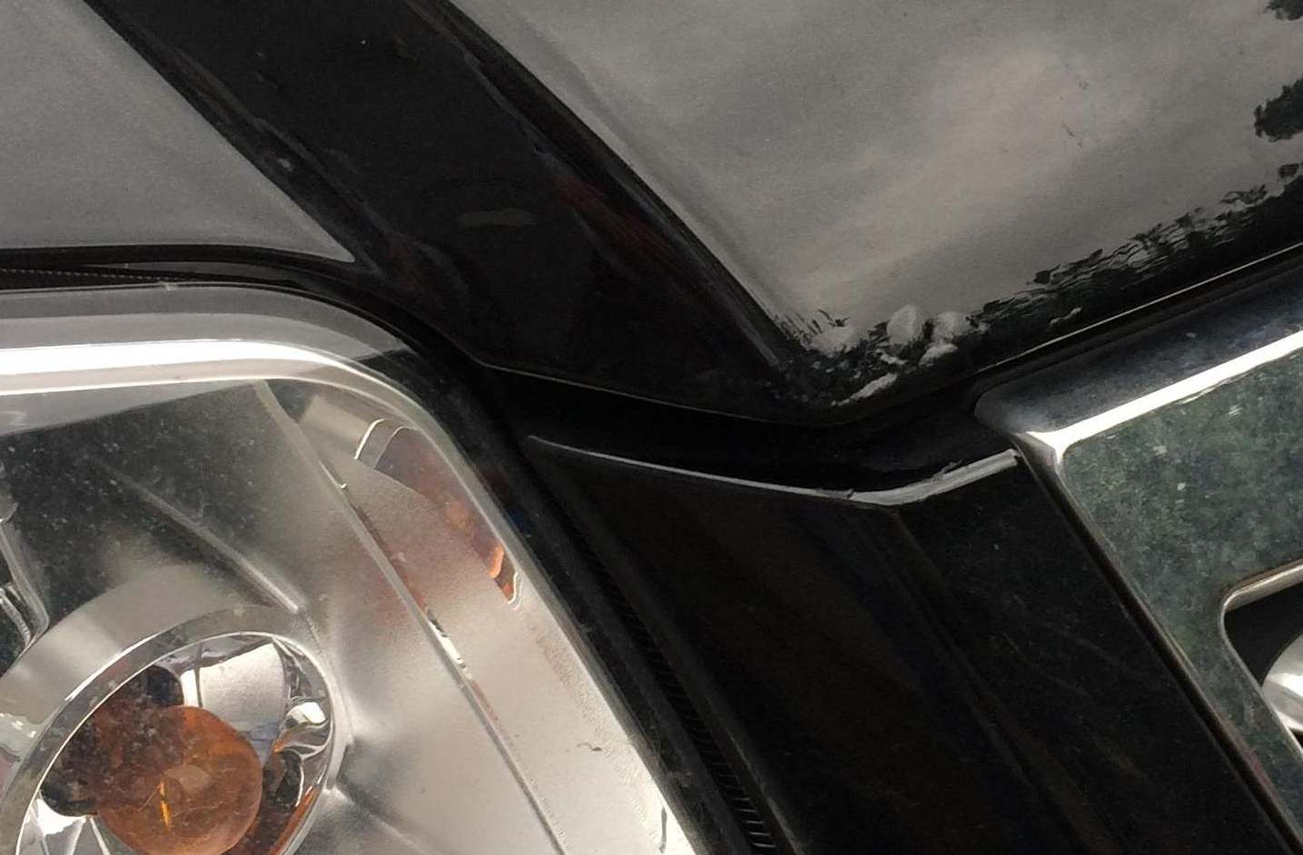

bei mir an den Scheinwerfern an der Motorhaube vorne , beide Seiten sind betroffen.
Was mich ärgert im Sommer habe ich dies bei der Inspektion vorgetragen, aber der Werksatt Fuzi mienet nur zu mir , da hat der Vorgänger mit dem Lackstift hantiert , wäre alles in Ordnung.
Leider habe ich das nicht schriftlich.Da waren die Stellen wesentlich kleiner -
